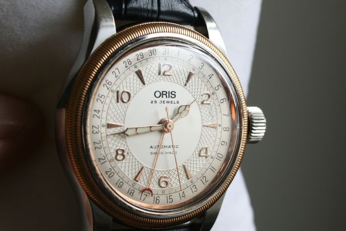

AlfaRomeo166 22.03.2016 13:38
Вложений: 1
Блин да они настолько древние были . Там еще дата была под отдельную стрелку и они такие золотистые были.
Вложение 1339443
Спасибо за ответы.
Значит можно спокойно не париться что ход будет не хуже чем +-4,6 сек. В сутки ? Если что отрегулировать безопасно до 0 всегда можно ?
marko 22.03.2016 13:42
Сообщение от AlfaRomeo166 (Сообщение 3636846)
Хуже, чем -4/+6 не должно быть. Отрегулировать можно в 0, но сложно. Можно поиграться с положением часов на ночь, определить в каком положении часы спешать или отстают за ночь, тем самым компенсировать отставание или убегание часов при ношении.
П.с. В этом Орисе действительно ЕТА.
