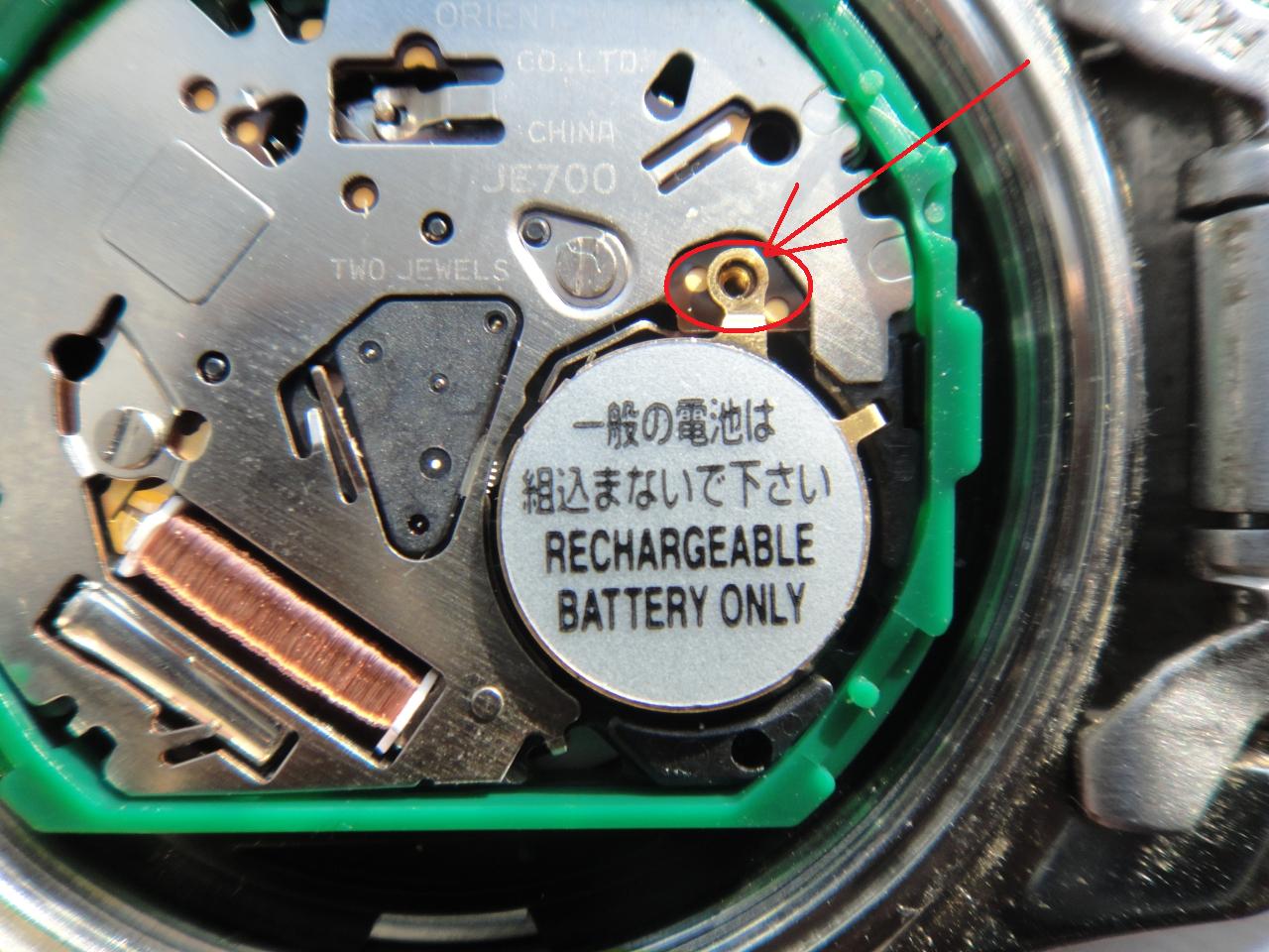

fomich1969 17.03.2016 15:48
Вложений: 4
тестером не проверял, но руки и инструмент не изолировал. фото прилагаю.
vinamp 17.03.2016 16:04
Вложений: 1
Сообщение от fomich1969 (Сообщение 3626229)
винт фиксирующий и замыкающий контакт элемента питания отсутствует ?
Вложение 1332511
fomich1969 17.03.2016 17:35
Винта не было (в таком состоянии попали ко мне). Должен быть вкручен там? Я так понимаю, через него цепь зарядки д.б. замкнута на акк/б?
vinamp 17.03.2016 18:22
Сообщение от fomich1969 (Сообщение 3626439)
да, попробуйте подобрать похожий винт у часовщика или ремешочников. Винт должен быть таким, как 2 видимых на фото механизма.
