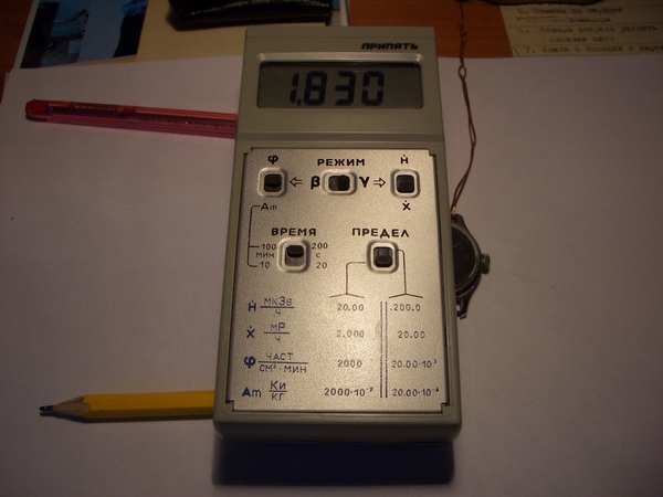

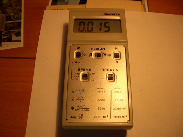

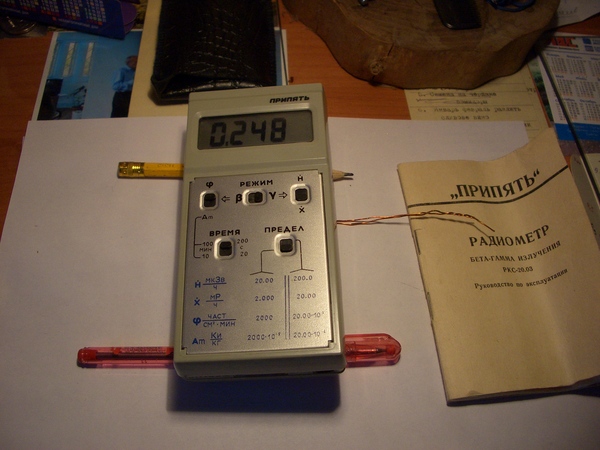

На днях купил себе старый советский радиометр «Припять» РКС 20.03, решил проверить сервант, пронося радиометр над хрустальной вазочкой где лежал всякий старый хлам, радиометр сильно запикал.
Вложение 1304783
Вложение 1304784
Вложение 1304785

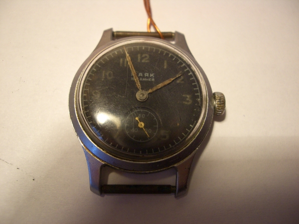

Оказалось его внимания привлекли старые дедушкины часы «Маяк» фон от этих часов составлял по гамме 248 микрорентген , гамма + бета 1,8 миллирентген. Всё дело в СПД (Свето масса постоянного действия) на основе радия которую не жалели в те времена и обильно покрывали стрелки часов. Не рекомендуется хранить такие вещи в жилых комнатах, так как они являются источником радона.
