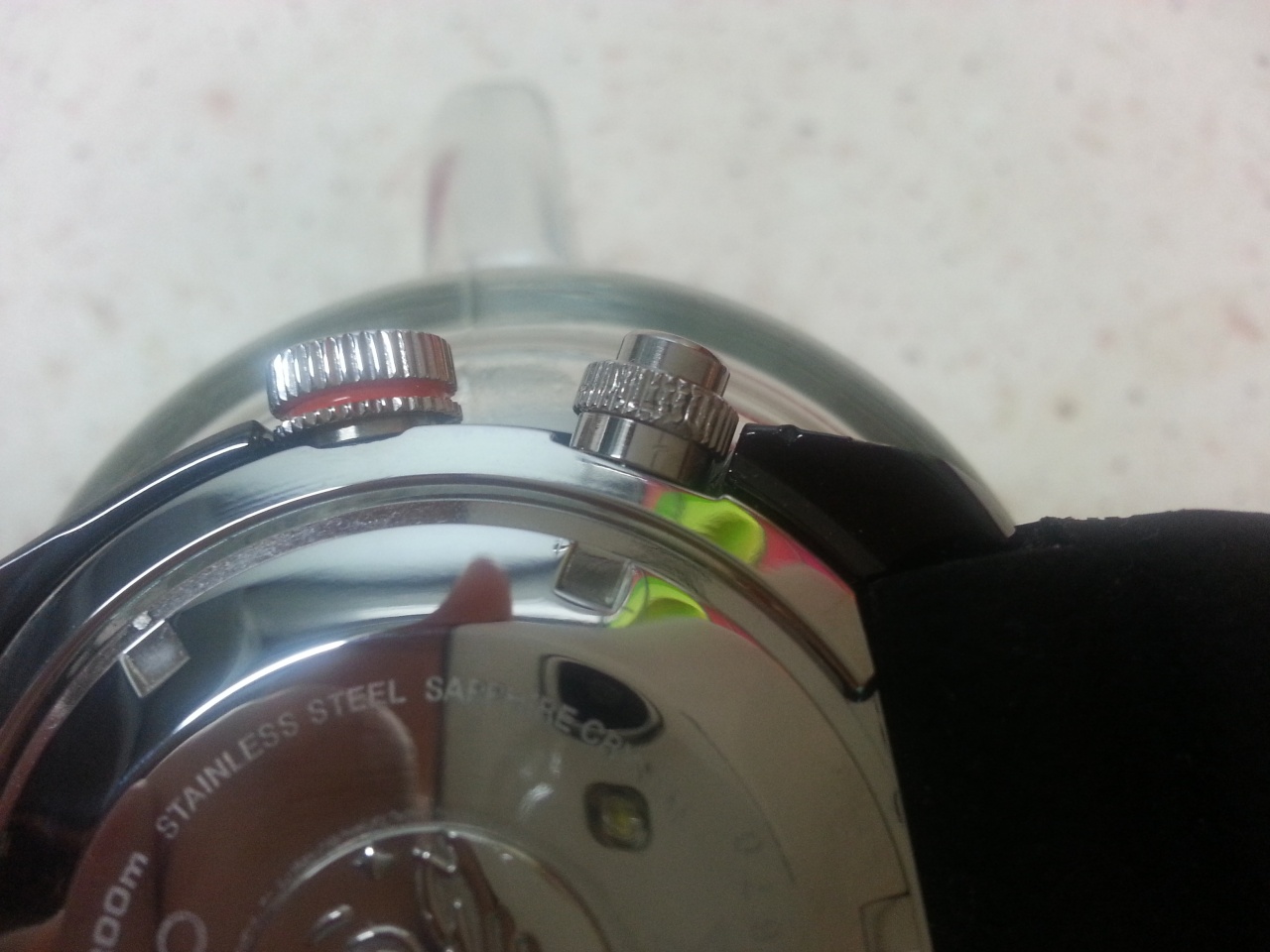

cromo 24.12.2015 23:59
Вложений: 1
Вложение 1239160
Кнопка с завинчивающейся коронкой справа. Та, что с царапинами. :(

Тарас Кучеренко 25.12.2015 00:08
Сообщение от cromo (Сообщение 3457787)
А при закрученой коронке нажиматься не должно.
Конечно не должно.
На фото небольшой зазор виден, будто чуть недокручен пушер.
cromo 25.12.2015 10:15
Это на фото так кажется. Между закручивающейся частью и корпусом нет зазора. Это и удивляет.
