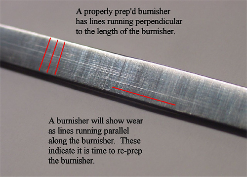

Dima343 12.12.2015 02:41
Вложений: 1
чем именно производилась полировка?
это такой инструмент, который называется Burnisher
Вложение 1224362
они есть готовые
https://www.cousinsuk.com/product/ba...nisher-bergeon
http://www.m-p.co.uk/muk/parts/chap1...0375000315.htm
но подойдет и просто длинный брусочек каленой стали прямоугольного или слегка ромбовидного сечения, у меня эту роль выполняет маленький резец прямоугольного сечения примерно 3х2мм
одна сторона имеет более грубую поперечную шлифовку для первичной обработки, вторая сторона имеет мелкую шлифовку для разглаживания металла цапфы до зеркального блеска
цапфы полируются Burnisher'ом с машинным маслом, не на сухую!
если поверхность цапфы совсем грубая или сильно изношенная, сначала ее удобнее обточить камнем - арканзасом
но самый правильный путь - купить Rollimat или другую машину для полировки цапф, где рабочим элементом является колесо из карбида вольфрама с поперечной насечкой
