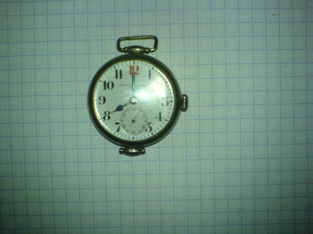

Здравствуйте;
1 Что за часы и представляют ли какую-нибудь ценность.Если да то где и за сколько их продать в СПБ?

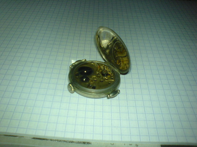

2 Где их можно почить и сколько это стоит (выпадает колесико завода часов) ?
На циферблате надпись CH. F Tissot & Fils Locle
Размер ~ 34-34мм

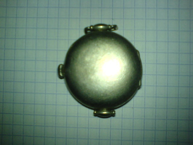

На задней крышке номер 244956 и мелко выцарапаны цифры ,видимо закладывались.
Вложение 1214195 Вложение 1214196 Вложение 1214197
аалександр 03.12.2015 17:01
хорошие часы. правда по таким фоткам-не видно состояния циферблата. ремонтировать незачем... и так продадутся.
zavarow 03.12.2015 20:25
Всвязи с выпаданием ключа завода перевод стрелок невозможен. К сожалению, не факт, что выпадание будет легко устранить.
slowpok3 03.12.2015 21:06
Сообщение от zavarow (Сообщение 3417056)
Когда колесо поворачиваешь стрелки переводятся и секундная некоторое время бежит.
zavarow 03.12.2015 22:01
Тем хуже. Налицо какая-то неисправность ремонтуара.
siealex 04.12.2015 00:02
Вылетел переводной рычаг из паза на бочонке. Очень частая проблема, которая возникает, если неправильно вынимать вал из механизма.

Циферблат, вроде - цел, а это резко повышает цену. Но состояние механизма неизвестно, да и корпус непонятен. Если родной, мозеровский, то часы, получается - "кавалерийские", это тоже поднимает цену. В общем, с такими фото можно только гадать.

ТС. часы ваши нечастые только из- за надписи Тиссо. целый цифер . это плюс . а размер маловат - 34 мм ... поэтому их в большей степени можно отнести к разряду так называемых Траншейных . при этом женских часов( хоть и чисто условно. потому как в те времена их могли вполне себе носить и мужчины...) . тем более по современным меркам...
по цене - от 5000 руб. если баланс цел.
репассаж и привести в приличное состояние в Питере будет стоить не менее 4000 руб. ( и то надо знать где и у кого)
а конечная стоимость все равно более 10000 не будет. поэтому продавать лучше как есть...
