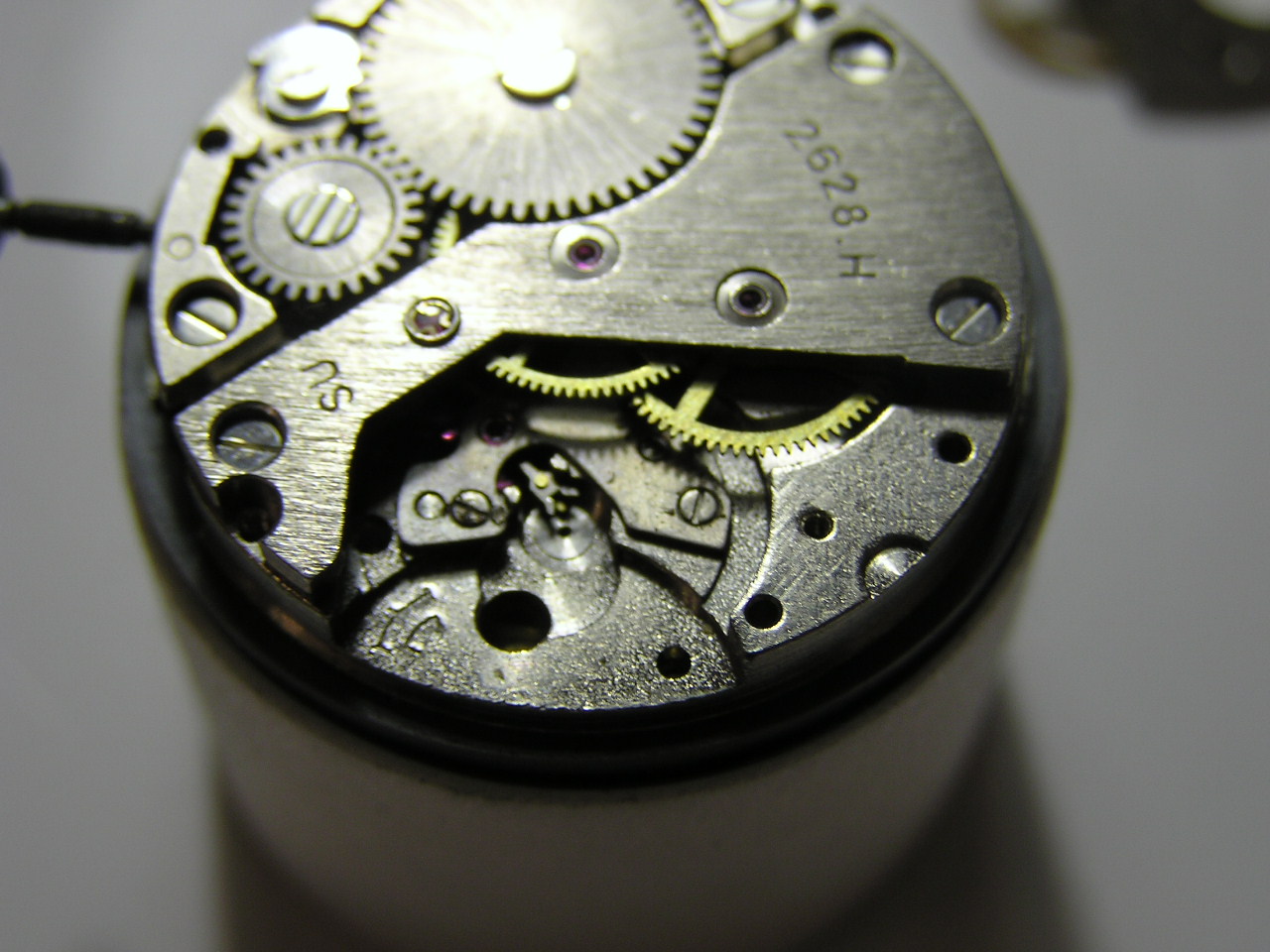

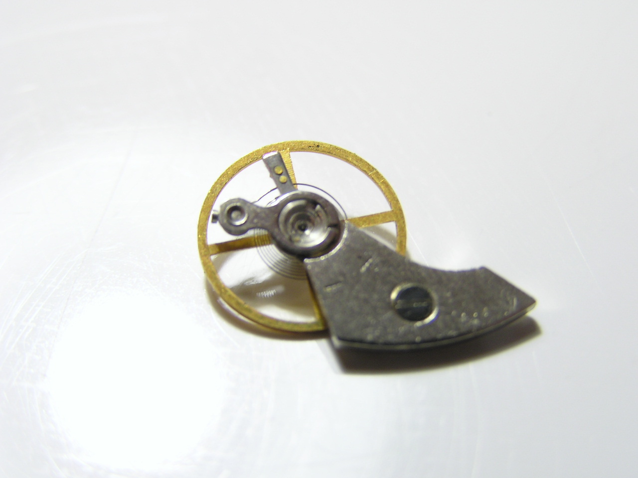

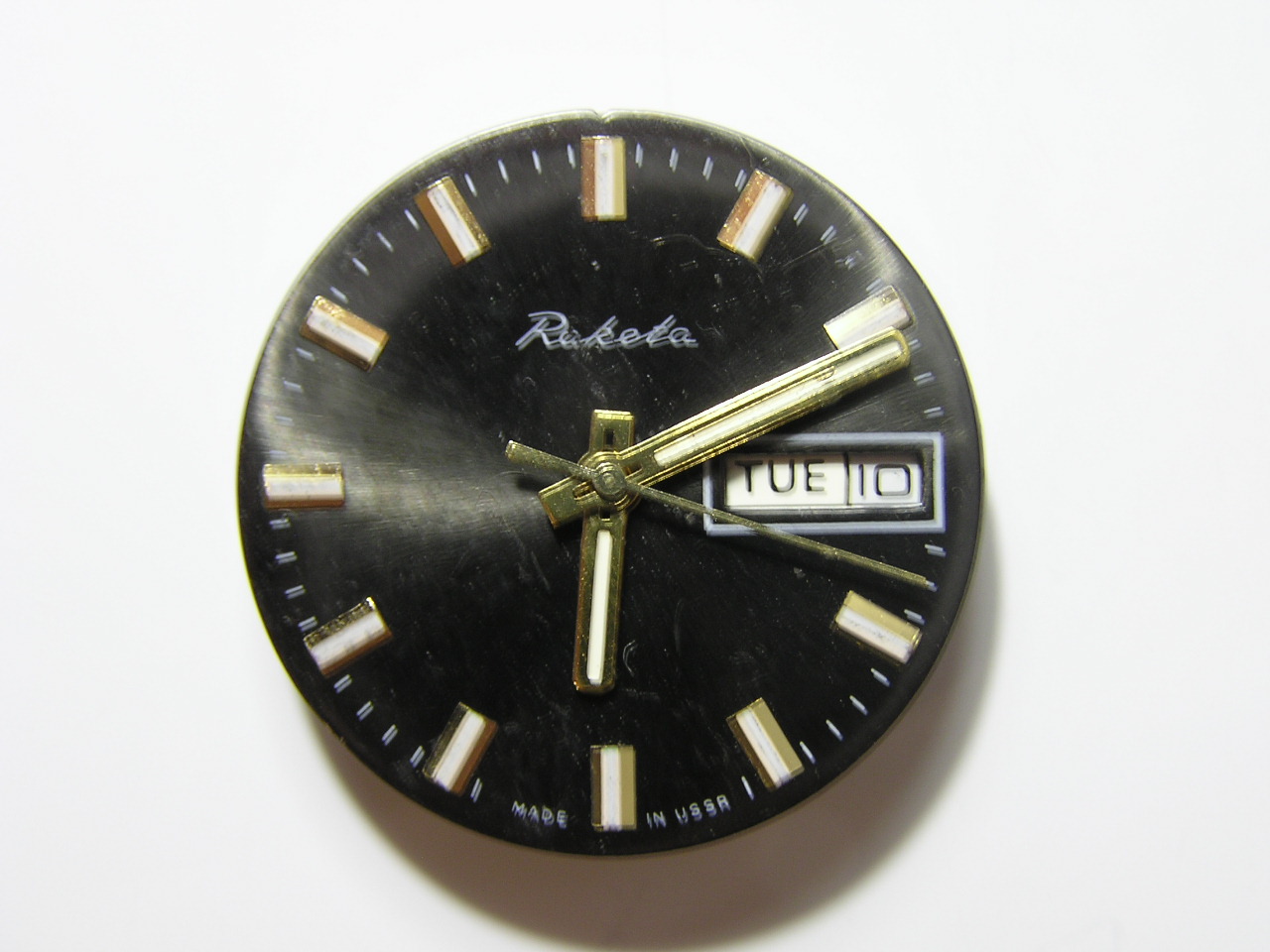

oranfe 28.11.2015 18:12
Вложений: 3
чтобы не плодить темы буду здесь писать
вот что имею
хочу чтобы шли
проблемы:
  • часы не ходят
  • ЗГ не вращает стрелки
скажу честно, пока толком название узлов и деталей не знаю, к следующему посту подтяну матчасть
Вложение 1208403 Вложение 1208404 Вложение 1208405
NSGV 28.11.2015 19:05
Для начала. Никогда не кладите мост с балансом так. Только балансом вверх.
Андрей Крукович 28.11.2015 19:50
Алгоритм ремонта часов таков:
разбираете часы, промываете от старого масла и грязи, потом сборка и смазка. В процессе этого бракуются и заменяются испорченные детали (если будут).
Хочется, не хочется, но это обязательная процедура.
varban 29.11.2015 03:18
Я все-таки порекомендовал бы набрать несколько одинаковых механизмов. А то ведь потеряете винтик или пружинку и все - не соберете. Да и поломанного надо иметь, чем заменить.
По поводу почитать. Есть две статьи Богдана Ясинецкого: http://iasb.narod.ru/How_to_start.htm и http://iasb.narod.ru/watch-2.htm
если не попадались, обязательно прочитайте.
------- ДОБАВЛЕНО ЧЕРЕЗ 19 МИН --------
А! У вас объект - ракета с днем и датой. Лучше найти часов без календаря для начала. Если Ракета, то 2609.НА. Но вообще-то я почесал репу с месяц назад, какие должны быть самые первые часы и решил, что из советских - Полет 2609Н :) У них легкие для разборки-сборки противоударные устройства, как и у Ракет, но нет накладых камней на анкерном колесе. Ну и чтобы интерес был, у них есть дефекты, которые типичны для многих механизмов, но не для Ракет :)
