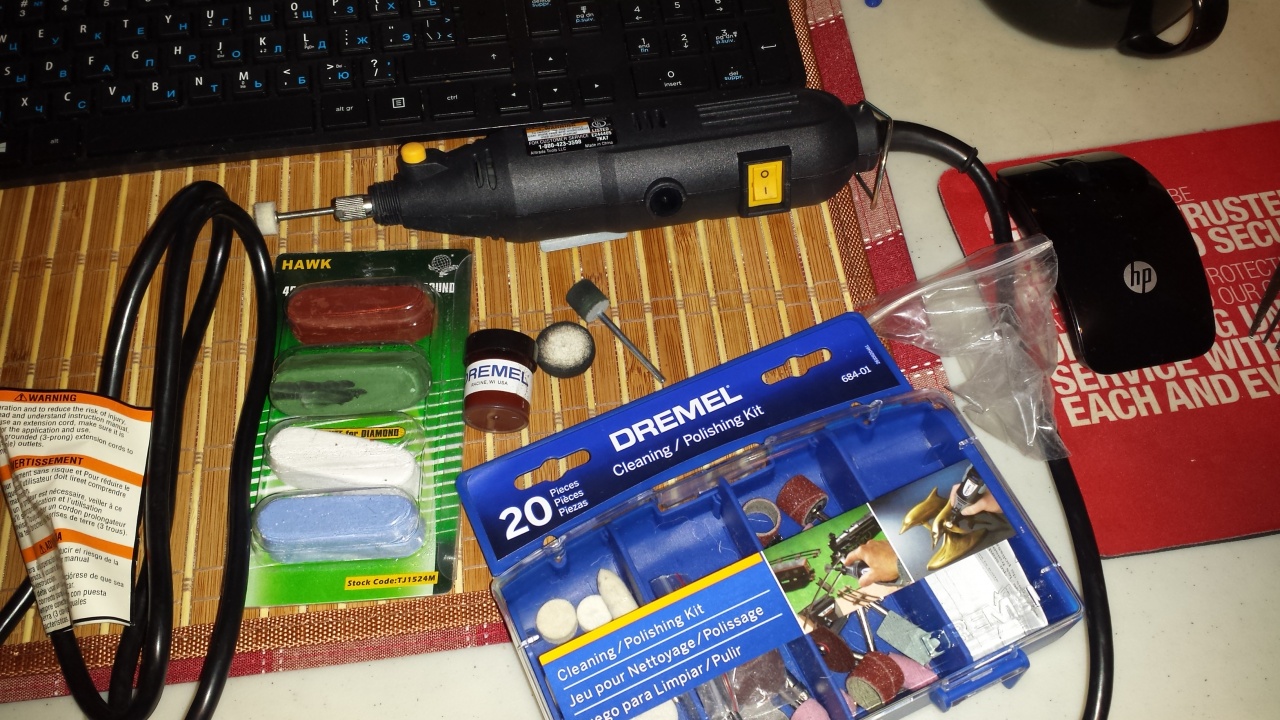

В Мастерской усмотрел чем пользуется мастер. Паста куплена в автомобильном магазине, остальное на EBAY. Войлочные круги разного диаметра и разной плотности. Результатом всегда доволен. В качестве привода использую обычный шуруповерт. Может кому-то пригодится эта информация.

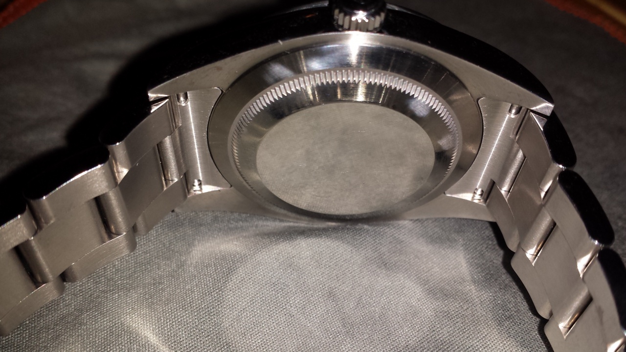

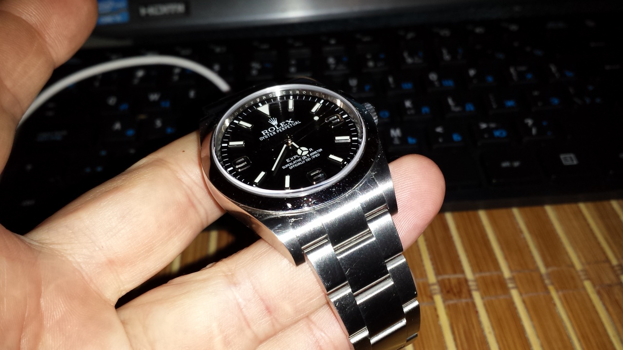

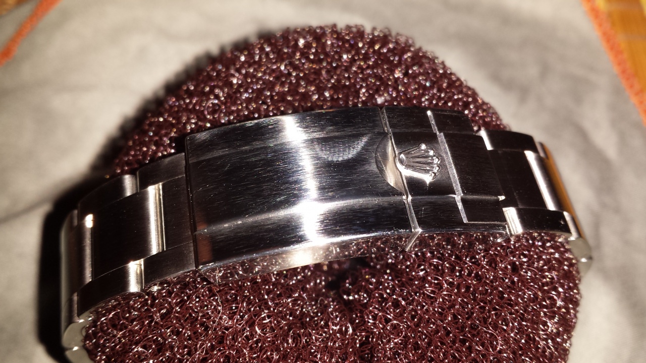

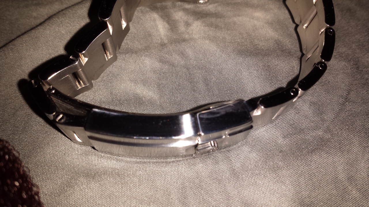

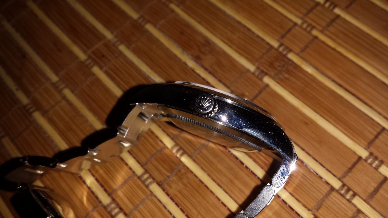

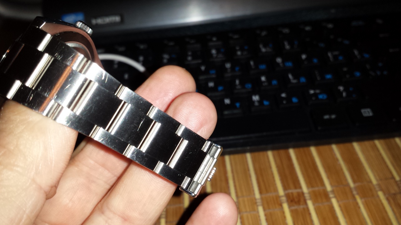

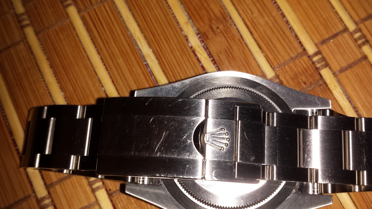

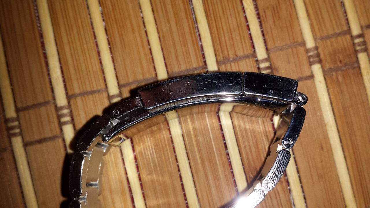

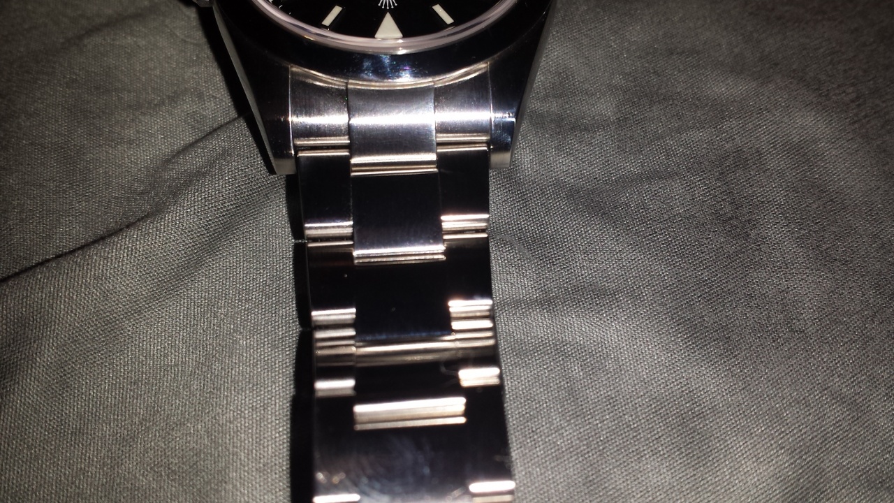

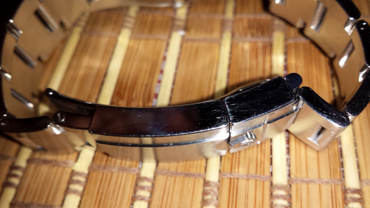

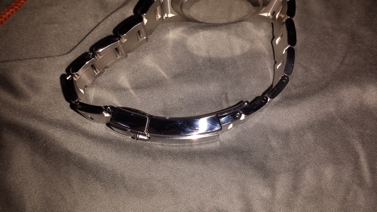

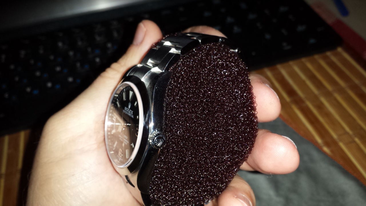

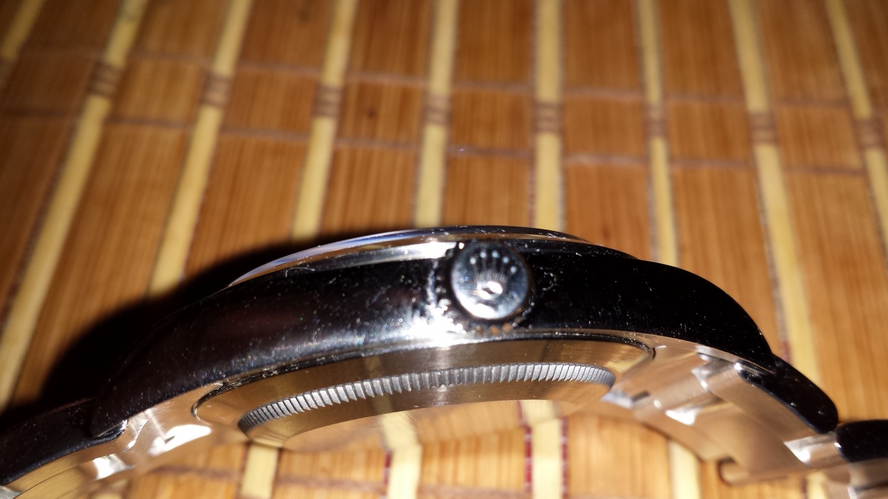

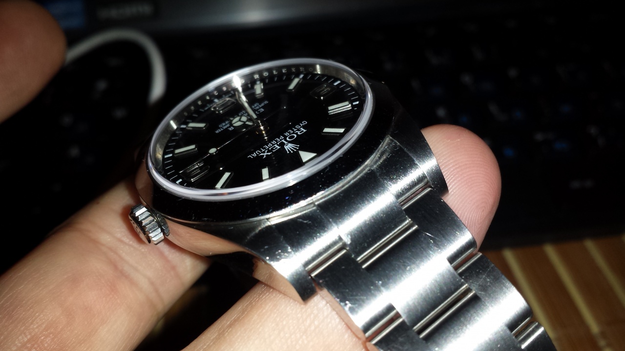

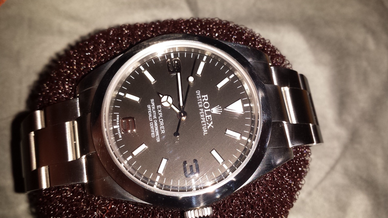

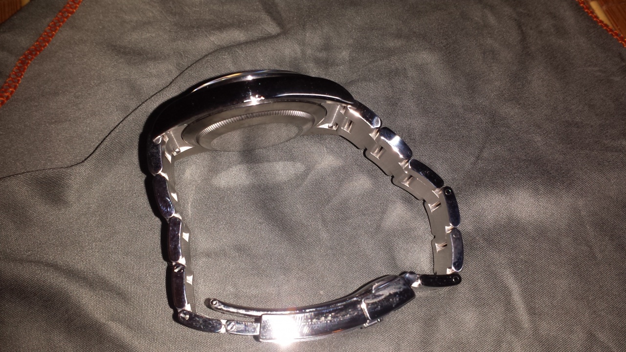

О, вот и опробовал.Не так страшен черт как его малютка
Купил набор валиков Машинку да пасту Гойя и еще какая-то бяка типа мази а по сути-та же глина ,что и гойя
валики мягкие,сначала опробовал на стальном кухонном ноже:),потом на ориенте ,ну а потом и Ролик приобновил.который раздражал царапинами
Короче вот доВложение 1199629Вложение 1199630Вложение 1199631Вложение 1199632Вложение 1199633Вложение 1199634Вложение 1199635Вложение 1199636
А вот послеВложение 1199637Вложение 1199638Вложение 1199639Вложение 1199640Вложение 1199641Вложение 1199642Вложение 1199643Вложение 1199644
Я доволен.Огорчает только то,что сталь Ролика очень мягкая.Царапины на браслете зашлифовались мгновенно с застежкой пришлось поработать с пастой Гойя.Колечко циферблата сталокак новое с первого раза Короче я ожидал ,что будет хуже .Для непрофессионала работа на 4.
Ну а если кому интересно -поделюсь небольшим опытом главное в котором не спешить,не перегревать ,контролировать-смывать глину Гойя и хоз мылом ,чтобы решить ,что дальше-достаточно или еще. Пасты много не надо.Не надо ее наносить на сталь.Лучше на валик работающей машинки Водички не надо Тебует это дело времени и терпения.Мира
Вложение 1199645
ИГОРНЕТ 20.11.2015 07:41
хуже стало или фото такие?
