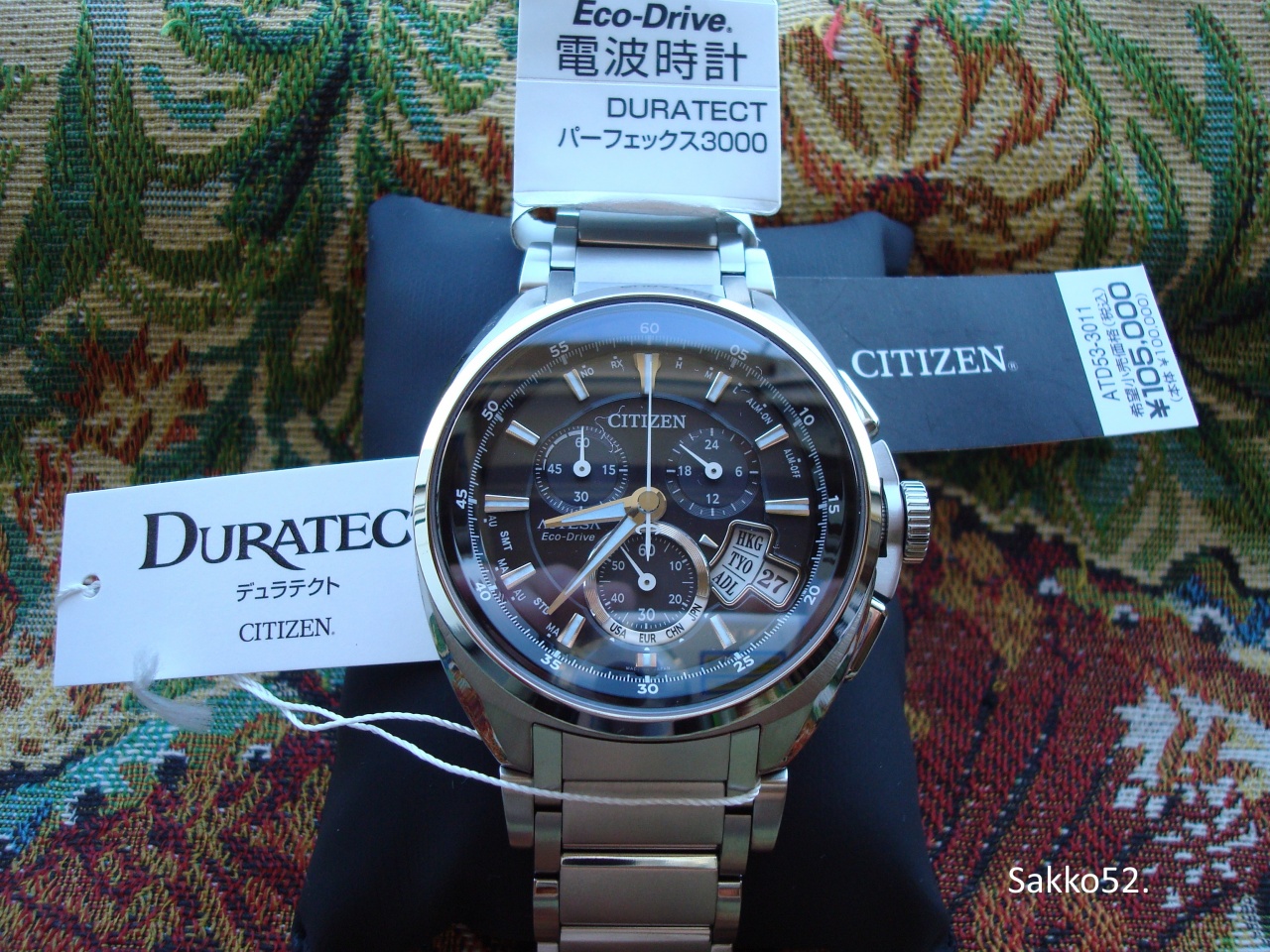

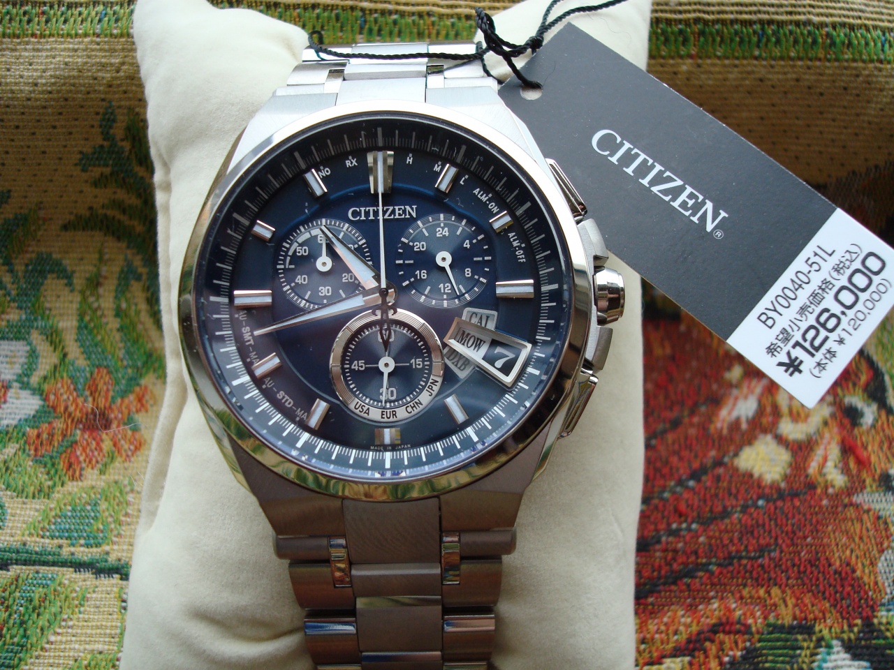

Режим энергосбережения - имеется ввиду, когда часы убраны или в коробку или в другое темное место на долго и вообще находятся в полной темноте,через какое то время они переходят в спящий режим. Это время в разных моделях разное. Есть модели,которые останавливаются и под рукавом одежды,а при попадании света просыпаются. Ночью при освещении с улицы( Сред неосвещенная комната.) не останавливаются. Другие трое часов на калибре H145, плюс калибра в том что есть показание уровня заряда. Вот этого я не вижу не в одних часах ! Вот он указатель заряда слева-деления это есть указатель заряда. Вложение 1190772 Вложение 1190773 В моделях указанных вами этого нет. При малом заряде секундная стрелка просто начинает идти с интервалом в две секунду,это как правило во всех часах применяется такой способ отображения малого заряда. Часы с радио синхронизацией считаются классом выше,чем часы без нее. Браслет "родной" отдельно подобрать и купить,как правило очень трудно есть вероятность,что он не подойдет, с ремешками в этом отношении проще,так что надо сразу брать на браслете. Синхронизацию надо проверять,а не делать поспешные выводы,что работать не будет !
