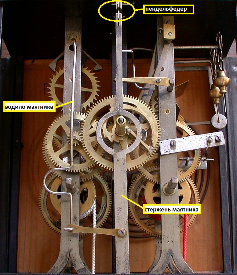

Добрый вечер!
Что это за механизм. Кованные платы, сверху колокол. спасибо!
С уважением Олег Давидович.
Алекс 09.11.2015 19:49
Французы такие делали.
Олег Давидович 09.11.2015 20:59
Время.
А ,приблизительно, к какому времени этот механизм относится?
Алекс 09.11.2015 21:20
Они их до 50-х годов 20 в точно делали, а этот скорее рубежа 19-20 в.
Apprentice 09.11.2015 21:43
Это механизм французских часов Комтуа (comtoise clock). В более ранних Комтуа применялся шпиндельный спуск:
https://www.google.ru/search?q=comto...Q&start=0&sa=N
Dima343 10.11.2015 01:51
у Комтуа компоновка другая - там, как в современных часах, механизмы хода и боя стоят в одной плоскости
здесь - друг за другом, тут три платины (triple plate), иногда такую компоновку называют birdcage (птичья клетка)
у Комтуа веревка намотана на барабан, а здесь переброшена через блочек
у Комтуа зубья на главных колесах широкие, здесь - узкие
я думаю, этот механизм старее, чем многие здесь думают
https://www.google.com.ua/search?q=t...IVR75yCh2boATh
https://www.google.com.ua/search?q=b...clock+movement
Apprentice 10.11.2015 12:33
Компановка bird cage (птичья клетка), как утверждают на форуме nawcc, встречается и в Comtoise:
http://mb.nawcc.org/showthread.php?1...ndfather+clock
Dima343 10.11.2015 16:03
Вложений: 1
да, он отмечает некоторое сходство с Comtoise, но и различий много, в первую очередь компоновка с тремя платинами, и датировал тот мех вплоть до 1770 года
может механизм ТС и создан французскими кустарями, но это не типичный Comtoise
Вложение 1188561
SLAVEK 10.11.2015 20:37
Сообщение от Олег Давидович (Сообщение 3370172)
Добрый вечер!
Здравствуйте это механизм думаю от французских(бычий глаз)вторая половина19в
Apprentice 11.11.2015 00:40
В часах "Бычий глаз" очень часто стоит механизм comtoise. Вот "Бычий глаз" с механизмом comtoise середины 19-го века, да и тот с боем на спираль:
https://www.youtube.com/watch?v=8qWigd6aKDI
"Бычий глаз" с боем сверху на большой колокол, как у Олега Давидовича, не попадался.
