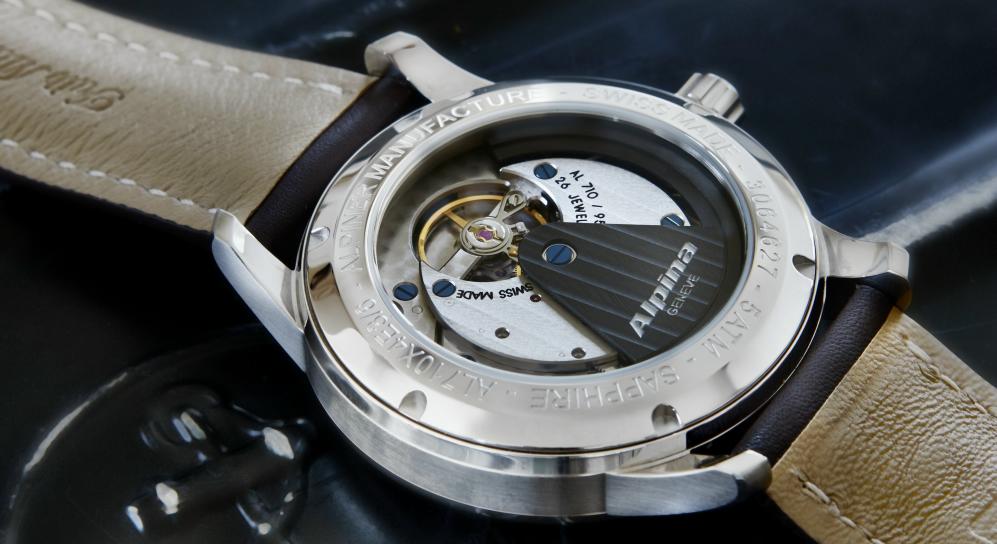

Дизайн новой модели Alpiner Manufacture от швейцарской часовой компании Alpina выполнен в классическом стиле исторической модели бренда Alpiner Automatic, которая выпускалась в пятидесятых годах прошлого столетия.
У новинки круглый полированный корпус, изготовленный из нержавеющей стали, диаметром 41,5 мм, водонепроницаемый до 50 метров. На торце рифленой заводной головки, расположенной на 3 часах, выгравирована эмблема бренда Alpina. Сапфировое стекло установлено на передней стороне часового корпуса (с антибликовым покрытием) и на его завинчивающейся задней крышке. Циферблат серебристого или кремового цвета, с накладными арабскими цифрами, а также с круглыми и прямоугольными часовыми индексами, покрытыми, как и часовая и минутная стрелки, люминесцентным составом SuperLuminova белого цвета.
Модель оснащена мануфактурным швейцарским автоматическим механизмом Alpina AL-710, на 26 камнях, с балансовой частотой 28800 полуколебаний в час (4 гц), 42-часовым запасом хода, функциями индикации часов, минут, секунд (посредством соответствующих центральных стрелок) и даты (посредством соответствующего круглого аналогового указателя с цифровой разметкой, расположенного на 6 часах). Калибр отлично отделан и декорирован.
Поставляется на черном кожаном ремешке с белой прошивкой и с застежкой из нержавеющей стали.

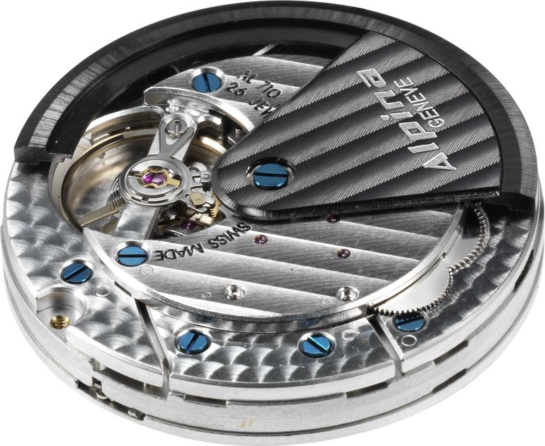

Dima343 21.09.2015 19:53
Вложений: 1
не знаю в чем смысл такой "мануфактурности"
может в ужасной ЧПУшной фаске на роторе?
или в непонятно зачем оставленном пазу в грузовом сегменте ротора?
Вложение 1136150
а зачем заводные колеса делать белыми? желтые были бы красивее
да и камни можно было бы побольше подобрать, правда камни мелкие из-за того, что этот мех собран из деталей ЕТА2824 или Селлиты SW200
зато ценник конский
мне кажется что человек, который хочет чего-то оригинального за эти деньги, скорее обратит взгляд на Номос

Yevgeniy1981 24.09.2015 12:24
Сообщение от Dima343 (Сообщение 3276798)
Вложение 1136150
зато ценник конский
Могу поручиться что человек ищущий спортивные часы (а в новости были спортивные часы) на Номос внимания обращать не будет. Особенно если водозащита 30м, классический минималистический дизайн и еще и люма нету. Или может вообще отказаться от спортивных часов как класса? И подскажите пожалуйста, кто-нибудь из производителей в часах за 3000 евро делает вручную фаски на мостах или на роторе?
И честно говоря, Номос спокойно себе использует белые заводные колеса и не особо по этому поводу беспокоится.
Dima343 24.09.2015 12:55
Номосы разные бывают, с WR и 100, и 200м, и с люмом
вручную фаски вообще почти никто не делает, но все равно, и на станке можно как-то аккуратнее их делать
у Номоса заводные колеса белые, потому что они стальные
здесь же это латунь, покрытая хромом или никелем
Yevgeniy1981 25.09.2015 16:32
А в чем преимущества стальных заводных колес в Номосе перед латунными? Последние же себя хорошо зарекомендовали. На форуме было сравнение ETA 2892-2 и Rolex 3135-в обоих этих мехах заводные колеса из латуни, для ETA даже продемонстрирован родированный вариант.
Честно говоря, у меня ошущение что заводные колеса и Альпины и Номоса не родированны, что и придает им серый оттенок по сравнению с платинами и мостами.
А что касается деталей от ETA, так это же наоборот хорошо. Представляете, приносят Вам в ремонт Альпину, а детали можно взять от любой ETA 2824. Всяко лучше чем Селлита со своим неканоническим подходом к деталям под ETA. )))))
