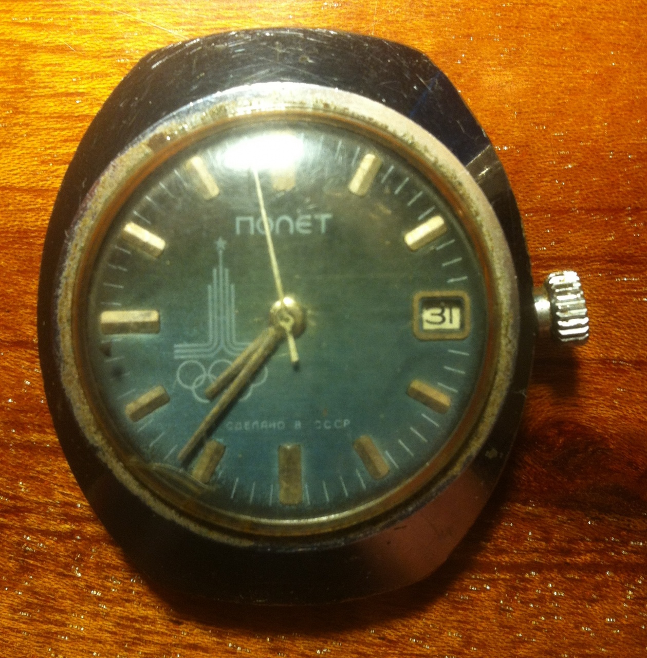

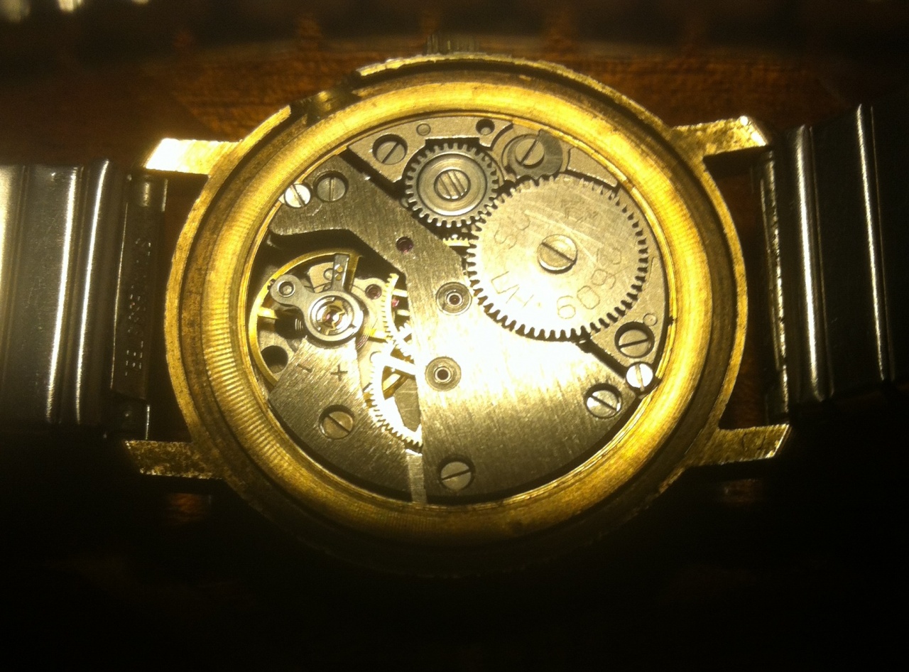

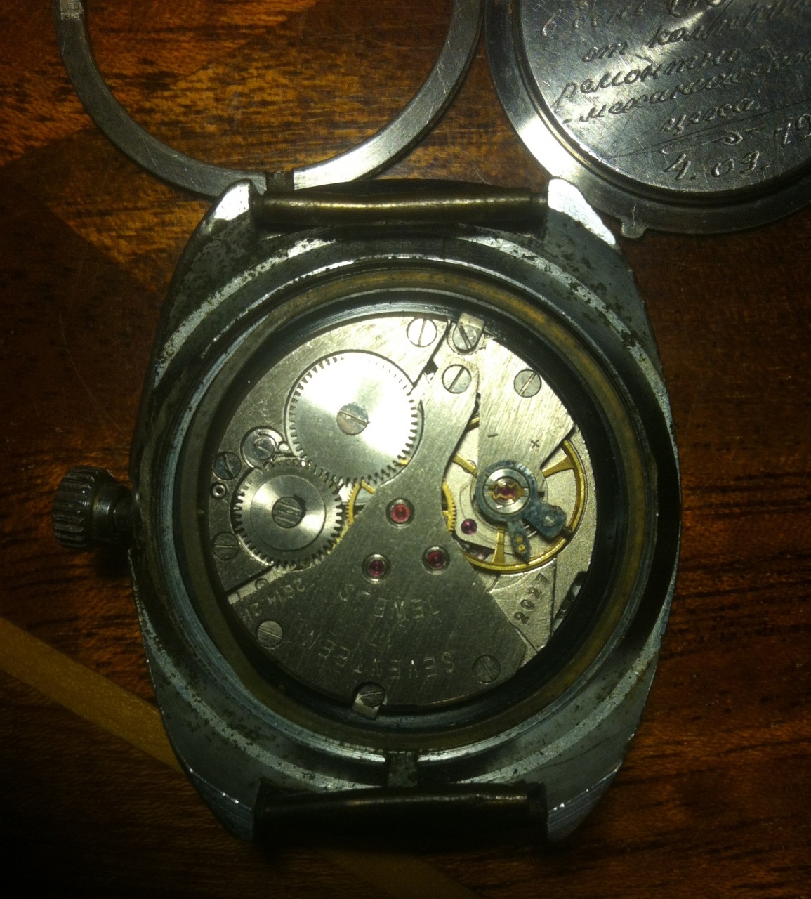

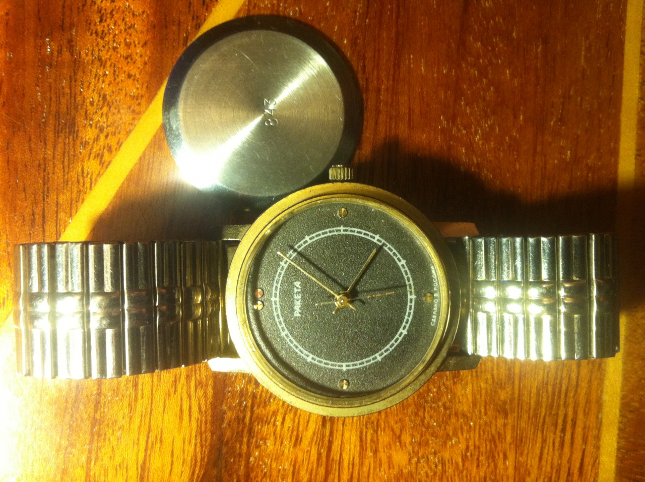

Добрый вечер, уважаемые знатоки!) Отдал мне отец несколько часов. Так вот, хотелось бы узнать, что за модели, какие механизмы и стоит ли их ремонтировать, т. к. я бы их с удовольствием носил (или сохранил во всяком случае). Понимаю, что ценности они скорее всего не несут, поэтому хотел бы оценить целесообразность ремонта. С удовольствием приму советы, к кому обратиться по поводу ремонта в Санкт-Петербурге, а также как закрыть крышку на ракете) Заранее спасибо.

dronpv 03.09.2015 22:34
Сделайте фото Касио с лица. В полет мех 2614 2Н, в Ракете 2609, в Касио и Луче кварцевые (какие точно не скажу). Крышка на Ракете, на мой взгляд, хлопушка. Т.е. просто закрывается, а не завинчивается. Вам принципиально именно ремонтировать? Просто, если не ходят, то, скорее всего, проще и дешевле просто заменить механизмы. В кварцевых, возможно, просто батарейки сели.

http://s016.radikal.ru/i337/1509/11/0dfa73eec767.jpg
Ракета и Полет ходят, у Касио и правда просто села батарейка, но отвалилась головка, поэтому не выставить время. Луч даже просто не получилось открыть пока, как будто цельные). По поводу ремонта - я неправильно выразился, имею в виду внешне отреставрировать, а то ведь может ремонт выйдет дороже, чем такие в хорошем состоянии купить. У ракеты нет стекла и проблема со стрелкой (сомневаюсь, что секундная такая короткая + наезжает на минутную и они останавливаются периодически). У Луча и Полета проблемы с корпусом (вообще, возможно ли их отполировать, или как там делают в таких случаях). Что касается касио, то тут не ясно, что делать с головкой, стоит ли идти ремонтировать и куда идти. У самого просто пара мехов и одни кварцевые ориент, поэтому не сталкивался с мастерскими.

dronpv 03.09.2015 23:34
Такие в очень хорошем состоянии стоят 1, 2, 3 тысячи рублей. Смотря как найдете. Восстановить позолоту, со съемом остатков старой, шлифовкой, полировкой и позолотой по новой - выйдет тысяч от 10, думаю. Но точно что за 1-3 тысячи никто такое делать не будет. Касио можете показать мастеру, может и сделают, за небольшие деньги. Внешне они вроде еще ничего выглядят.
Bibom 04.09.2015 14:29
Ракету я бы отремонтировал, выглядят хорошо, да и состояние цифера и корпуса, судя по фото хорошее. Ремонт будет не дорогой, у нас установка сек. стрелки - 50р, замена стекла - 150р, у вас может немного подороже. Но у вас замена стекла может осложниться тем, что, судя по фото, не хватает безеля, который держит это стекло, а найти его в хорошем состоянии будет уже сложнее.
