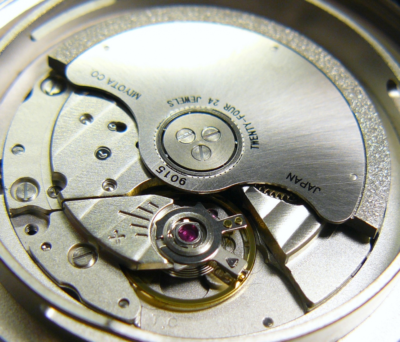

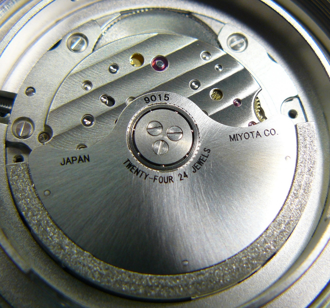

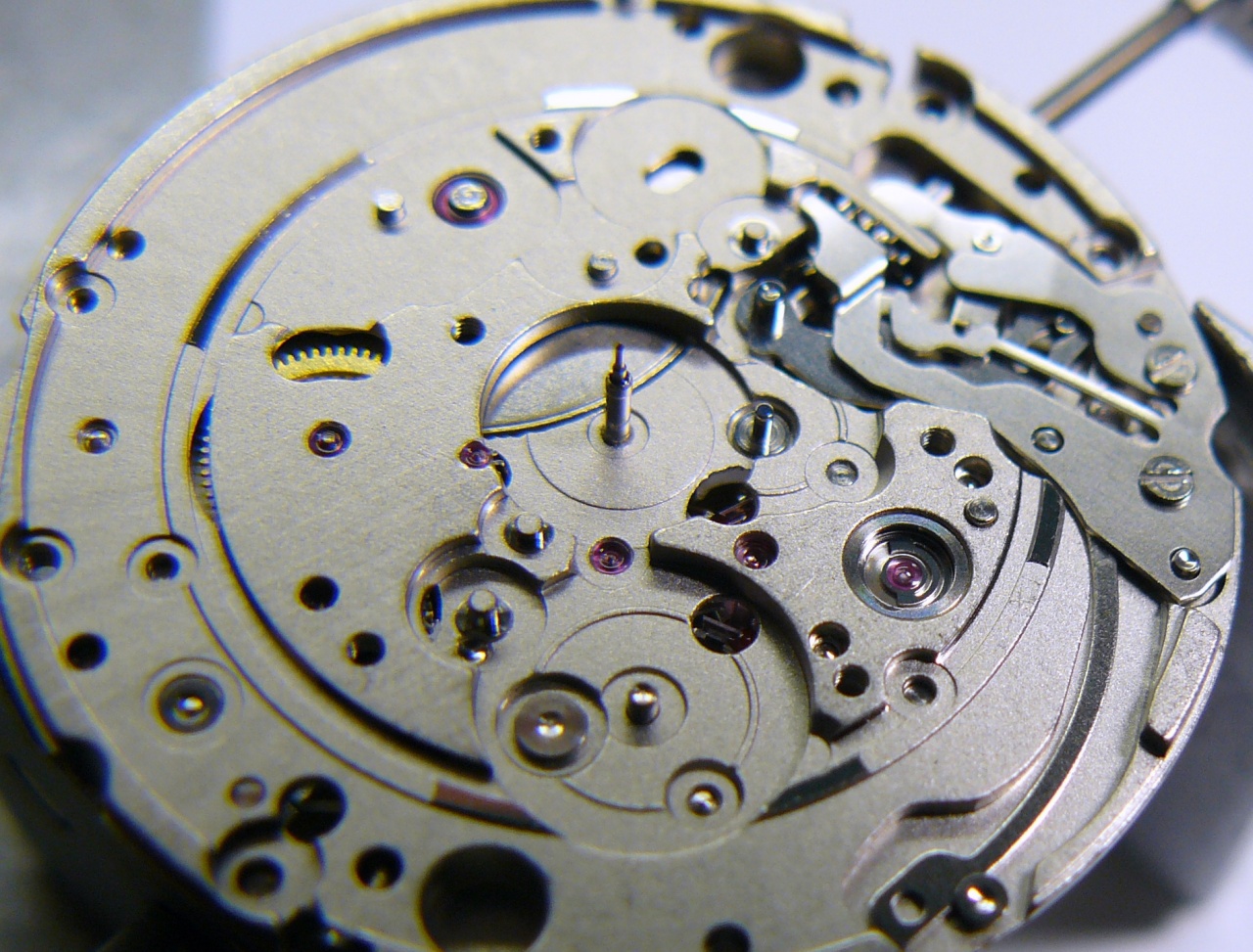

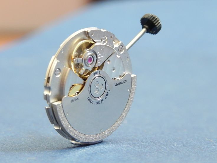

как только я узнал о существовании калибра 9015, он сразу меня заинтересовал, современный и прилично выглядящий калибр с ручкой и стопсекундой, а главное - с частотой 28800 пк/ч, и достаточно тонкий
Вложение 1092681
что это, попытка Ситизена создать альтернативу ЕТА2892?
ведь по многим ттх калибры схожи:
частота 28800 пк/ч
запас хода 42 часа
диаметр 25,6мм
толщина 3,9мм (3,6 у ЕТА2892)

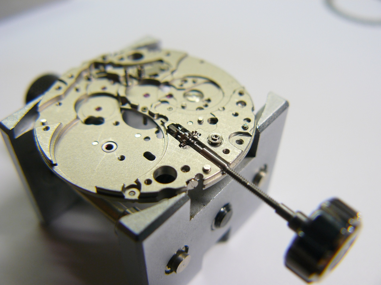

и вот наконец этот механизм попал на "операционный стол"

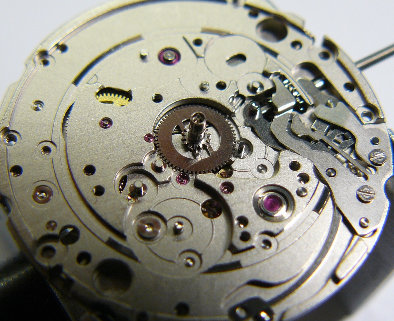

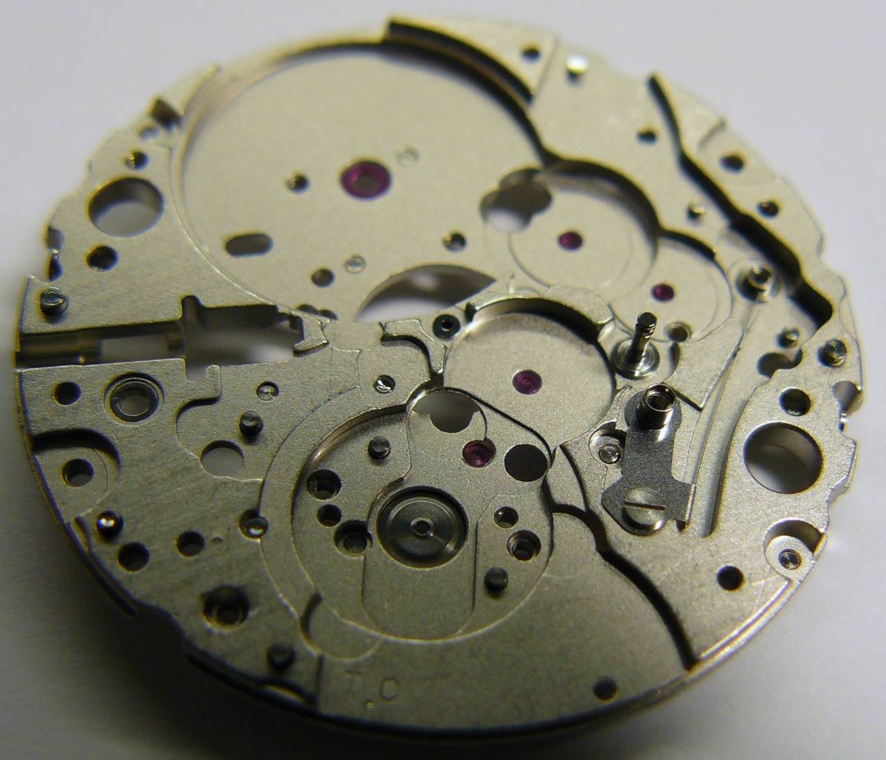

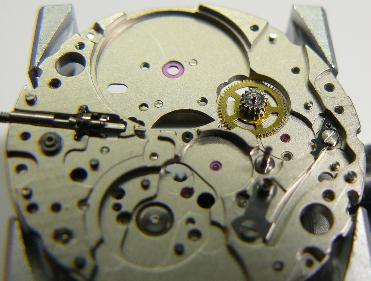

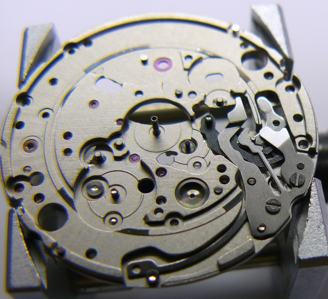

платина

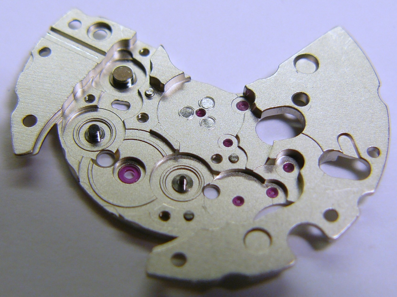

Вложение 1092602Вложение 1092603

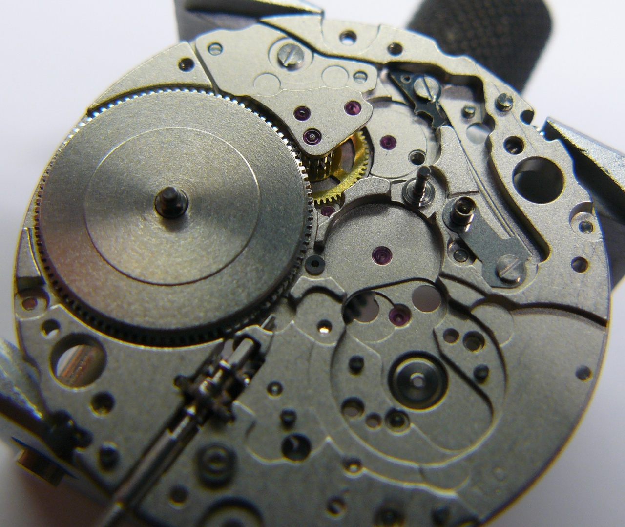

обработка схожа с ЕТА, радует наличие камня для вала барабана
ремонтуар по принципу действия схож с ЕТА, его детали весьма крупные, и думаю - наверное прочные

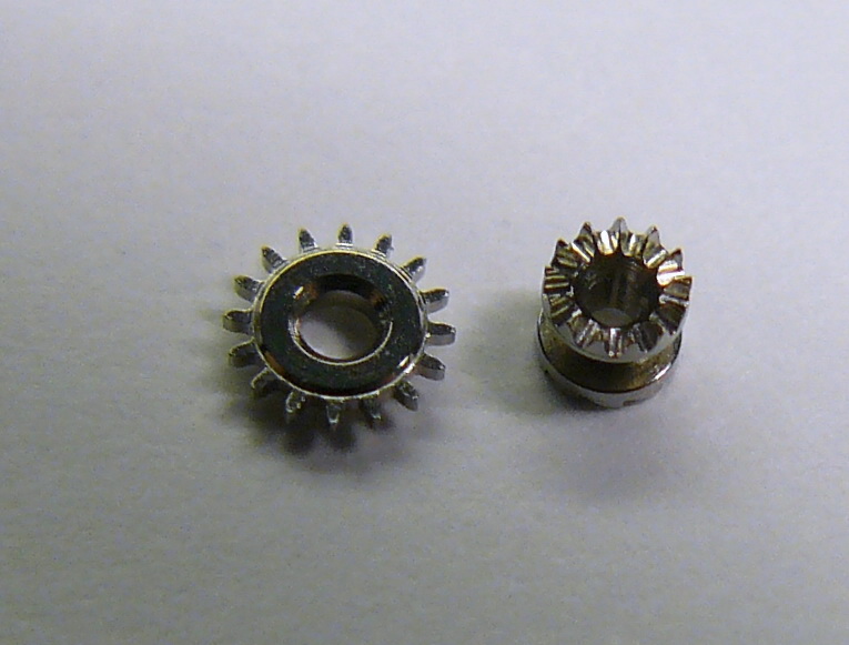

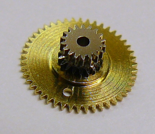

заводной триб и кулачковая муфта
торец заводного триба хорошо отполирован
Вложение 1092607Вложение 1092608Вложение 1092609

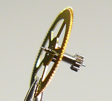

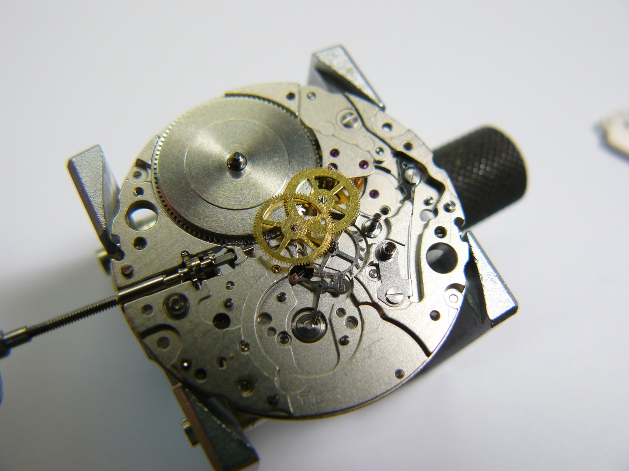

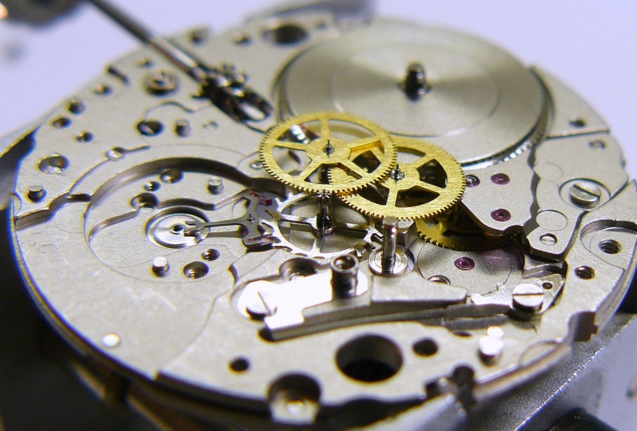

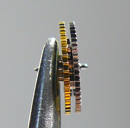

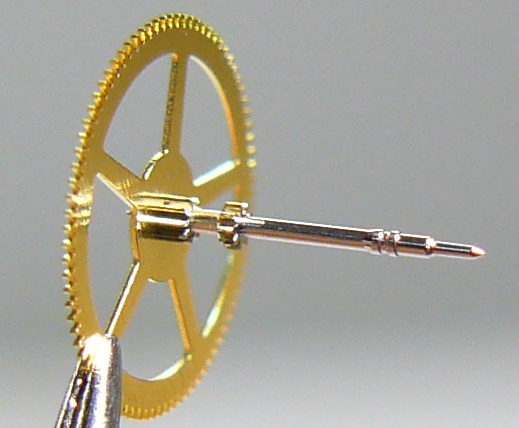

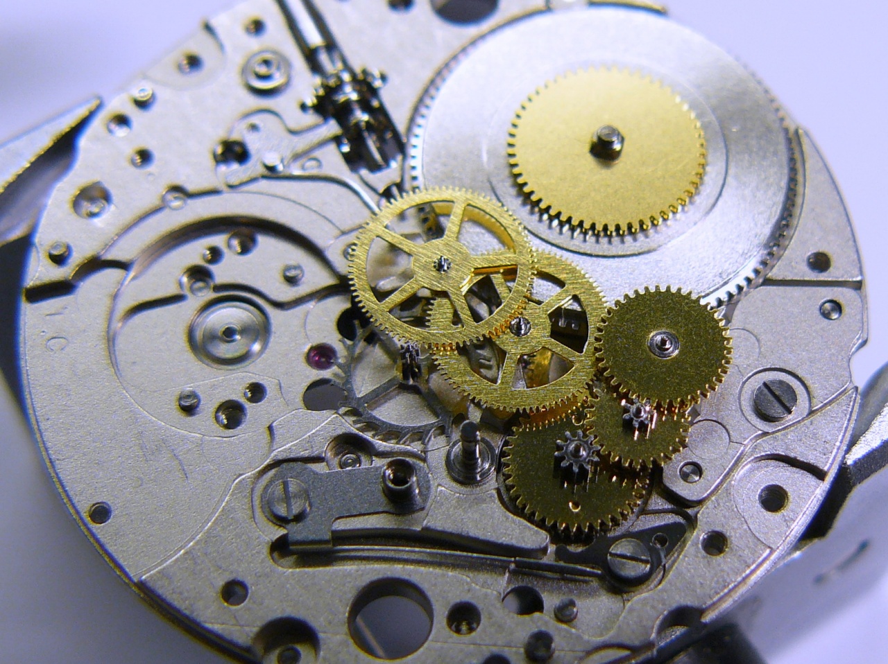

после барабана идет "центральное" колесо
Вложение 1092611Вложение 1092612

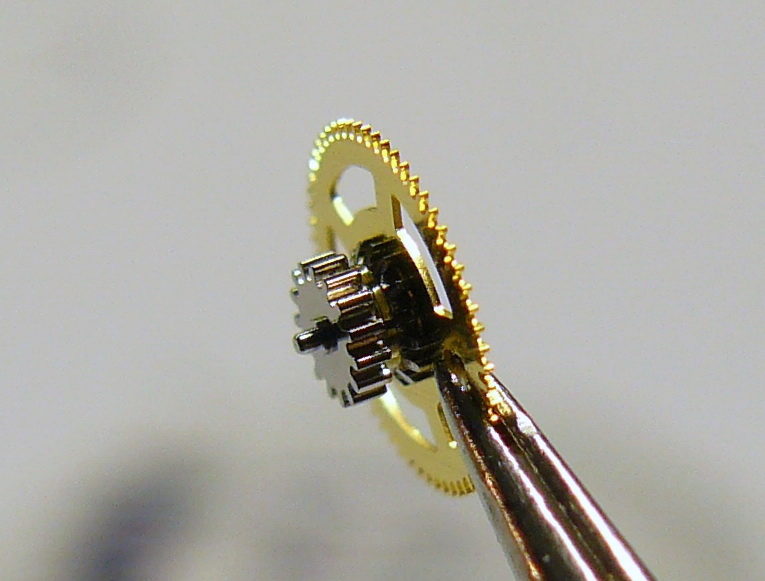

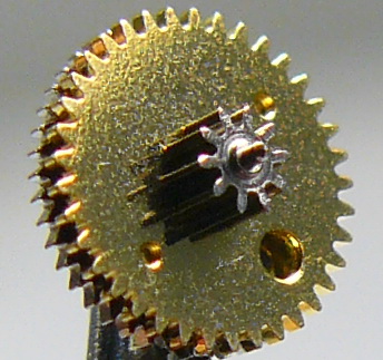

оно и барабан имеет необычный профиль зубьев - близкий к прямоугольному (хотя скорее это сильно усеченный обычный зубчатый профиль)
Вложение 1092613

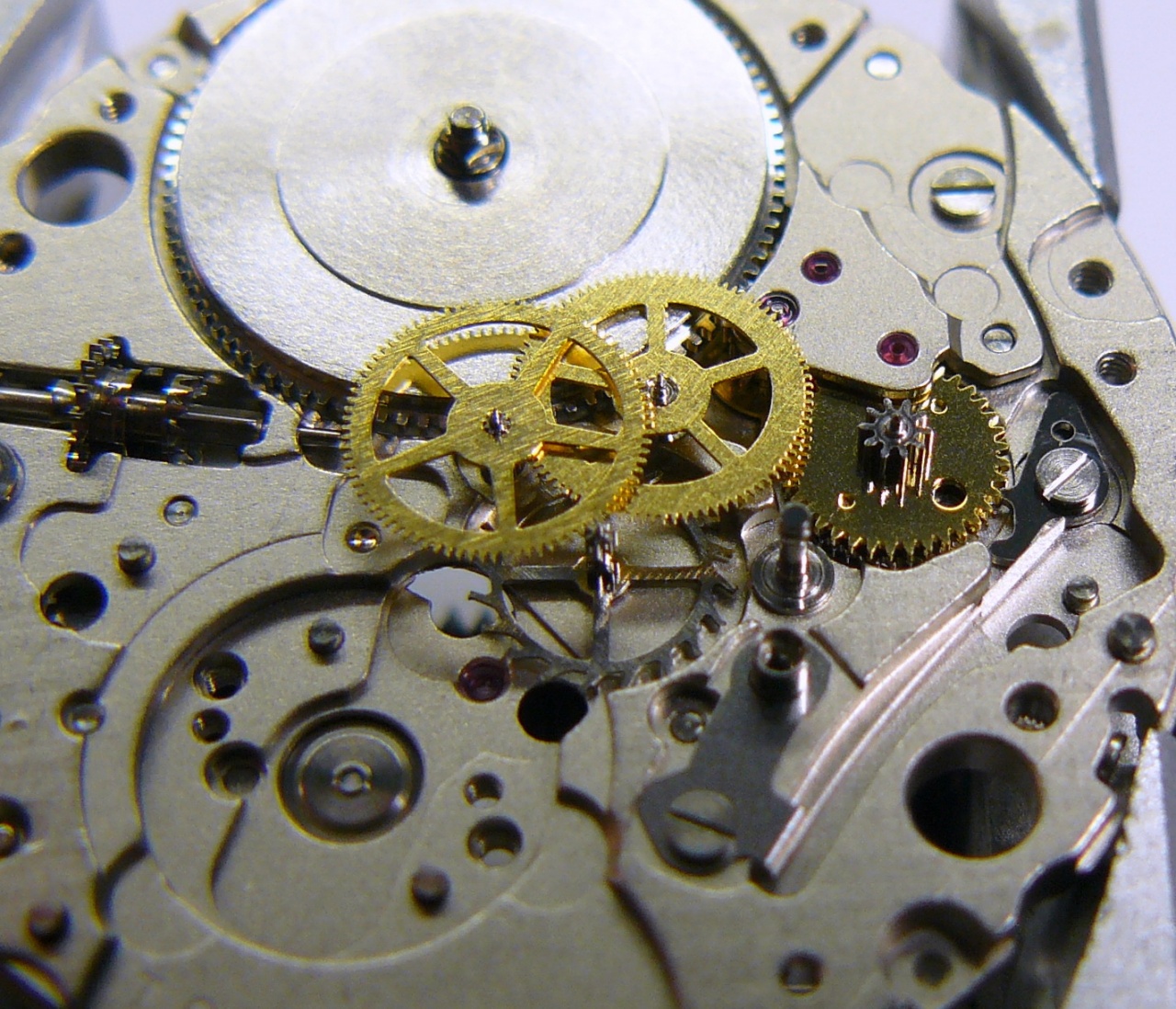

компоновка ангренажа схожа с ЕТА2824 и 2892: барабан>"центральное колесо">промежуточное колесо>секундное колесо>анкерное колесо
при этом промежуточное колесо своим трибом сцепляется с полотном минутного триба
Вложение 1092614Вложение 1092615

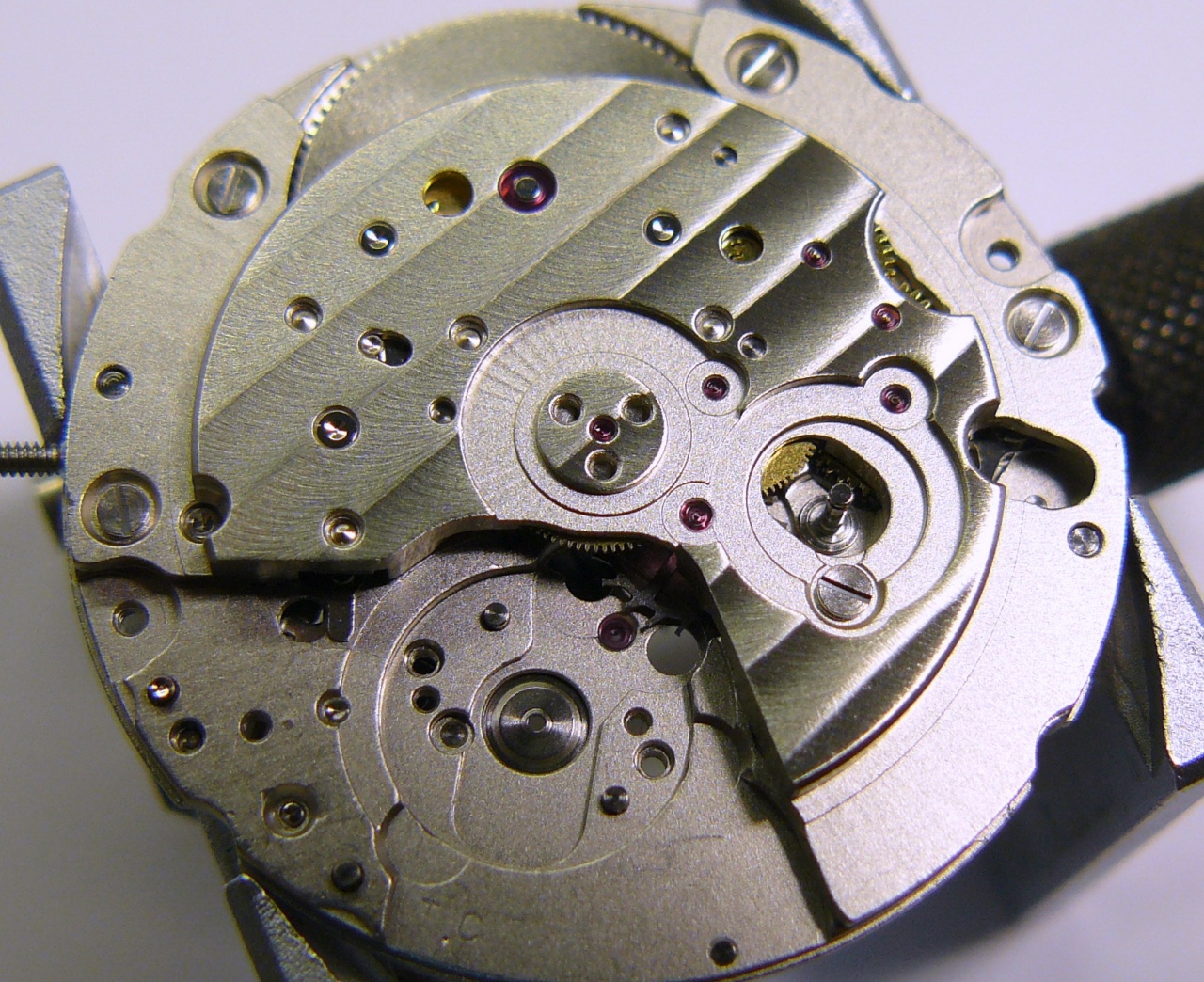

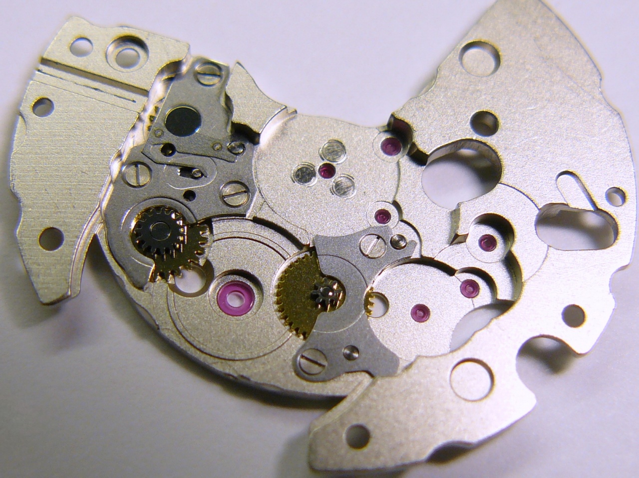

автоподзавод односторонний, реверсивная муфта традиционной для Ситизена конструкции (кондово и надежно)
Вложение 1092621Вложение 1092622Вложение 1092623Вложение 1092625

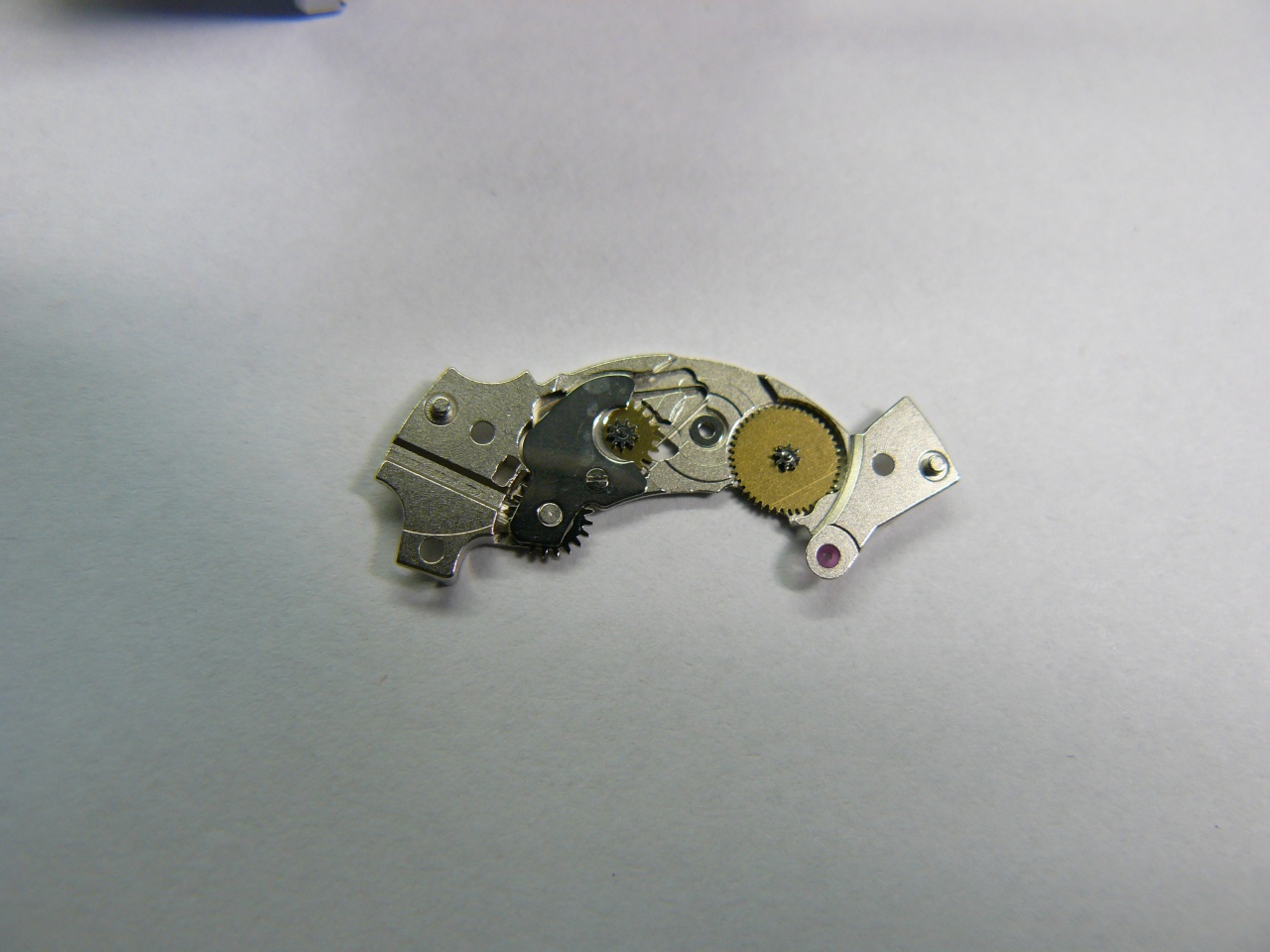

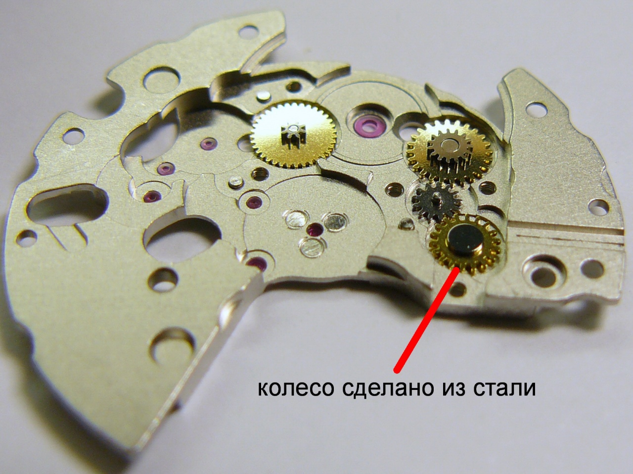

мост для "центрального" колеса одновременно служит нижней опорой для двух передаточных колес автоподзавода
Вложение 1092628
еще одно передаточное колесо автоподзавода и колеса ручного завода находятся на изнанке моста, что тоже напоминает 2892
Вложение 1092629Вложение 1092630Вложение 1092631
Вложение 1092632

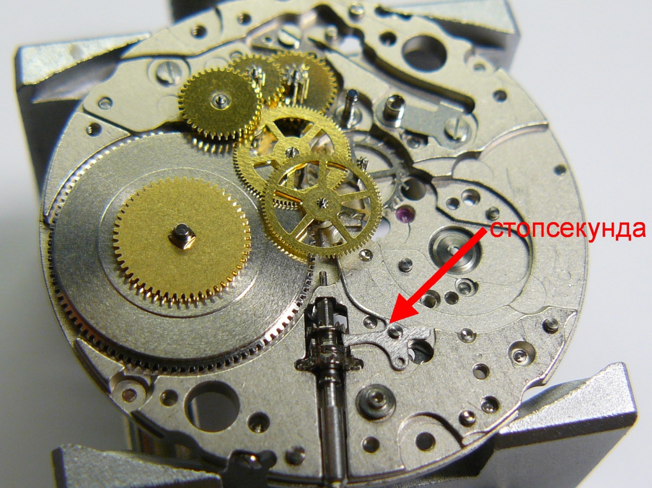

рычаг стопсекунды:

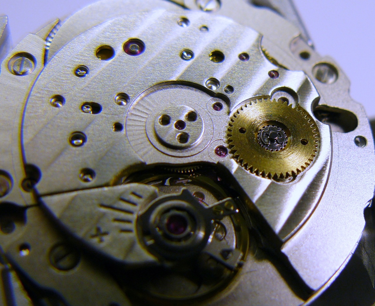

Вложение 1092633

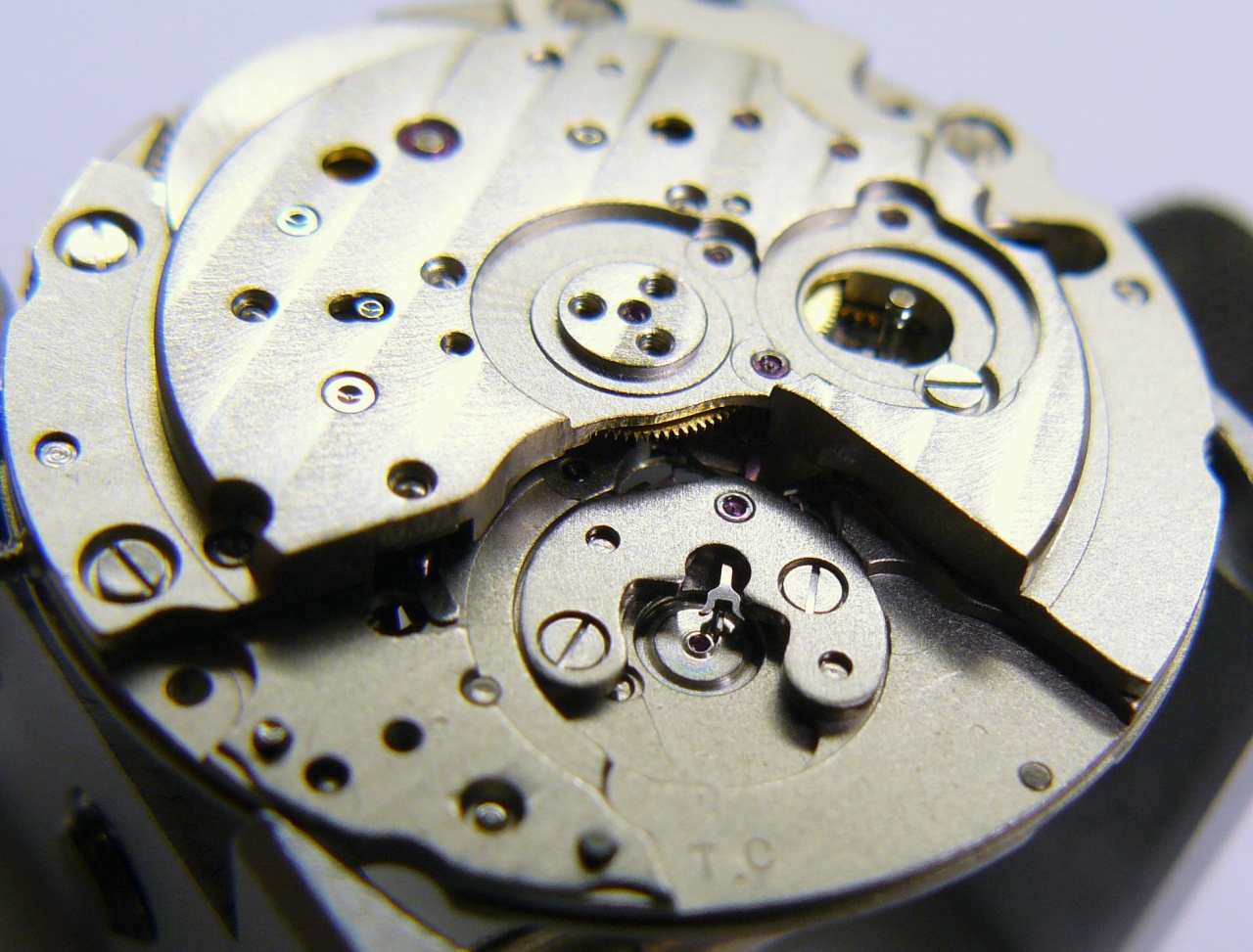

мост имеет красивую обработку и в нем также есть камень для вала барабана
Вложение 1092634
Ориенты и бюджетные Сейко не имеют камня для вала барабана в мосту, и поэтому отверстие в мосту у них довольно быстро изнашивается

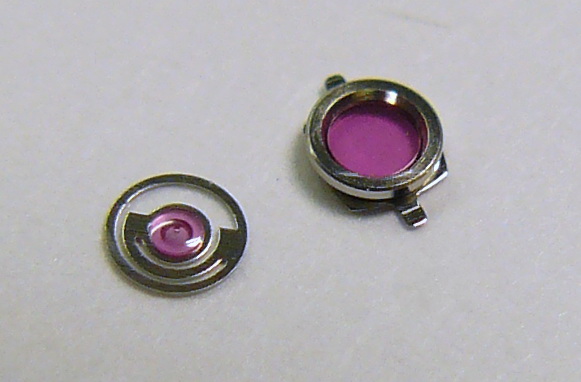

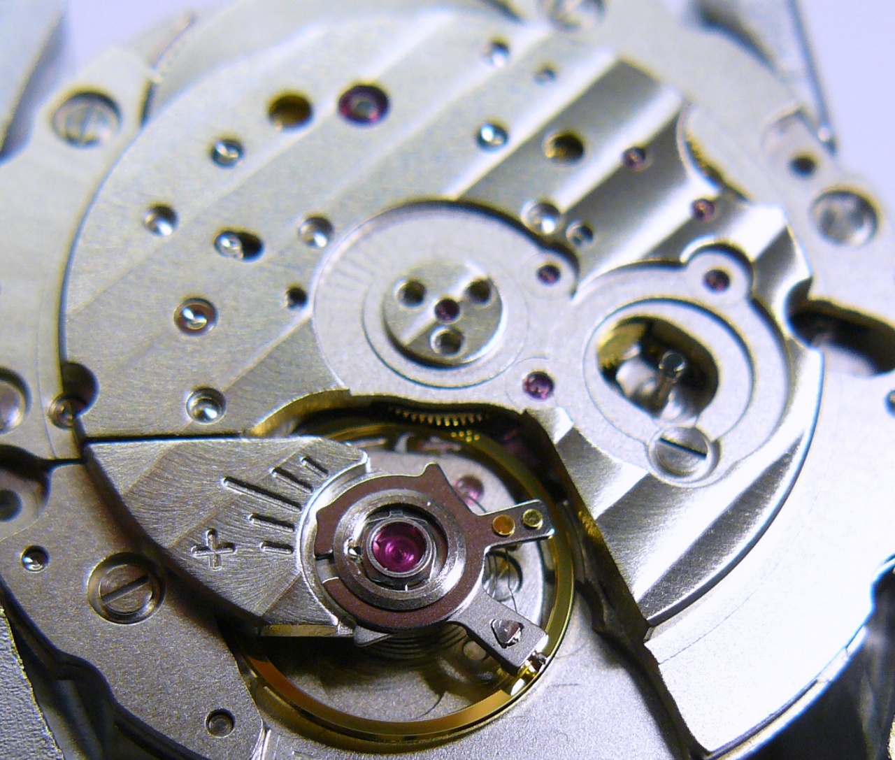

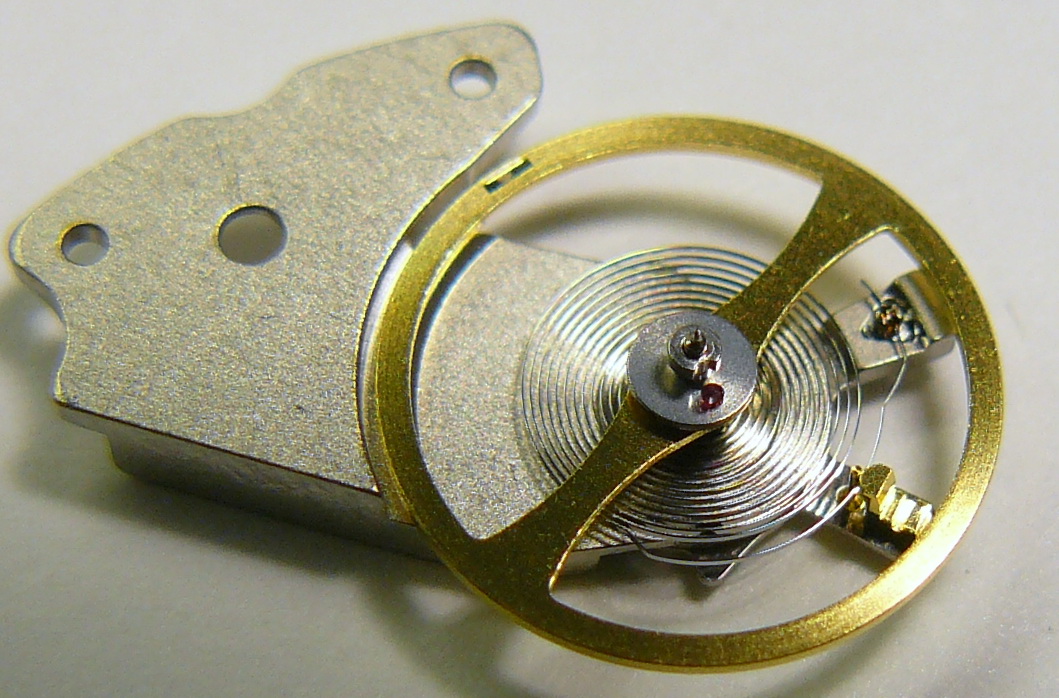

баланс и Ситизеновское противоударное устройство
Вложение 1092636Вложение 1092637
хоть баланс и не имеет новомодных регуляторов типа Etachron, игра спирали в штифтах выставлена идеально

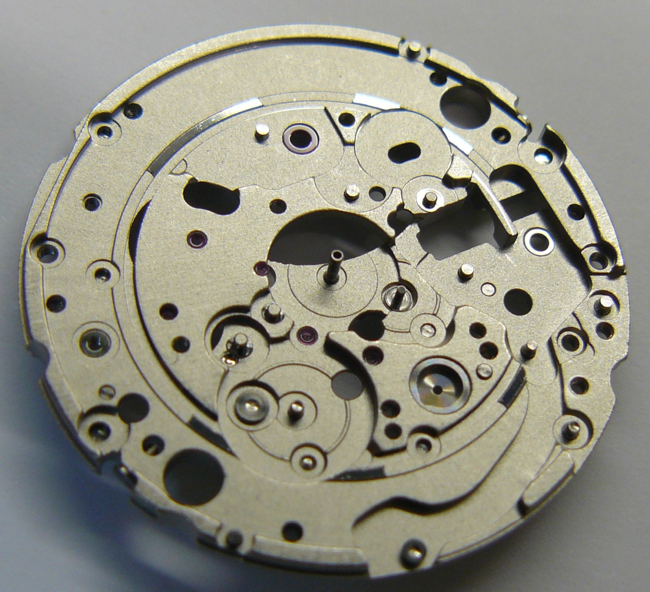

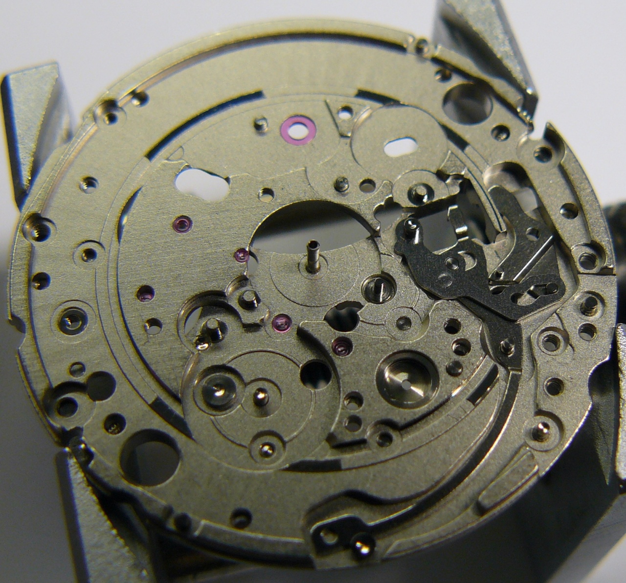

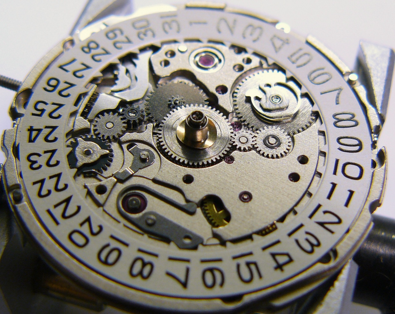

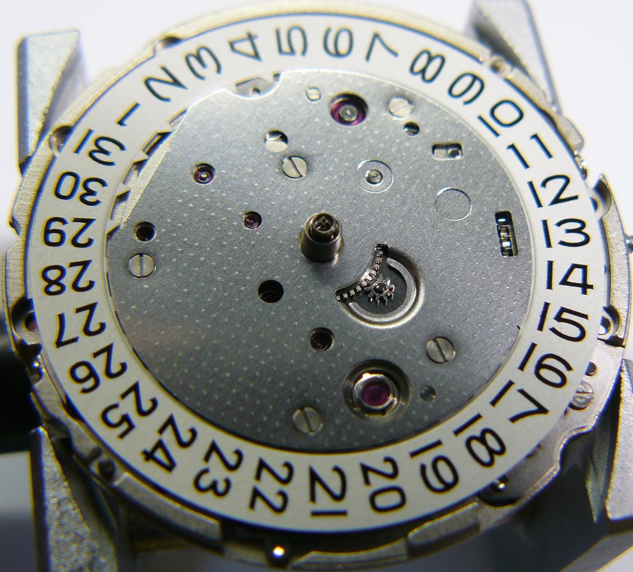

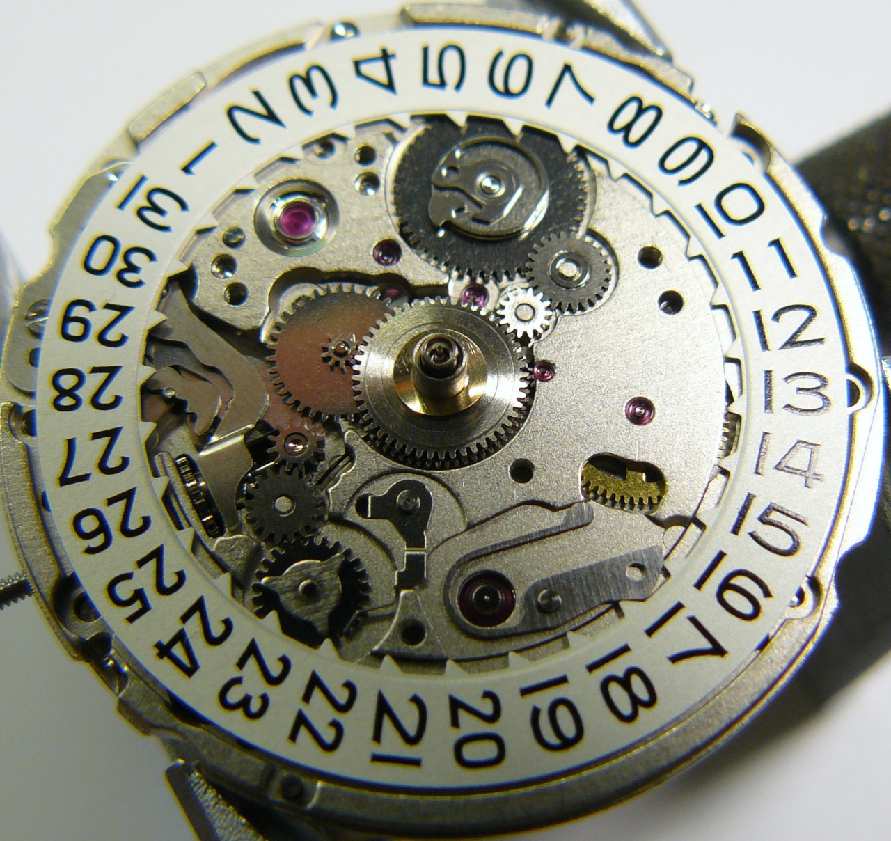

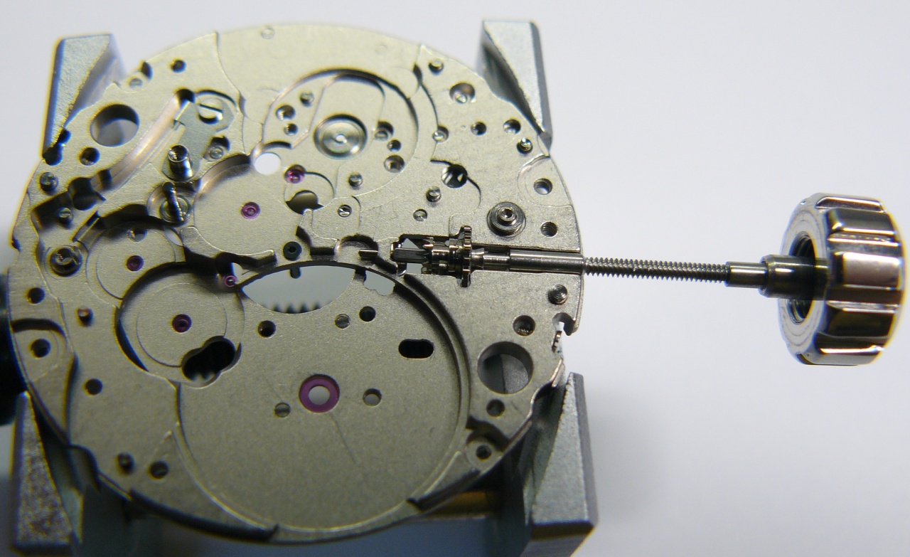

перейдем к циферблатной стороне механизма:
Вложение 1092660
минутный триб
Вложение 1092661

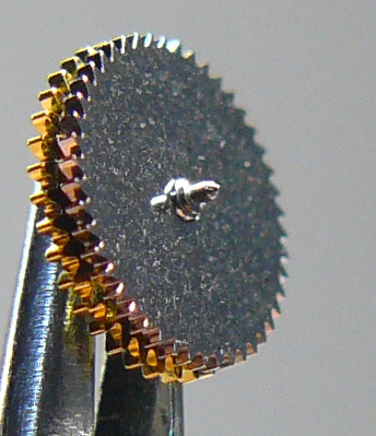

в механизме нет ни одной пластиковой детали, диск даты похоже сделан из алюминия
Вложение 1092662Вложение 1092663Вложение 1092664
окончательный вид
Вложение 1092669Вложение 1092670

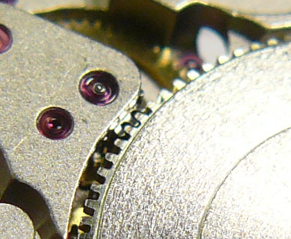

в целом калибр понравился, сделан аккуратно, хорошее промышленное качество и не видно что где-то пытались упростить или сэкономить
понравилась обработка деталей, колеса имеют хорошо обработанные цапфы и трибы
