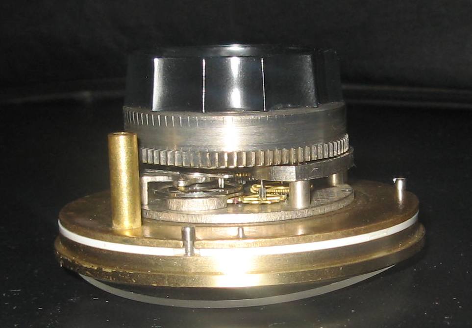

что-то компактное балансовое, возможно как Агат с восьмидневным заводом
Вложение 1060553
AlexSur70 05.07.2015 22:52
Вложений: 2
Я думал об этом, как то такой просится. Открываешь дверку и заводишь. Вот мог стоять такой немчурный механизм(фото). Просто, может быть еще какой ни будь вариант имелся. С уважением
Dima343 05.07.2015 23:04
может и такой стоял
но он однодневный - представьте, это ж каждый день крышку открывать/закрывать для завода
все же должен быть восьмидневник
хотя все могло быть
были же однодневные или трехдневные настенные часы с боем и открытыми пружинами для бедных слоев населения
