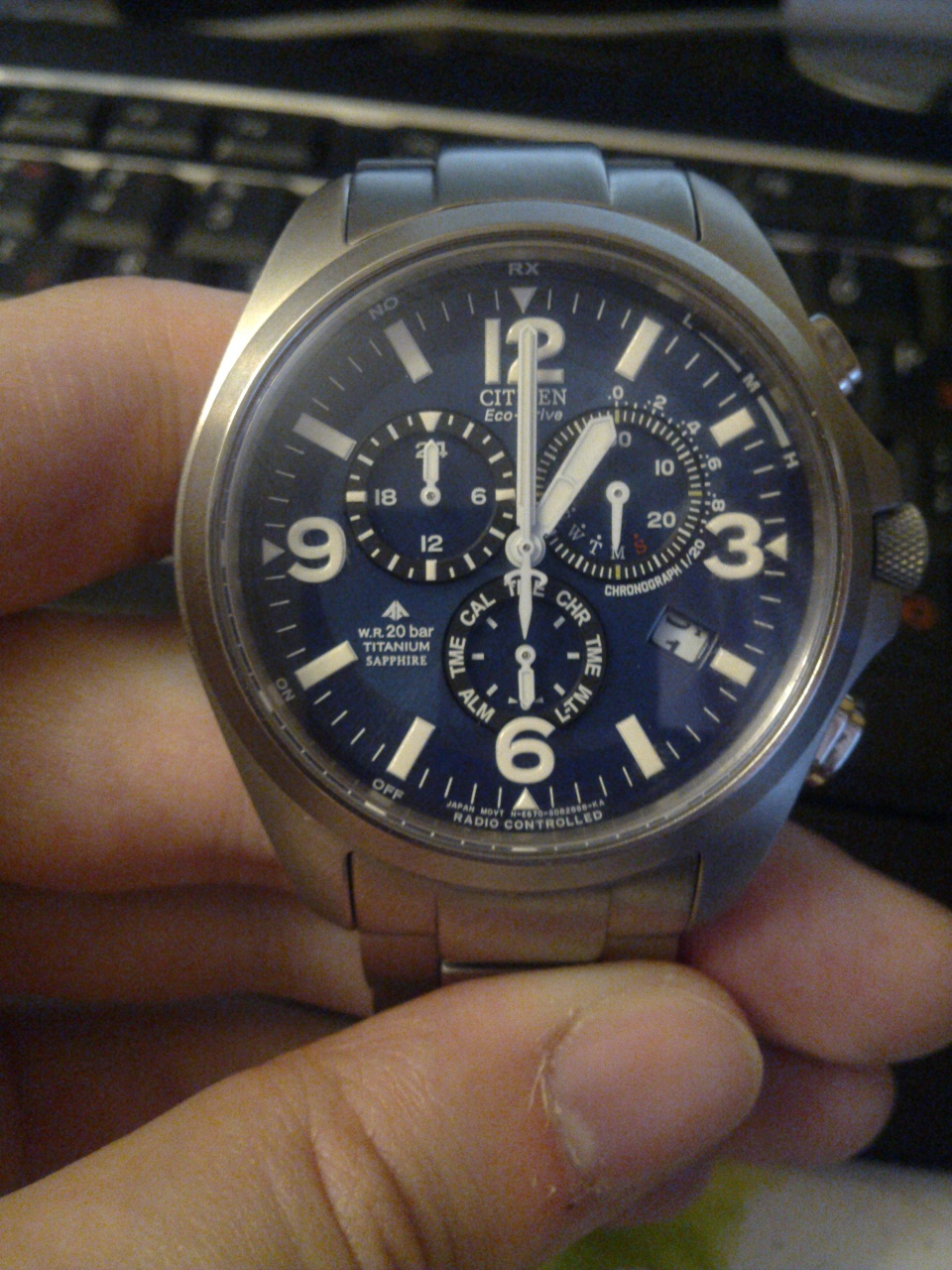

Доброе время суток. Собственно история такая.. Имеются часы AS3040 на калибре E670. Так получилось, что зимой я их носил крайне редко, в основном они лежали в коробочке. В один момент вижу, что они стоят. Положил я их под лампу, подзарядил, положил обратно.
Сперва не обратил внимания, даже подводить не стал. Просто увидел что пошли, и убрал обратно в шкатулку к остальным :)
На днях достал, решил подвести и увидел что дата находится в "промежуточном" состоянии.
По инструкции перевел часы в режим калибровки "0" и увидел еще вот что..
Вложение 1040247
Часовая стрелка убежала на час вперед, но при этом 24-часовой индикатор показывает правильно! Соответственно, если в режиме калибровки выставить все на 12, то на 24часовом индикаторе получится 23 часа..
Дата при первом переключении на "0" была полностью на 31 числе.

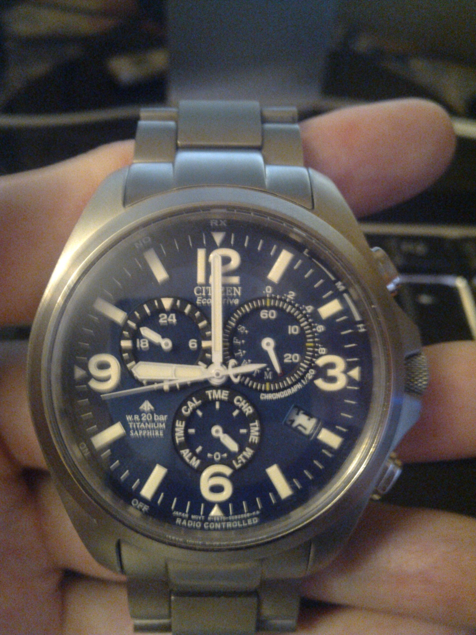

В общем сейчас имею вот так
Вложение 1040248
Рассинхрон на час основных стрелок с 24часовым индикатором и половинчатая дата.
Еще странность при калибровки даты: дата полностью переключается после 5 оборотов стрелки, указывающей дни недели. Так вот в 4 из 5 оборотах дата стоит в "половинчатом" состоянии, и только в одном она показывается полностью. Что-то подсказывает, что должно быть наоборот.
Часы в свое время после покупки не трогал, только подвел время. И как они себя вели в "0"-режиме не знаю, но в режиме TME все было нормально до их остановки.
Есть у кого какие идеи ? :) Если надо могу записать видео.
