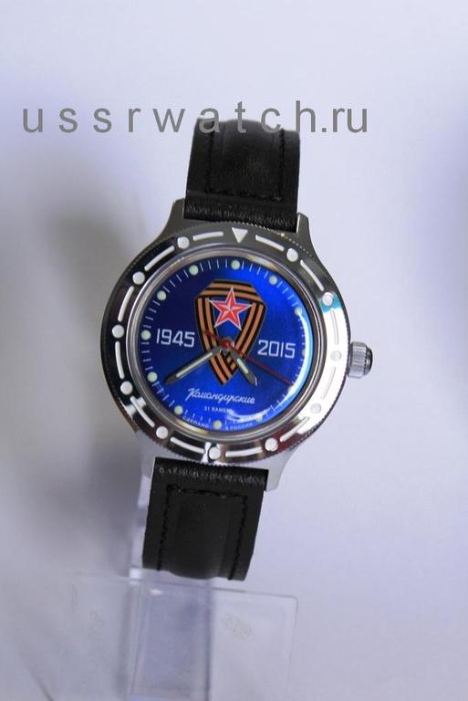

Доброго времени суток.
Есть желание приобрести себе дополнительно спортивные часы, дайверского типа с синим покрытием на безеле, насколько я понимаю лакокрасочным.
Ну и сам по себе вопрос, который состоит из нескольких частей:
1. Насколько долго будут сохранять часы достойный вид?
2. При ссадинах и царапинах возможно ли это восстановить?
3. Слезет ли покрытие само по себе через года, даже в случае очень аккуратного использования?
PS. Знаю, что даже у Ролекса есть безеля разного цвета, значит часы такого формата, с крашеным безелем должно быть устойчивы к внешним воздействиям. (cубъективная логика).
Фото ниже

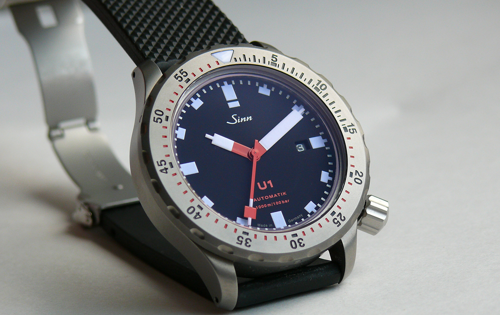

Чаще всего безели встречаются следующих типов:

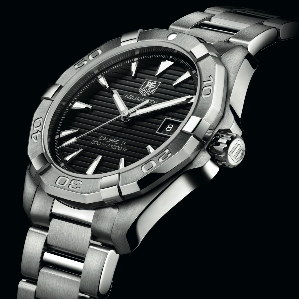

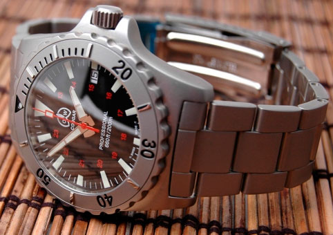

1. Металлические безели (алюминиевые, стальные, вольфрамовые etc.) без покрытий (или с минимальным количеством покрытий).
Такие безели, как правило, даже имея серьёзные следы износа не режут глаз владельцу часов:
Вложение 1040191Вложение 1040192Вложение 1040199

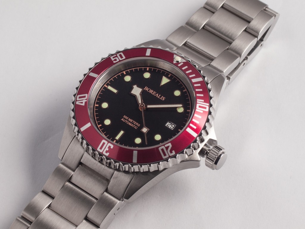

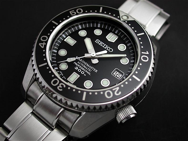

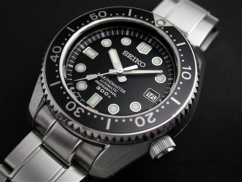

2. Металлические безели (часто алюминиевые) с покрытиями различных типов (PVD, IPG, DLC etc.).
PVD и IPG безели характеризуются сравнительно быстрым визуальным износом (истиранием) (см. рис. 1). Безели с DLC покрытием, напротив, весьма стойки к износу (см. рис. 2):
Вложение 1040200Вложение 1040201

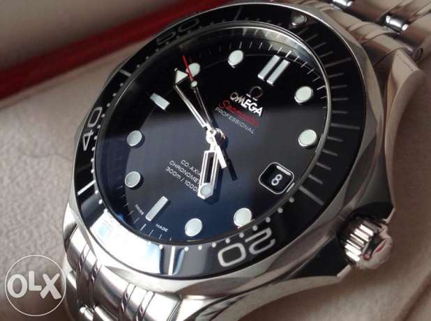

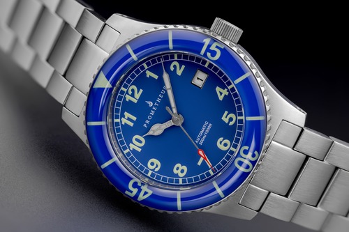

3. Керамические и сапфировые безели.
Наиболее стойки к истиранию, но вместе с тем достаточно хрупки, при ударе могут расколоться.
Вложение 1040196Вложение 1040197

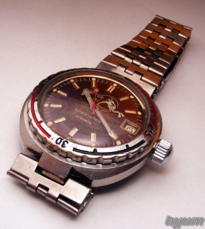

4. Латунные безели с хромированием.
Ранее часто использовались в часах производства СССР. Встречается и по сей день, преимущественно в часах чистопольского завода Восток. По моим наблюдениям служат дольше чем алюминиевые безели с PVD покрытием.
Вложение 1040213Вложение 1040206
