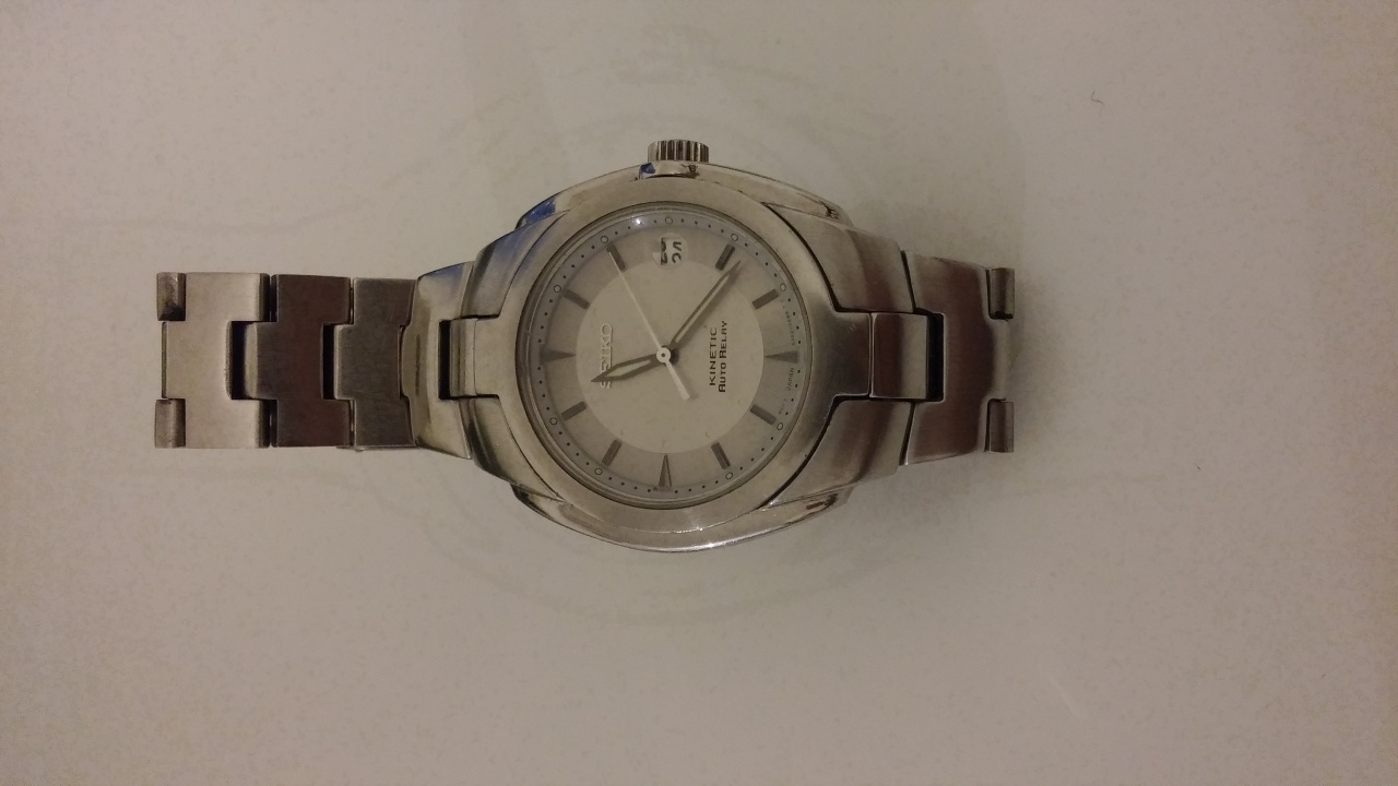

bort501 23.05.2015 20:28
Супер показатели для кинетика! Поддерживаю мысль в часы не лазить лишний раз. Чай не механика, идут себе и идут.
Покажите фото часов, если не затруднит. А то яндекс ничего по этой модели мне не нашел. И вообще, я очень подозреваю, что 5j22 - это механизм, а не реф модели.

Leonid Kozlov 23.05.2015 23:42
Вложений: 1
Сообщение от bort501 (Сообщение 3089362)
В свое время родители дали мне самому выбрать часы.
Вот только что зашел домой и сфоткал.
Вложение 1018368
