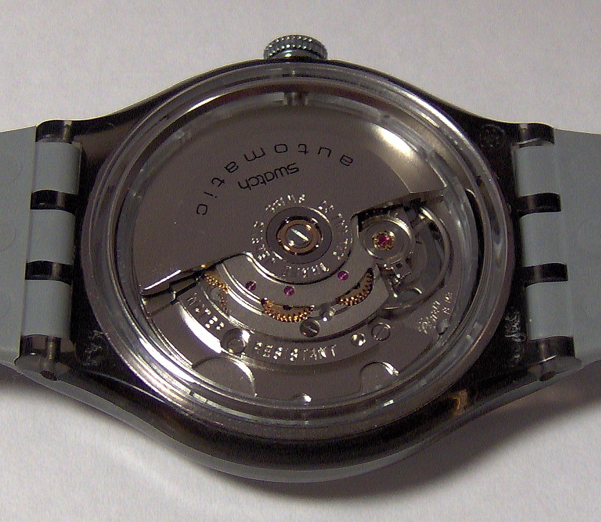

Форумчане подскажите!!!
Есть ETA 2824, 2836, а есть ETA 2842.
Чем скажем 2824 отличим от 2842???
Стрелки и циферблат станут от 2824 на 2842???
Для хомажа вопрос стоит остро...
мех из свотчей 1992 году выпуска, новые
Вложение 1018178
