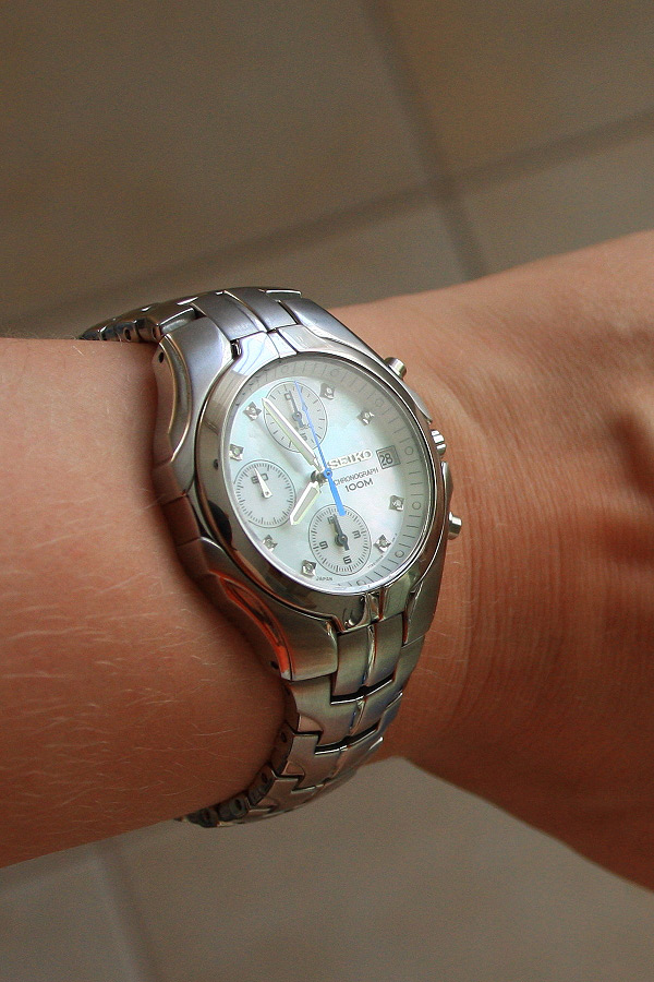

У меня есть хрон на 7T92, сказать о нём нечего :) Ну работает и работает, больше трёх лет уже. Но в принципе нравится, что хрон засекает до 12 часов, а не 60 минут....
http://forum.watch.ru/attachment.php...6&d=1341745102
Taratuh 14.04.2015 14:40
Вот-вот, очень похож цифер. В общем, сегодня заказал себе SND309
http://i.ebayimg.com/00/s/NTAwWDMxNA...VHSnK/$_12.JPG
Думаю, на руке гораздо интереснее будут. Приедут, 7T92 изучу поближе.
