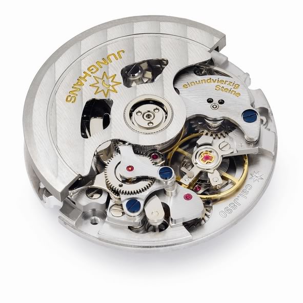

Спасибо Только что почитал вашу отповедь ЕТА 2000 на Лонжин... есть у Junghans к-примеру J890( а вот J900-может и маханул-такого может не быть) По-моему SW много у Muhle

Junghans J890 - это Сейко 6s37, механизм высокого уровня, как и 8L35, но говорили он неудобен в обслуживании
