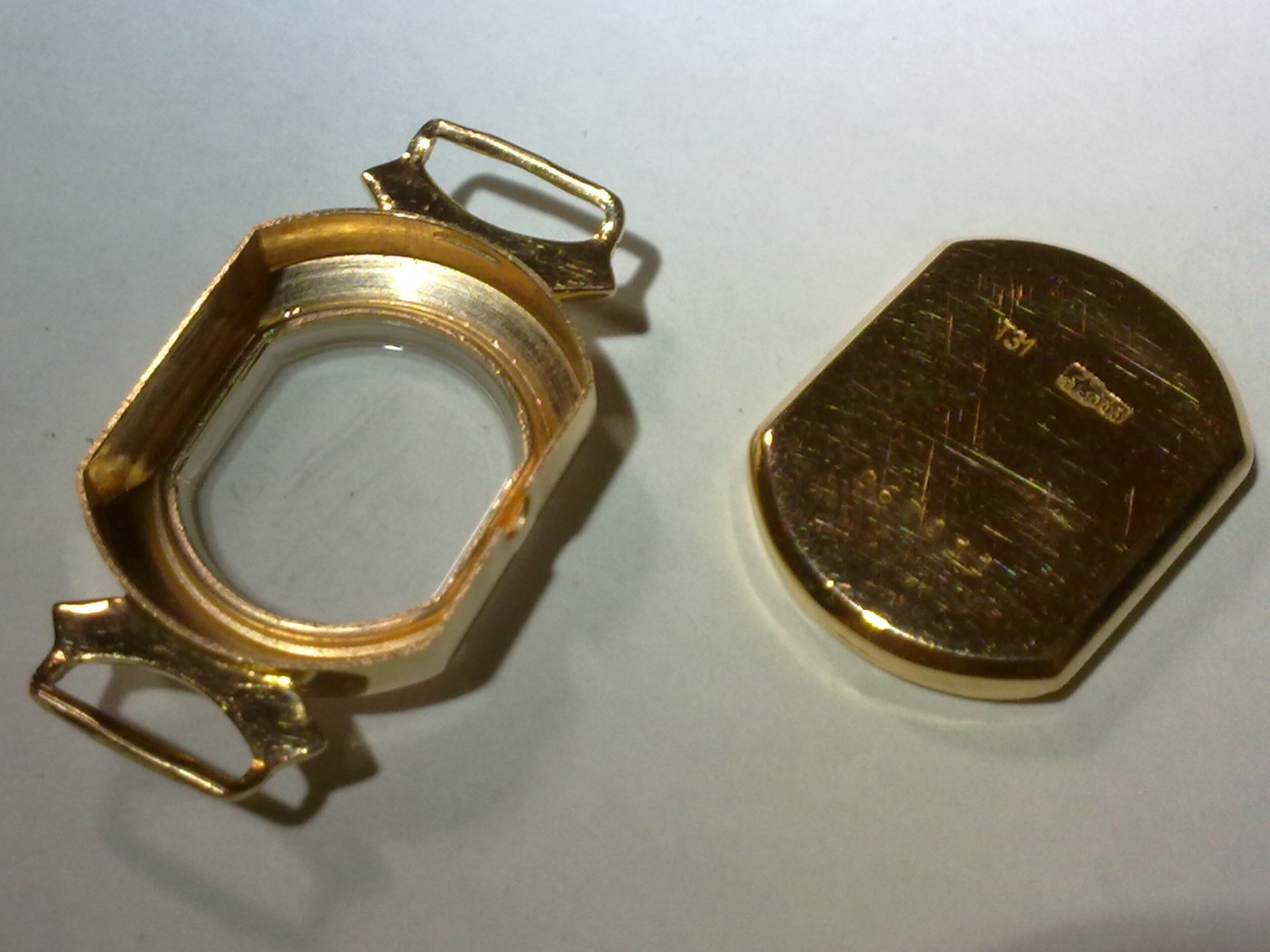

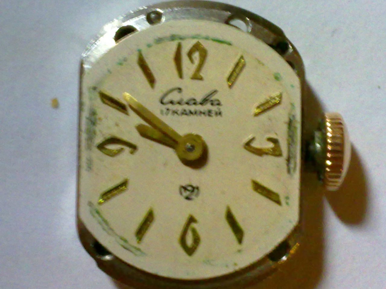

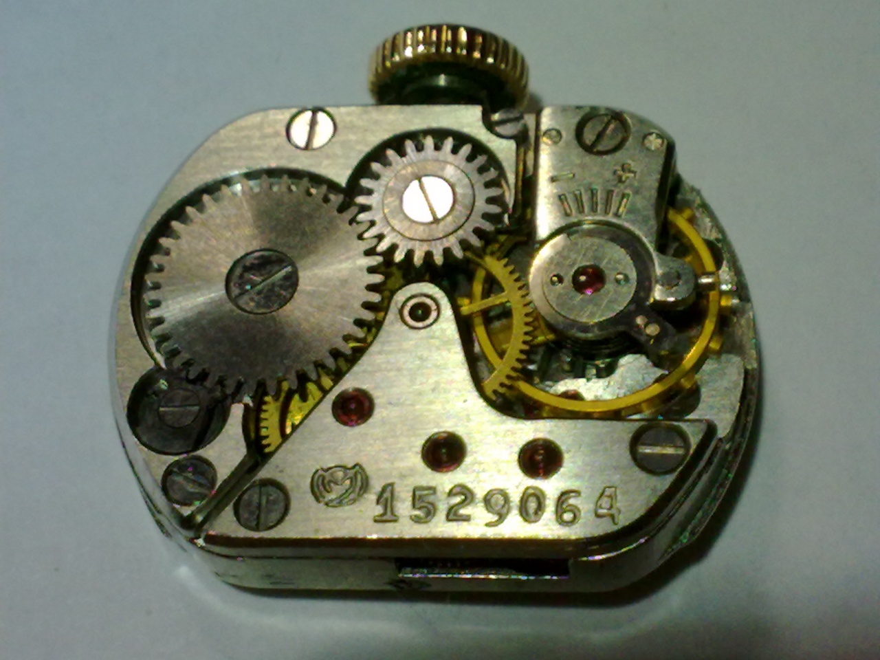

Доброго времени всем! Имеются часы женские Слава 17 камней , часы идут, а стрелки на месте. Подскажите, знающие люди, что это может быть за проблема? Вслепую не рискую разбирать, ибо не профи в этих делах:). Собственно, вот фото:

Минутник слабый. Если не профи - то потренируйтесь устранять данную проблему на победах, а то придется искать донора. Да и судя по фото репассаж часам необходим... Эти часы - явно не для обучения часовому делу.

Щас. Это клизьмой за эти деньги дунут и масла поверх грязи накидают, но проходят после такого "ремонта" часы не более месяца. Часы эти 1601 крайне противные и заставить их ходить нормально далеко не так просто, как Ракету 2609НА. Плюс надо уметь грамотно прикусывать минутники, особенно на таком мелком калибре. С корпусом поаккуратней, судя по пробам это 583 золото, так что шкуркой его не надо обдирать, только легкая полировка на войлочном круге или руками. Стекло полируется прекрасно.
Так что нормальный репассаж этих часиков с небольшой полировкой встанет в 1500-1700 руб. Ходить такие часы нормально будут только полной переборки механизма и очень аккуратной смазки хорошим синтетическим часовым маслом, калибр крайне боится передозировки масла. Только после этого они честно отработают свои законные пять лет.
