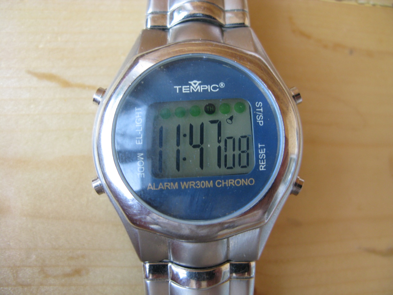

Вот такие часики купил на барахолке.
Вложение 896270
Правда изначально были не на ходу. Пропайка кварца, катушки, кондёров вернула их к жизни. Так в общем симпатишные часики в стиле а ля монтана ( к дизайну корпуса не относится.:)) Ни кто не знает производителя? И самое главное, у них нет крышки и соответственно пьезоэлемента, коли он был на ней. Может у кого имеется, отзовитесь.

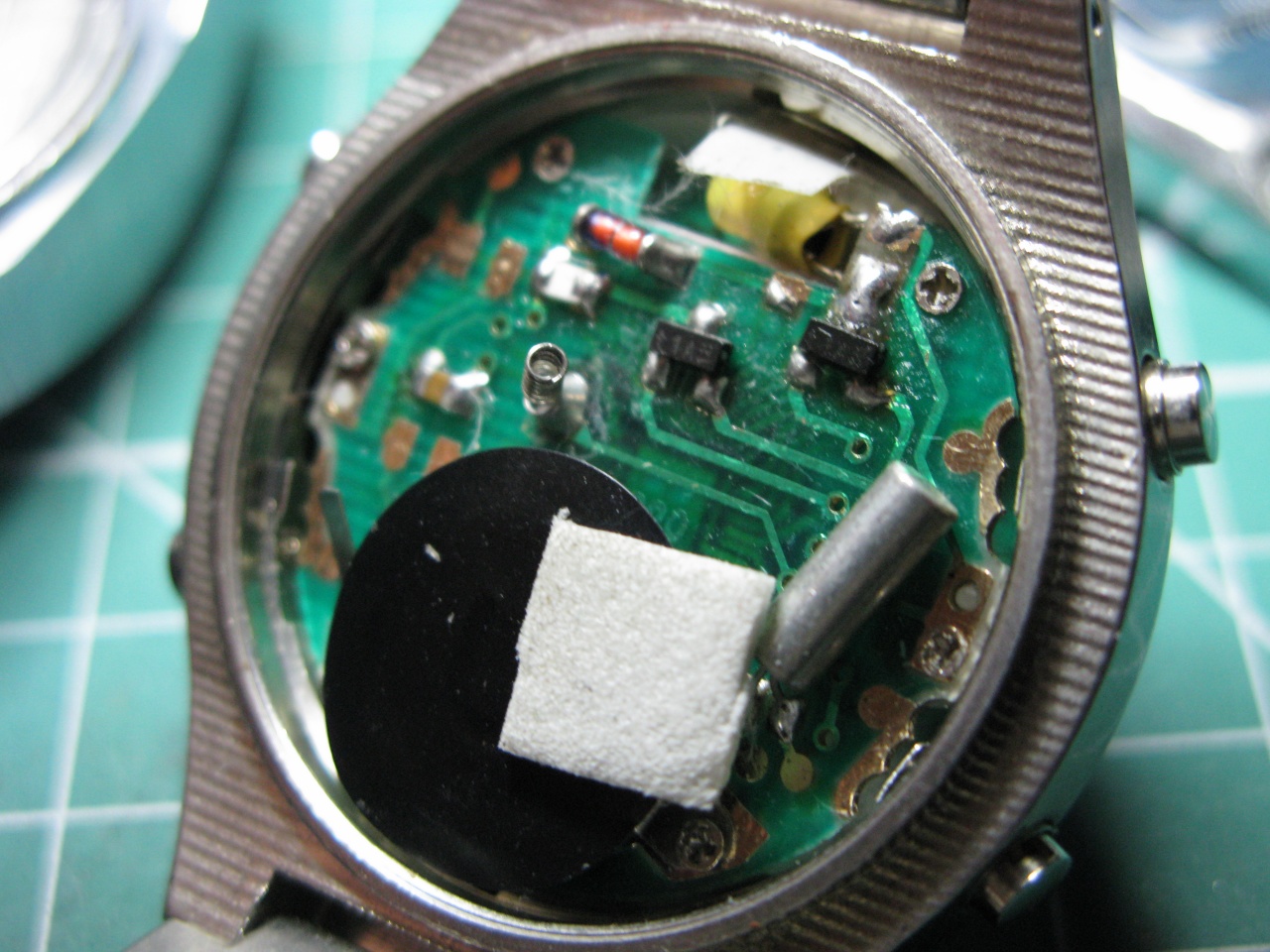

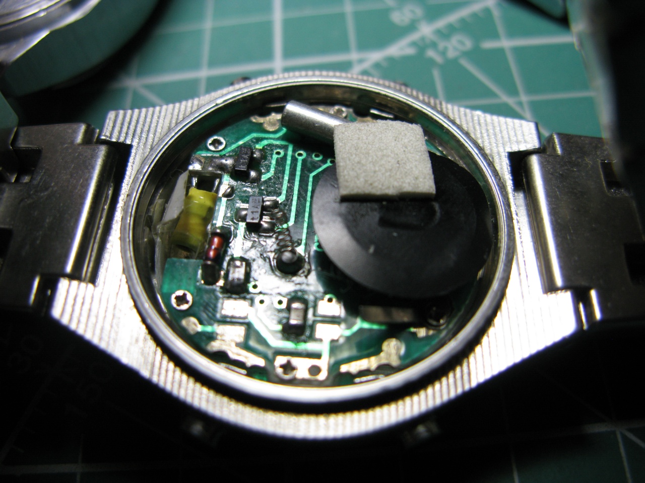

Вложений: 2
Модуль то да. А вот подойдёт ли крышка от корпуса белоруских 65М? Диаметр наружного кольца на корпусе под крышку 33 мм. если у вас есть экземпляр, то можно было бы промерить и сравнить.
А к тому что модуль такой же, я просто соглашаюсь, поскольку не видел 65М и в руках не держал. А вот как выглядит модуль у этих часиков со стороны крышки.
Вложение 905131 Вложение 905132
siealex 27.01.2015 14:54
Кстати, модуль может оказаться и не совсем идентичный - у 65М литиевая батарейка. Дисплей в точности такой же.
Assiris 27.01.2015 15:09
Сообщение от siealex (Сообщение 2897500)
Вот именно это я и подумал, что литиевая, по тому и запостил это фото для сравнения. А дисплей да, точно такой же.
Surok 27.01.2015 15:16
А тут разве не литиевая? По-моему тоже 3-вольтовая. Модуль Камертон ставил такой же.
Assiris 27.01.2015 15:54
Surok
Нет, не литиевая, а на 1.5 вольта G10. Это же видно по соотношению размеров корпуса и самой батарейки. Она сверху прикрыта изолирующей накладкой, которая к стати в диаметре больше самой батарейки.
