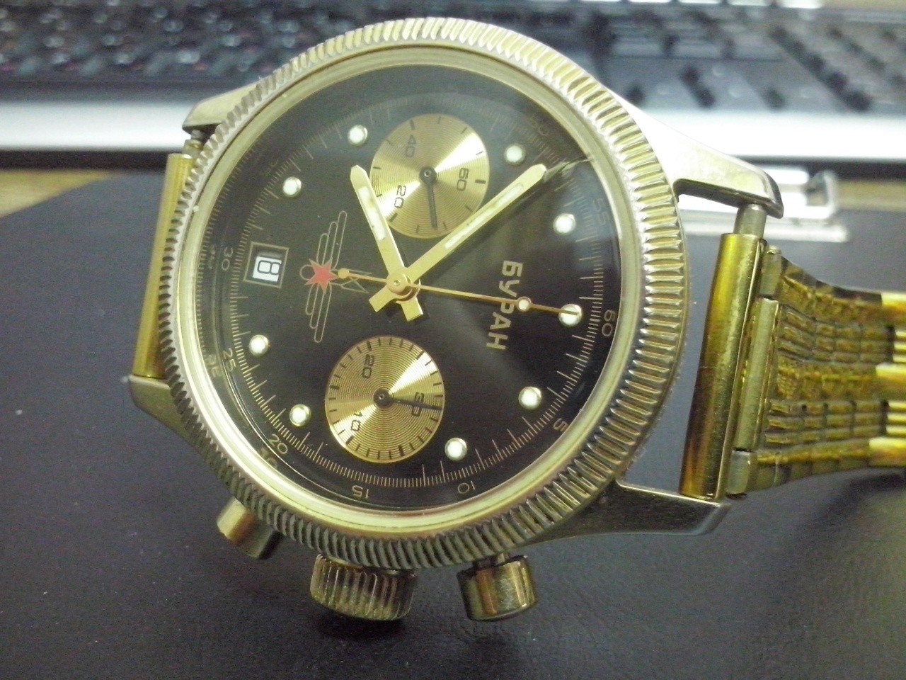

Уважаемые Форумчане! Попался в руки мне вот такой Буран 3133.. Часы понравились, хотел бы восстановить... Не подскажете, знатоки, можно ли восстановить покрытие корпуса, или где, может, новый корпус приобрести?

Я восстанавливал. Получилось как купить новый.
Иногда проскакивают в продаже. Но не часто...

Да ладно ! Нормально все с корпусом . Лучше браслет подобрать в цвет и в размер (20 мм) . И будет конфета !;)

Если проблема с потертостями корпуса, то есть такой необычный вариант - снять покрытие совсем.
Медные или на основе медных сплавов корпуса сейчас в тренде, особенно когда они покрываются патиной. Я видел любителей которые проделывали такую переделку, выглядит интересно.

Корпус вроде нормальный, но если беспокоит, то пескоструй и потом нитрид титана, будут как новые. В Питере, допустим, это стоит около 5т.р.
