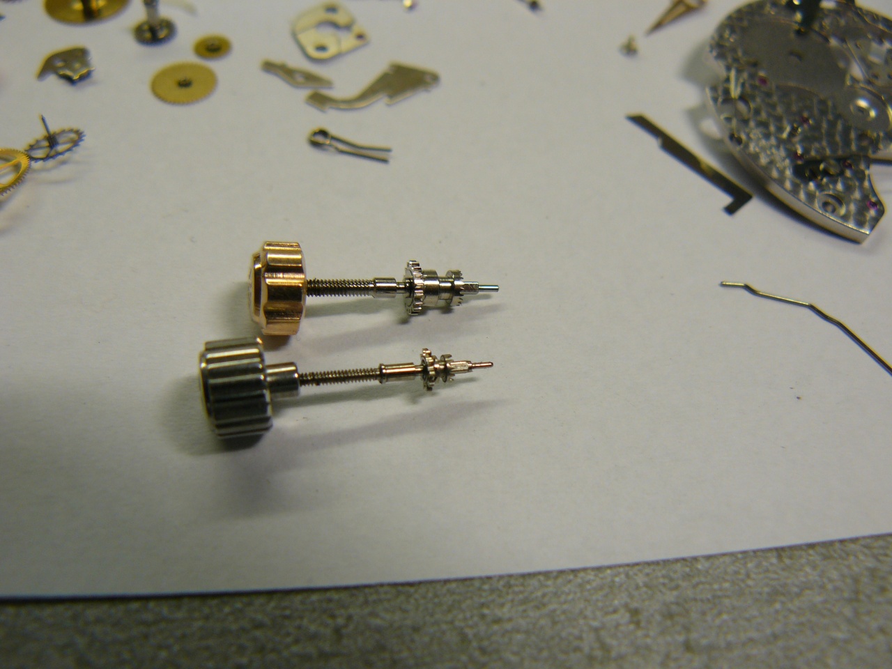

Вложений: 3
ну, я не говорил, что в Лемании 1873 что-то ломалось
мне эти механизмы с такой поломкой не приходили, так что мои слова - скорее перестраховка, т.к. если ТС что-то сломает, то достать запчасти на этот нечастый калибр будет трудно
на счет советских: если поставить на них такие же огромные головки, как ставят сейчас, не факт что и они выдержат
хотя Ракета 2609Н выдержит, я знаю:)
раньше было соответствие размера механизма размеру корпуса, и ЗГ были тоже пропорциональны
сейчас мелкий механизм могут поставить в корпус с большой ЗГ
я считаю, что диаметр заводной головки должен быть равен 1-1,5 диаметра заводного триба
вот пример несоответствия диаметра ЗГ размеру частей механизма:
Вложение 853166
а заводной триб этого механизма - самый маленький из этих трех

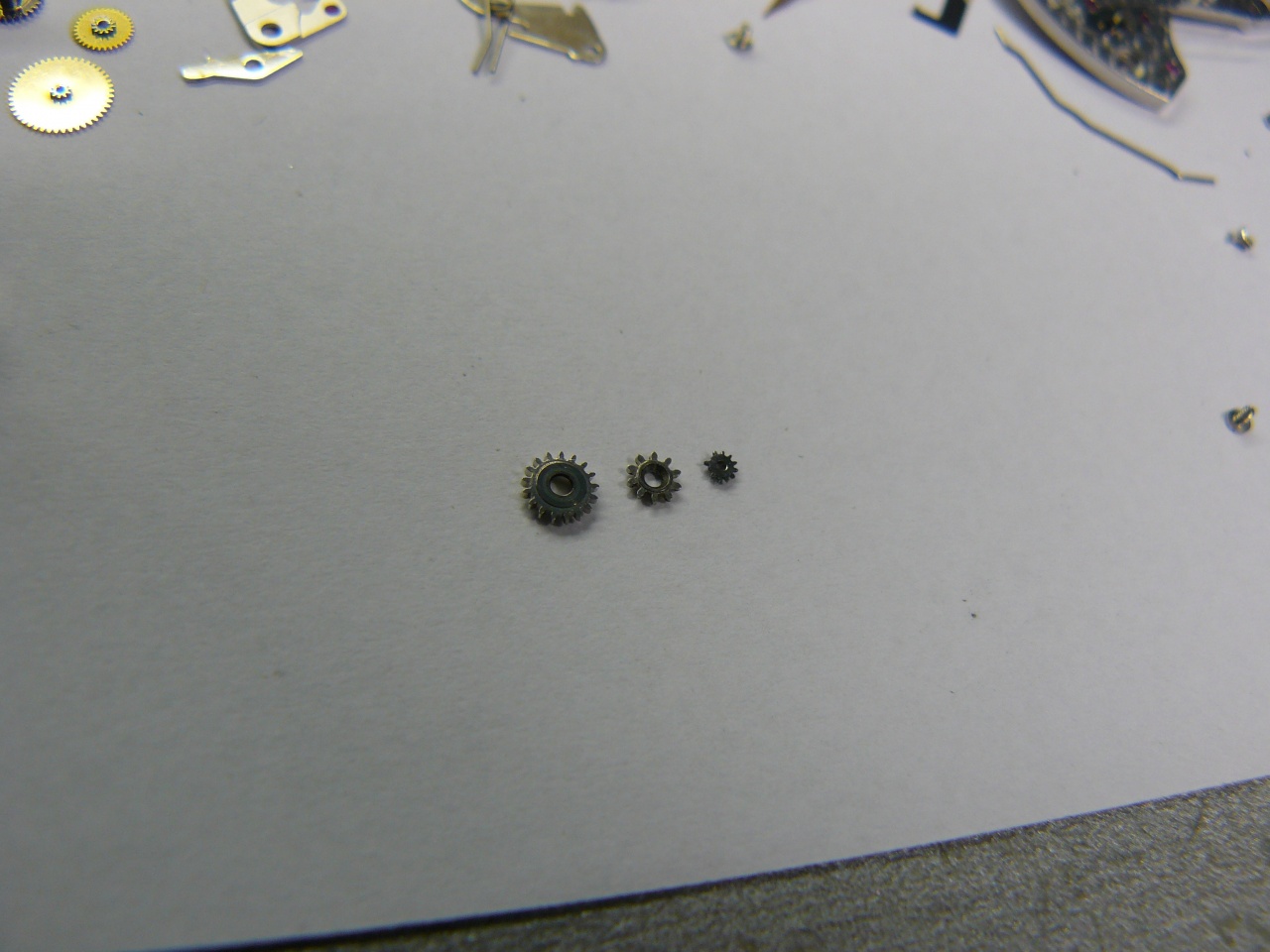

Вложение 853169
а вот сравнение частей 7750 и 2824
Вложение 853170
ЗГ почти одинаковы, но у 2824 детали намного меньше, иногда случается срыв косых зубьев на кулачковой муфте и заводном трибе, приходится менять эти детали в паре
что касается этой Лемании, то там заводной триб и кулачковая муфта поменьше, чем в 7750, но больше, чем в 2824, т.е. механизм я бы не назвал хлипким, но можно сломать почти любой мех с помощью ЗГ большого диаметра
