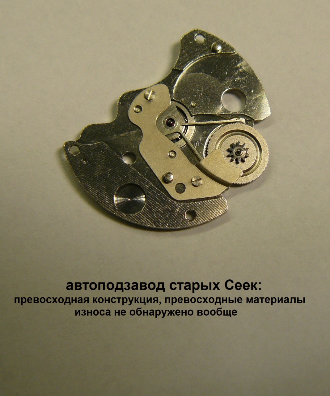

механизм Сейко Беллматик очень надежен и качественен
и автоподзавод там надежнее и долговечнее современных сейковских эрзац-механизмов я делал обзор этого механизма http://forum.watch.ru/showthread.php...ght=bell+matic Вложение 860131 |
Благодаря этому обзору, Дмитрий, я собственно и рискнул взять б.у. Беллматик. О чем и не жалею. Так что большое вам спасибо за него.
Вы, кстати, весьма положительно отзывались о старых Сейко. Хотелось бы узнать, наблюдается ли подобное ухудшение качества механизма 7s26 в линейке "Сейко 5" 1990-ых, по сравнению с современными (например, с прозрачной задней крышкой) ? По теме же - думается покупка винтажных часов с любым механизмом "для носки", без доверенного мастера "под боком", дело не оправданное. |
да, современный 7S26 уже не тот
на счет 90-х не знаю, но однозначно хуже 80-х |
