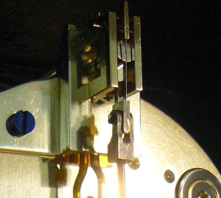

Dima343 15.11.2014 16:32
Вложений: 1
попробуйте сначала настроить выкачку
на последнем фото маятник в положении равновесия, а анкерная скоба с палетами - в одном из крайних положений
да и подвес сквозь brocot adjuster у вас неправильно проходит, полоска подвеса должна проходить сквозь среднюю прорезь, а не крайнюю
Вложение 846339
кстати, переносить часы, особенно такие, не сняв маятник - запрещено
для облегчения снятия и навешивания маятника лучше открутить колокольчик

Так вся и проблема что маятник просто прикрепили скотчем к ножке часов при перевозе я был в шоке....НО имеем то что имеем...Сколько может ремонт обойтись.....
Vasiliy K 16.11.2014 21:21
Значит, надо толщину старого подвеса померить микрометром и из щупа такой же толщины сварганить новый подвес. Овальный паз в нём обрабатывать, зажав заготовку между двух кусочков пластмассы.
