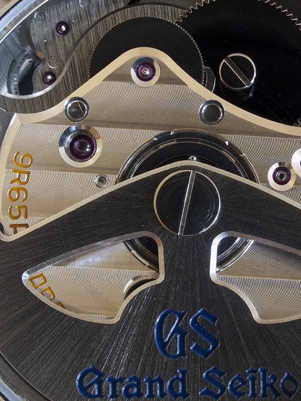

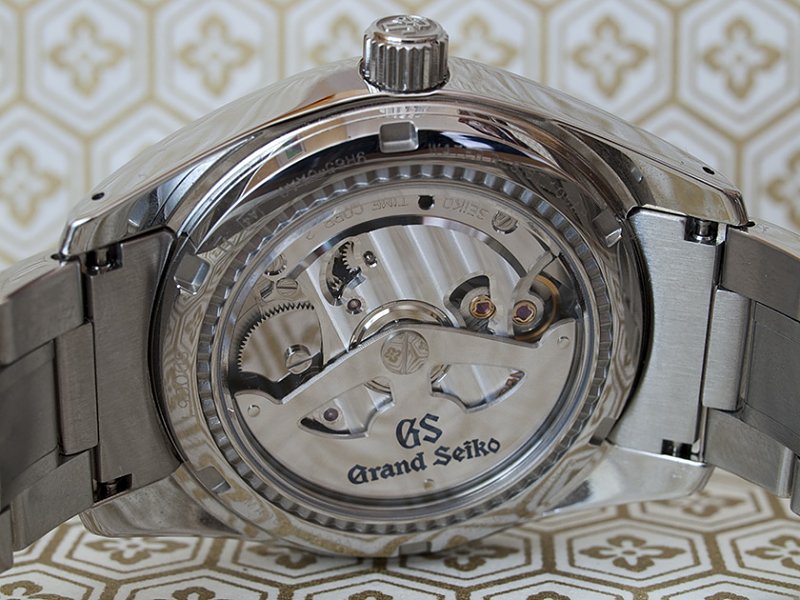

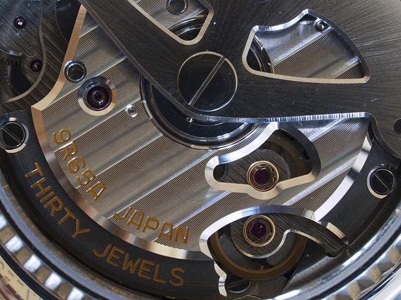

Ilyalb 08.11.2014 18:18
Вложений: 3
Сообщение от strapsimus (Сообщение 2767174)
где там красота
там пошлейшая механобработка
ее и надо под глухой крышкой скрывать
Да альпийские гномы акварелью не расписывали, но по-моему очень даже, есть на что посмотреть.
Вложение 840688 Вложение 840682 Вложение 840681
strapsimus 08.11.2014 18:22
Сообщение от Ilyalb (Сообщение 2767198)
это например фотки гс
который хоть и тоже в отделке крайне примитивен
и смотреть там в общем не на что
разве что на вопиющие следы фрез гденипопадя и на залитую краской надпись ждапан
тем не менее даже этот гс несопоставимо лучше отделан чем ориент или кинетик
где просто детали из под пресса и фрезы обнажаются за какимто непонятным интересом
удручающая тенденция
Ilyalb 08.11.2014 18:33
Сообщение от strapsimus (Сообщение 2767205)
На вкус и цвет, как говорится.:)
Согласен, в кинетике показывать, действительно, нечего.
strapsimus 08.11.2014 18:42
Сообщение от Ilyalb (Сообщение 2767223)
На вкус и цвет
не совсем
вкус формируется базой сравнения
вот по сравнению с ординарными японцами гс с тылу конечно светоч
но по сравнению с олдскульным ручным финишем не выдерживает никакой критики
допустим они там в гс и не соревнуются
запросто
но объективно финиш их туфта
точнее даже не туфта а ноль
его там просто нет
снятые станками фаски это не финиш
это просто доп операция для чпу
