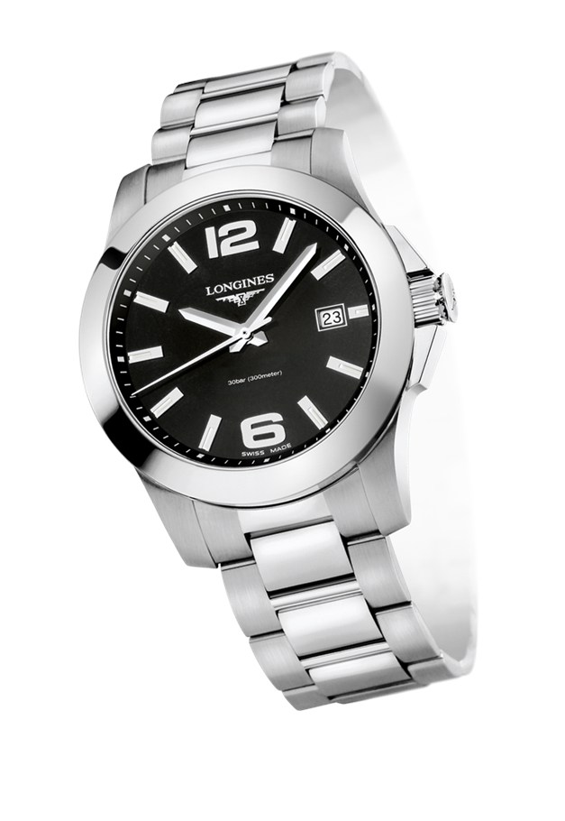

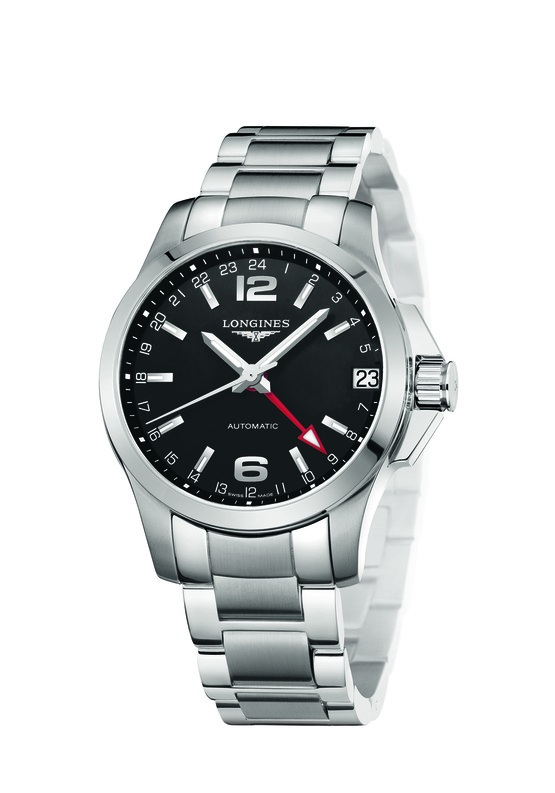

Вальгранж лучше, имхо
т.к. перебрал не один 7750, только положительные эмоции, отличный безотказный калибр, а Вальгранж базируется на 7750
как выше правильно заметили, лучше запас хода, эффективность автоподзавода и больше межсервисный интервал (что влечет стабильный ход в течении многих лет)
особенно нравится то, что при большом диаметре там большой диск даты, за счет этого сама дата больше и расположена с краю циферблата
вот Лонжин на 2824, по дате видно, что калибр маловат для этого корпуса:
Вложение 832445
а вот Лонжин на Вальгранже, здесь размер механизма соответствует корпусу, дата почти "большая" ее хорошо видно
Вложение 832446
