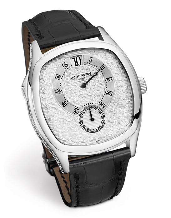

Памятные часы Patek Philippe Chiming Jump Hour празднуют 175-летие марки Patek Philippe с утонченной элегантностью, отмеряя часы под аккомпанемент механизма боя. Модель, защищенная 4 патентами, имеет в своем арсенале сразу три прыгающие индикации и дарит владельцу ни с чем несравнимое эстетическое удовольствие.
Если внимательно следить за ходом времени на циферблате, можно заметить, что секундная стрелка передвигается не плавно, а скачками. Когда она доходит до отметки «60», минутная стрелка точно таким же образом перемещается на соседнее деление. Как только стрелка, отмеряющая минуты, совершит полный оборот вокруг циферблата, смена показаний произойдет в окошке на 12 часах. Этот процесс сопровождается мелодичным акустическим сигналом. Таким образом, модель Chiming Jump Hour отдает дань уважения своей предшественнице, выпущенной под артикулом 3969 к 150-летию Patek Philippe. В новинке нашли отражение все технические достижения мануфактуры за последние 25 лет. Тираж Chiming Jump Hour составляет 175 экземпляров.
Изысканно сложная механика

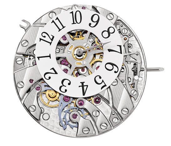

Прыгающие индикации требуют колоссальной технической подготовки. Дело в том, что в обычных механических часах стрелки перемещаются плавно в ритме колебаний баланса. Последний, как правило, работает с частотой от 21 600 до 28 800 пк/час, то есть, от 6 до 8 полуколебаний в секунду. При каждом колебании баланс поворачивает анкерное колесо на один зубец, при этом импульс от этого движения передается стрелкам. И хотя плавность хода заметна только по движению секундной стрелки, таким же образом по циферблату движутся часовая и минутная стрелки.
Баланс в модели Chiming Jump Hour работает по стандартной схеме 8 полуколебаний в секунду, но энергия передается не на колесную передачу, а на накопительный механизм, который в свою очередь отдает ее секундному колесу только после 8 колебаний. По тому же принципу импульс передается на минутное колесо и на механизм, отвечающий за цифровую индикацию часа. Ввиду того, что такая система весит больше соответствующей аналоговой индикации, она забирает больше энергии. Много энергии требует и звуковая индикация часа, что является прямым доказательством технической сложности модели.
Новый калибр ко дню рождения

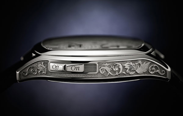

Сложная начинка новинки представлена калибром 32-650 HGS PS с ручным подзаводом. На разработку механизма, который позволил бы накапливать энергию для прыгающих индикаций и синхронизировать скачки стрелок, ушло четыре года. Титаническая инженерная работа увенчалась оформлением трех патентов. Заводной рычаг секундного колеса выполнен из Силинвара (производное кремния) и снабжен спиральной пружиной, позволяющей накапливать энергию восьми полуколебаний баланса для скачкообразного движения секундной стрелки. Рычаг связан с колесом баланса, снабженным асимметричным зубцами, которые приводят в движение секундное колесо. Через каждые 8 колебаний рычаг приподнимается, колесо баланса продвигается на один зубец вперед и поворачивает секундное колесо на 6 градусов, за счет чего и происходит скачок секундной стрелки. Секундное колесо несет на себе гребенку. После полного оборота секундной стрелки гребенка опускает рубиновую паллету, которая при помощи соответствующего рычага поворачивает минутное колесо синхронно с секундным. За полным оборотом минутного колеса следует поворот часового диска. Каждый полный час сопровождается звуковым сигналом (молоточек механизма боя ударяет по гонгу, который закручен вокруг механизма). Специальный рычажок, встроенный в корпус на отметке 10 часов, останавливает молоточек, препятствуя автоматическому озвучиванию часов. Этот механизм защищен четвертым патентом. Сложная конструкция калибра собрана из 438 деталей, обработанных по всем правилам часового искусства.
Праздничное облачение
Жемчужина высокого часового искусства с «подписью» Patek Philippe заключена в платиновый корпус в форме бочонка, изготовленный в мастерских мануфактуры. Орнамент, выгравированный на корпусном кольце, повторяет искусную отделку циферблата. На торце платиновой заводной головки, украшенной изящным рифлением, выгравирован Крест Калатравы. С обратной стороны часы закрыты литой платиновой крышкой, на которой выгравирована надпись «PATEK PHILIPPE GENEVE 175e Anniversaire 1839 – 2014».

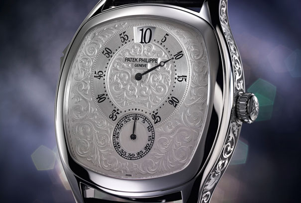

На золотой пластине циферблата представлено большое окошко с цифровой индикацией часов. Минутная стрелка ходит по смещенной от центра окружности, размеченной черными арабскими цифрами и круглыми минутными делениями. На отметке 6 часов размещен большой индикатор малой секундной стрелки с разметкой в железнодорожном стиле, арабскими цифрами и никелированными стрелками Breguet.
Модель Patek Philippe Chiming Jump Hour артикул 5275 носится на черном ремешке из кожи аллигатора. На платиновой застежке ремешка можно увидеть гравировку «PATEK PHILIPPE 1839 – 2014» и Крест Калатравы, который издавна является символом бренда.
