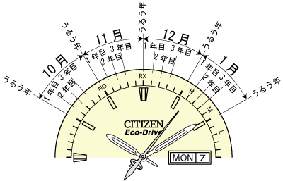

Синхра в них только японская,так что она не поможет в настройке. Только разбираться по инструкции. http://citizen.jp/cs/guide/h100/index.html

Другого просто пока нет,так что хочешь не хочешь придется разбираться если вам это надо. Не спеша ,по картинке и все получится.
А эти часики и правда с вечником, который можно раз настроить и больше не париться? Да,с вечником и можно не парится . С инструкции:
Нажмите кнопку (A) для переключения в модифицированной состоянии ", прошедших лет" от "високосный год и" месяц "".
Поверните головку и совместите "лет со високосный год" и "месяц".
※ (1 клик), "лет со високосный год" наступает раньше на одну чашу весов, а повернуть направо. "Лет с тех пор високосный год" будет повернута вправо в момент «третьего года», я иду в високосный год числа следующего месяца.
※ (1 клик), "лет со високосный год" вернется один масштаб и повернуть налево. "Лет с тех пор високосный год" будет поворот налево на время "високосный год", я возвращаюсь к предыдущему месяцу на "третий год". Вид годы после високосного года и месяца: позиция второй стороны, представляет собой "месяц" и "лет со високосный год".
Лет с тех пор високосный год и месяц

Так по этой вот картинке все понятно.Вложение 812534 Октябрь месяц в промежутке между 10-11 часами. Там же и года указано как ставить секундную стрелку. 2014 год +2. 2 там указано. Нужны часы, чтобы все это попробовать - сложного нет не чего.
