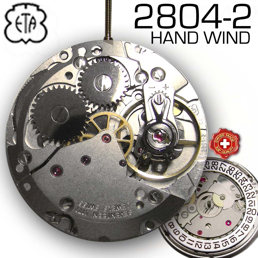

Dima343 14.09.2014 18:12
Вложений: 1
при ручном заводе ЕТА 2824 звук напоминает скрежет
это жужжание реверсивных муфт автоподзавода
есть ЕТА2801 и 2804 - 28800пк/ч, по сути - 2824 без автоподзавода
http://adventika.ru/shop/80-watches/...h69419933.html
http://adventika.ru/shop/80-watches/...h69419363.html
Вложение 796062
почему таких мехов мало - а почитайте форум, часы без даты - не часы, часы с ручным заводом - неудобно, народ обленился и зажрался
