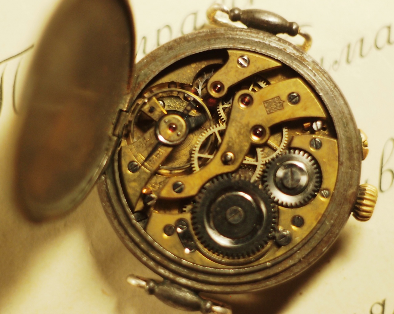

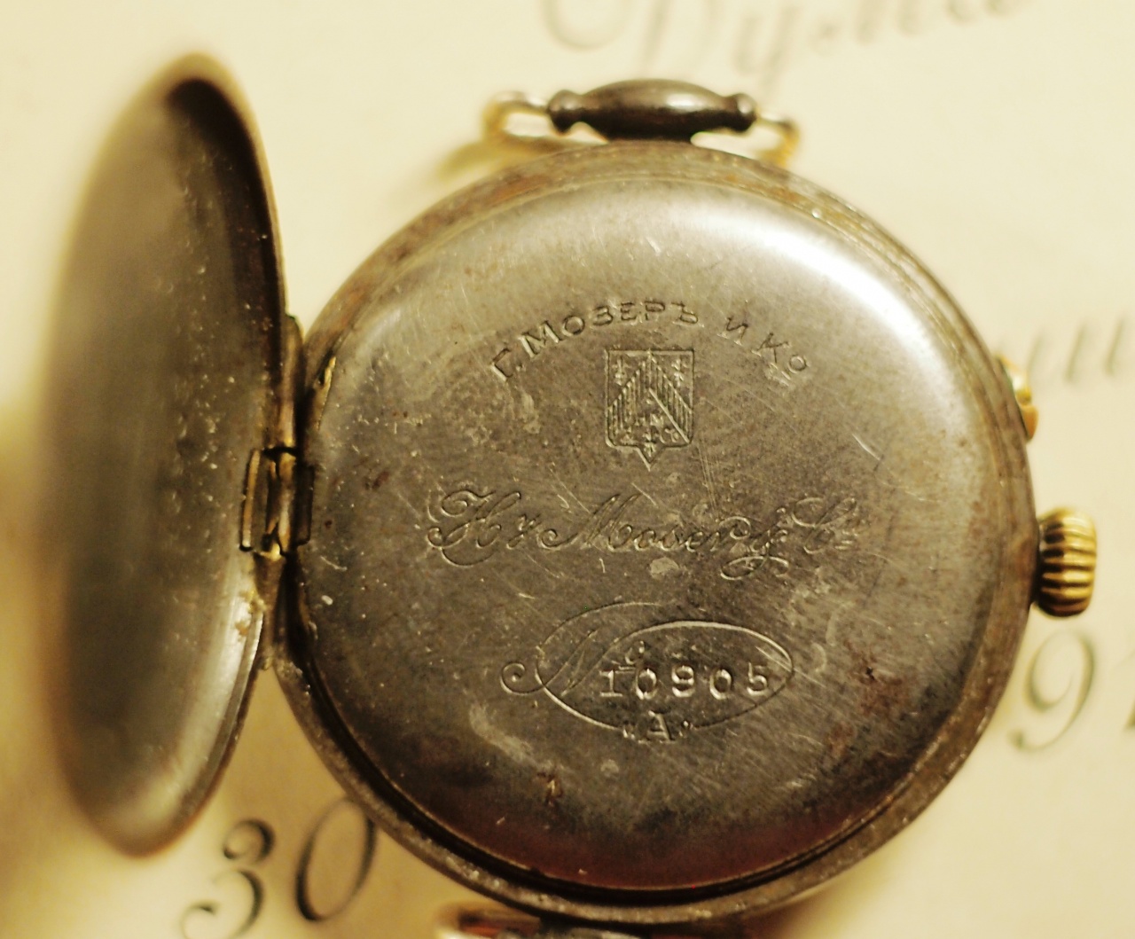

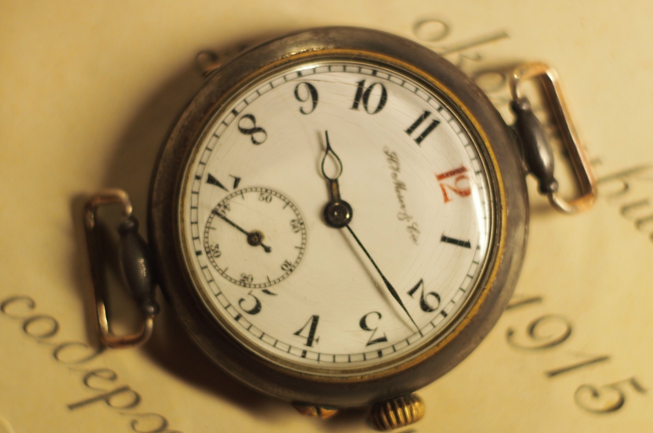

Уважаемые форумчане. Нежданно-негаданно поручили мне составить выставку книг эпохи Первой мировой войны.
Для того, чтобы как-то "разбавить" книги, я решил положить и часы этого времени. Из подходящих у меня есть только Moser.
Он в стальном корпусе на отличном ходу, но относительно небольшого размера - около 34 мм. без ушек и заводной головки.
Дабы не ошибиться, прошу знающих людей помочь и сказать:
- могли ли такие часы носить участники Первой мировой (я ведь правильно понял, что они мужские и примерно того времени)?
- правильно ли я понимаю, что до войны стальных корпусов не делали и, следовательно, они изготовлены именно тогда;
- какой ремешок к ним подобрать, чтобы было похоже на тот, который был на них сто лет назад? На чем носили, скажем, "кировку" или карманные часы на руке в коже, я представить себе могу, а вот тут как-то не очень.
Вложение 786003
Вложение 786004
Вложение 786005
sergserg9999 01.09.2014 21:07
Теоретически участники войны могли их носить судя по номеру. Конечно были спец часы военного заказа, циферблат и стрелки под светомассу, они были крупнее.
Не понятно почему вы решили, что корпус стальной.
Носили на кожаном, тонком ремешке.
Часовая стрелка на ваших часах, от другой модели и именно под светомассу.
Ramon86 01.09.2014 23:32
Сообщение от sergserg9999 (Сообщение 2660329)
Спасибо. Корпус из темно-серого ржавеющего металла. Во всяком случае, это не серебро.
Про стрелку знаю, но родную так и не удалось найти.
Спасибо за наводку с ремешком. Я так понимаю, часы крепились на нем заклепками или ремешок был сплошной и продевался внутрь?
Да, а как Вы определили время изготовления по номеру? Есть какие-то таблицы?
pioner61 02.09.2014 01:17
Участники первой мировой конечно могли носить такие часы , но конкретно эти часы были произведены немного ранее её начала ! Ремешков под такие часы было несколько типов — и на заклепках , и на тонком проходном ремешке , и на тонком ремешке с дополнительной широкой базой под корпус , и серебряные браслеты .
