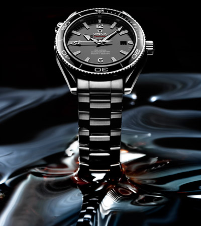

Omega объявила о запуске Seamaster Planet Ocean Liquidmetal ® Limited Edition, первых в мире часов в которых используется керамика и Liquidmetal ®.
Специалисты Swatch Group и Омега создали новый керамический безель, индикаторы и шкала на котором изготовлены из сплава Liquidmetal ®, что визуально проявляется в потрясающем серебристом цвете в отличие от черного керамического фона. В свою очередь, цвет керамического циферблата идеально сочетается с цветом безелем. Такой, результат стал возможным только благодаря нескольким инновационным процессам.
Модель выпущена лимитированной серией в количестве 1948 экземпляров - в честь года, когда OMEGA запустила свою популярную линию часов Seamaster.

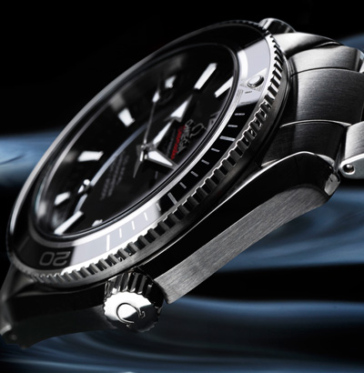

Сплав Liquidmetal ® представляет собой аморфный металлический материал с неупорядоченной, не атомно-кристаллической структурой. Его температура плавления составляет половину от обычных сплавов титана, а при охлаждении, его твердость в три раза больше, чем у нержавеющей стали. Аморфная структура позволяет ему легко соединяться с керамическим безелем, который, в результате, получается совершенно гладким и особенно устойчивым к царапинам и коррозии.
Технология изготовления безеля следующая. Сначала формируются керамическое кольцо-безель. Цифры и риски на поверхности безеля гравируются, а затем он полируется. Сплав Liquidmetal ® нагревают и прессуют в выгравированные полости в керамическом материале, после чего удаляют излишки сплава. Поскольку сплавом Liquidmetal ® можно манипулировать при более низкой температуре, чем температура нагрева металлов, обычно используемых в часовом деле, использование такого процесса не приводит к повреждению керамического материала.
Omega Seamaster Planet Ocean Liquidmetal ® Limited Edition имеет корпус и браслет из нержавеющей стали. Механизм - коаксиальный калибр 2500.
