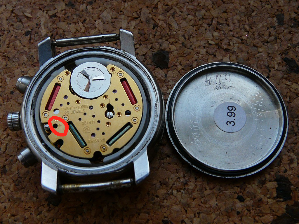

Naguluf 06.08.2014 00:01
Вложений: 1
Обвел красным цветом отверстие. Нажать шпилькой в отверстие
Вложение 766538. Рычаг высвободит ЗГ
Dima343 06.08.2014 00:03
отверстие со стрелочкой
под ним в глубине кнопка, на которую надо нажать очень аккуратно
KILLERQ3 06.08.2014 00:08
Спасибо, а как тянуть - сам вал вытягивать или механизм как-то пытаться вытаскивать?
Dima343 06.08.2014 00:15
плавно нажимаете кнопку и одновременно с покручиваниями тянете вал
назад вал защелкнется сам, без нажатия на кнопку
KILLERQ3 06.08.2014 00:20
Не получается - жму, вал тяну, а не вытягивается.
Dima343 06.08.2014 00:25
вытягиваете в нулевом положении ЗГ?
KILLERQ3 06.08.2014 00:39
ЗГ работает как положено - вытягивается на 2 щелчка. Когда жму и тяну - дальше не идет никак.
