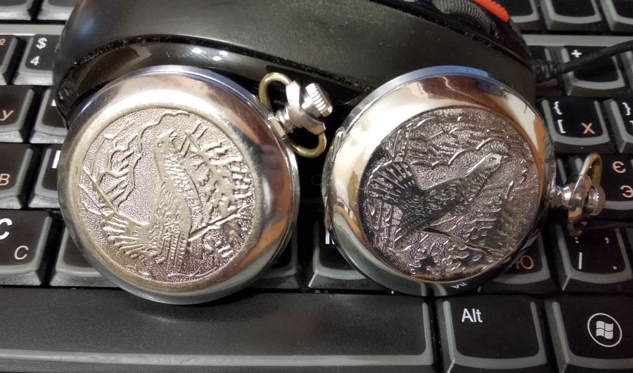

Fructus Temporum 07.12.2018 16:47
Вложений: 1
И крышки, и корпус - латунь. Но есть нюанс - тип латуни на них разный. И ещё - не скажу по годам, но толщина крышек разнится. Берёшь в руку, сразу ощущаешь разницу по весу. Те, что потяжелее, у них крышка изнутри тиснённая и более коническая. Лёгкие крышечки изнутри либо полированные, либо под "рыбью чешую" и более округлые. И в толщине часов разница где-то миллиметра в полтора. В общем, период действия тезиса "экономика должна быть экономной".
Полировать-то можно, да осторожно, а то легко до латунной сути добраться, да и коррозию заполировать начисто не так уж и хорошо выходит. Но как бы освежить, убрать лёгкую паутинку мелких царапинок - получается.
Вот парочка "петухов". Слева лёгкий, справа тяжёленький, без излишнего фанатизма освеженный.
Вложение 2411093
