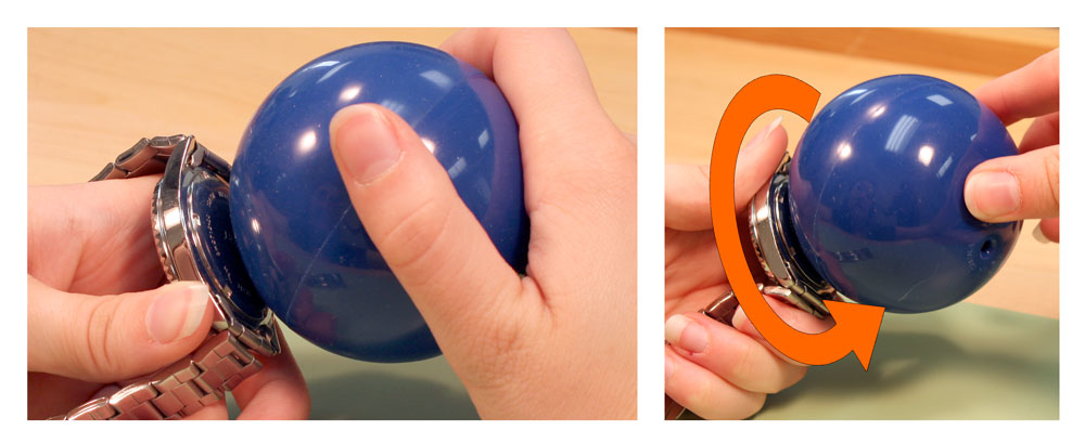

Dima343 16.06.2014 22:22
Вложений: 1
откручивать мячиком, предварительно сняв ремешок и обезжирив крышку
Вложение 729414
http://www.esslinger.com/watchcaseop...ctionball.aspx
http://www.ebay.co.uk/sch/i.html?_sa...ll+case+opener
У первых точно хлопушка
не факт, может просто "повезло" что при закручивании стала так ровно
в любом случае - если есть "поддев" или лыска - значит хлопушка
