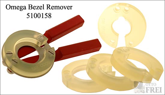

urverk 27.05.2014 14:07
Вложений: 1
Сообщение от tunt (Сообщение 2517345)
а дайте пожалуйста ссылочку на такой инструмент
Называется Omega Bezel Remover #5100158
купить например - http://www.ofrei.com/page1392.html
Выглядит так:
Вложение 714833
Если часы не жалко вот видео как, я считаю, делать нельзя: http://www.youtube.com/watch?v=Xu2Swung6VY

tunt 27.05.2014 15:02
если вот такую штуку не дорогую купить ей нормально сниматься будет?
https://www.cousinsuk.com/catalog/to...watch-af-swiss
вообще надо снять токлько накладку на безеле другого цвета хочу поставить
может можно снять накладку не снимая весь безель как и чем?
urverk 27.05.2014 15:38
Сообщение от tunt (Сообщение 2517504)
Да, это она и есть, упрощенный вариант. Только уточните у продавца на какие диаметры безеля она подходит.
