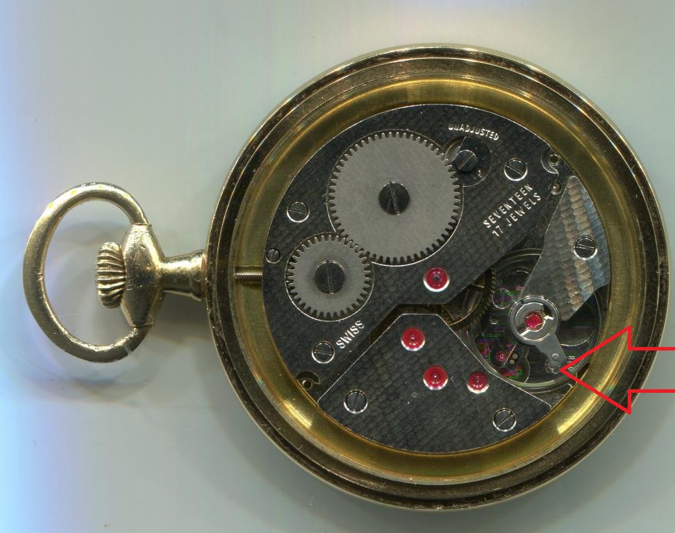

Желаю Здравствовать вам, други моя !
Проясните пожалуйста, что собой представляют, эти интересные кармашки фирмы "Mondia" ???
Все каталоги перерыл, а вот чтобы СС на троечке была - не встречал...
Вроде бы и мех. родной....
Dima343 20.05.2014 02:14
думаю, это относительно современные часы 80-90-х годов
мех ETA/Unitas 6498
корпус наверное латунь с позолотой
кстати, а что на клейме под балансом, ЕТА или Юнитас?

Дима а где сатреть то ??? я ж не профан в этом деле......

Клеймо ЭТА и цифры 194
Dima343 21.05.2014 00:53
осталось узнать, когда ЕТА перевела этот калибр на регулятор Этахрон, тогда можно было бы приблизительно датировать часы

igorIV 21.05.2014 15:19
Сообщение от Dima343 (Сообщение 2507946)
вроде штамп ETA вместо Unitas появился в 2005 году...

Так вроде б как "Мондя", когда -то итальянская часовая компания, в 1970 году слегла под "Зенит" швейцарский. Не уж-то Зенит её выкупил и дальше гнал под её же маркой но со своим механизмом.

igorIV 23.05.2014 11:39
на фото не совсем понятно есть ли проставочное кольцо?
и почему механизм не прикручен к корпусу?
Я выскажу своё мнение: механизм здесь не родной. если ЕТА - то после 2005 года мех. Если Mondia использовала швейцарские мехи в своих часах, то возможно здесь стоял 6498 Unitas, который заменили на новый мех.
напишите им, спросите что у Вас за Мондя?
