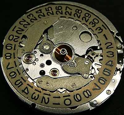

Вложений: 3
вставлю картинку, чтобы другие тоже понимали о чем речь
36000пк/ч, 1969 год
http://forum.watch.ru/attachment.php...1&d=1400354278
Вложение 707730Вложение 707731
схему ангренажа и мне очень интересно узнать, что-то нетипичное там

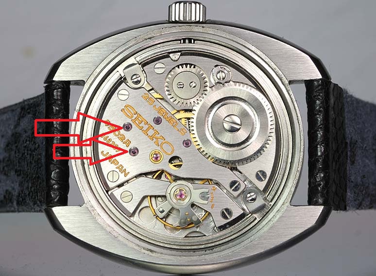

Андрей Крукович 19.05.2014 07:40
Сообщение от Dima343 (Сообщение 2503685)
Там колеса в два уровня. И это при толщине 3.5 мм!
Не видно мост центрального триба, а на нём еще два камня.
Анкерная вилка самая обычная.

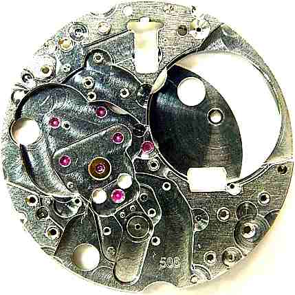

Dima343 20.05.2014 01:40
Вложений: 1
все равно не понятно
там центральный триб как в Луче 2209 без колеса, и еще несколько паразитных колес?
непонятно, что за колеса в этих камнях
Вложение 709261
привод секунды прямой ведь?
Андрей Крукович 20.05.2014 03:38
Вложений: 2
Сообщение от Dima343 (Сообщение 2506605)
Там примерно как в Славе 24хх, паразитные колеса от барабана.
Фактически только по лишнему колесу на привод минутного триба и на ангренаж. Подробных фото у меня нет, вот немного из инета:
Dima343 20.05.2014 03:53
так понимаю, привод секундной стрелки непрямой, то есть центральное секундное колесо приводится от анкерного, которое в свою очередь приводится от ангренажного колеса, как в Федерике Пиге 1185 или 1150 с боковой сек. стрелкой
если я првильно понял, то:
минутник классического типа сидит на полой оси центрального триба, как в Луче2209, центральный триб приводится от барабана и приводит в движение паразитное колесо (стальное с тремя спицами), далее паразитное колесо приводит в движение триб первого ангренажного колеса и т.д. до анкерного, триб анкерного приводит в движение центральное секундное колесо с секундной стрелкой
