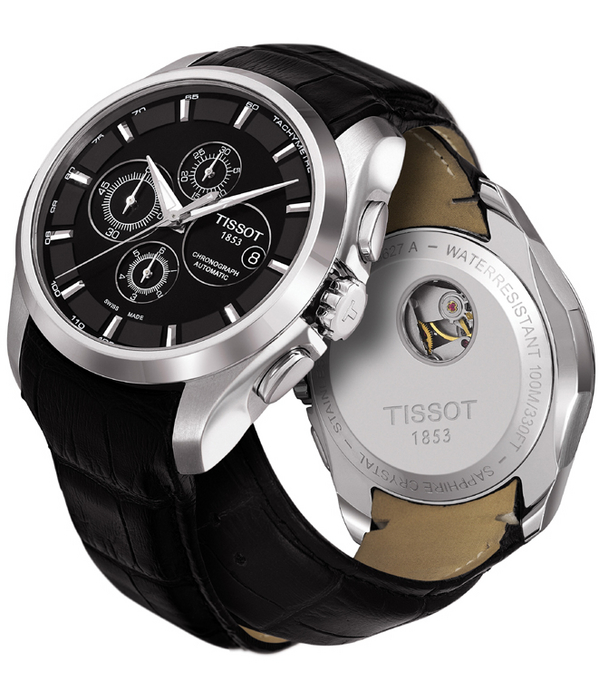

Krim 18.05.2014 19:29
Вложений: 2
Сообщение от grave (Сообщение 2504503)
А может он смотрел вообще не вальжу в магазине, а тот же корпус но кварц...
Они сильно отличаются даже визуально,не говоря уже о прозрачной задней крышке,да и размер + накопители хрона у модели на 7750 другие.
Сообщение от Ozone8 (Сообщение 2491671)
При установки времени когда вытягиваешь головку часы не стопорятся а продолжают идти, и стрелки очень туго переводятся со звуком внутри как будто ускоряется работа механизма, но
Такого быть не должно,смею предположить что процесс поломки узла ЗГ уже давно пошел,его замена очень дорогое удовольствие,поэтому Ваш друг и избавляется от часиков:cool:
Подделок Кутюрье на 7750 не встречал и не слышал о таковых,сам бренд подразумевает то что овчинка не будет стоить выделки:)
Таговских котлет на 7750 пруд пруди.
Цена копии кварца Кутюрье 50 баксов,но наши барыги задвигают их по 150$:eek:
ТС походу уже давно с этой темы слился,а на попу Кутюрье было бы интересно посмотреть:cool:
Вот фото кварцевой модели и на 7750.

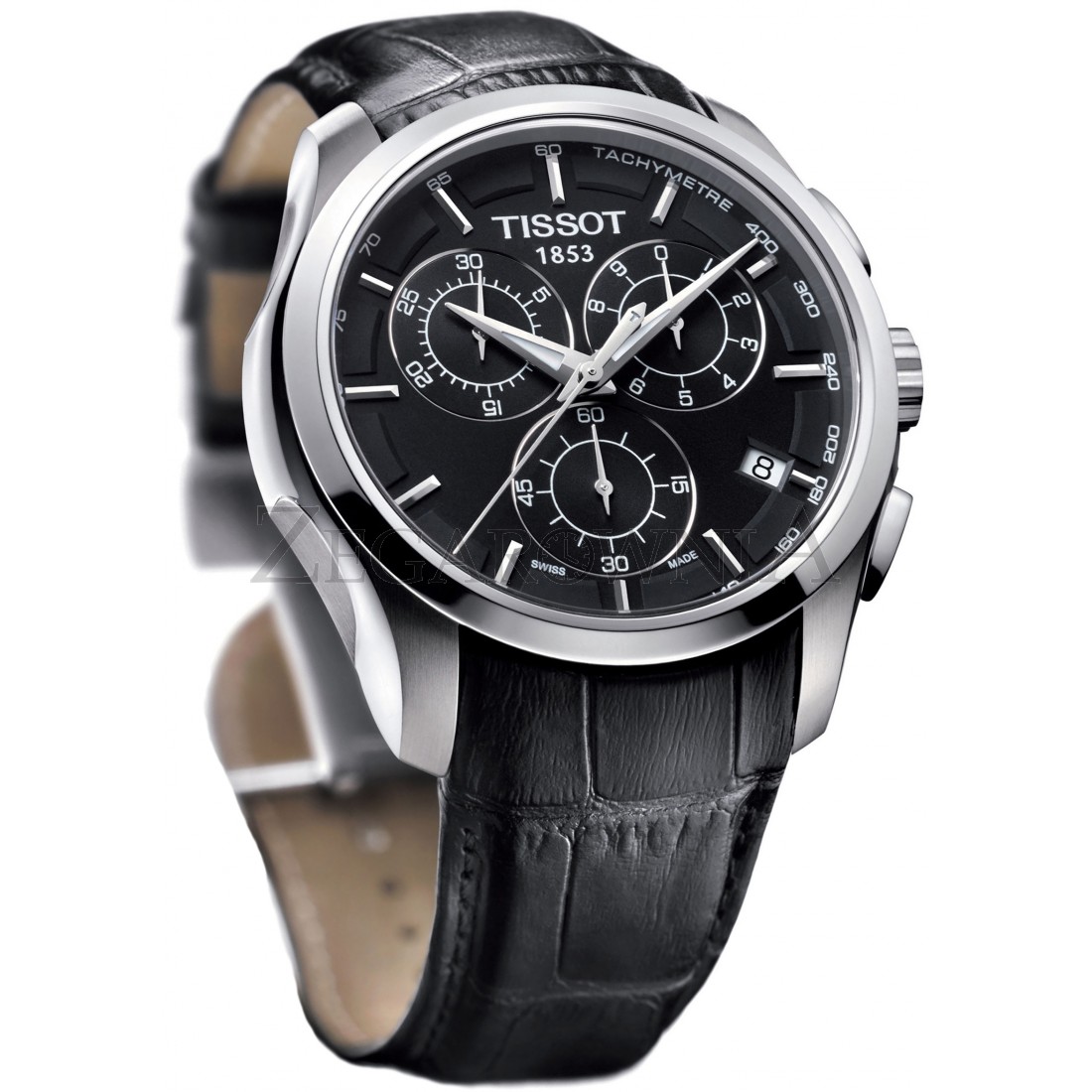

Garrik 18.05.2014 20:17
Вложений: 1
Сообщение от Krim (Сообщение 2504537)
Вы не указали третий вариант, который может "прокатить" для неискушенного человека, это модель хрона кутюрье на C01.211 примерно такая:
Вложение 708317
И что то мне подсказывает, что о ней и идет речь:rolleyes:
