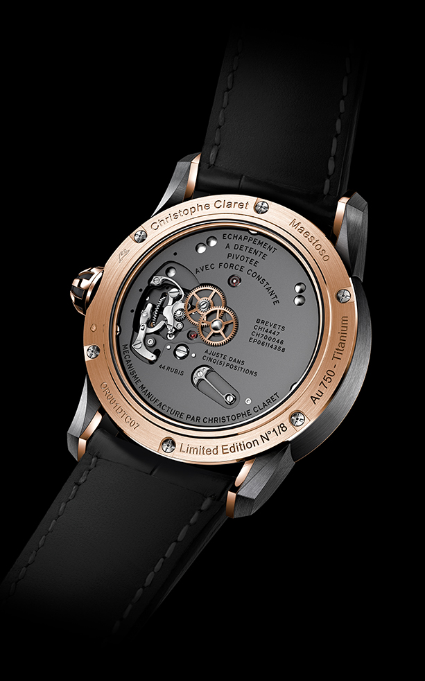

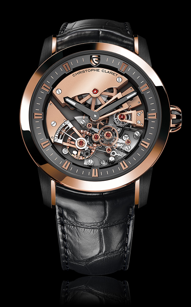

Часы Maestoso вписали новую главу в историю высокого часового искусства. В чём же был вызов? Оснастить наручные часы традиционным хронометровым ходом, изначально сконструированным для работы в часах со стабилизированным положением корпуса в пространстве, ходом, который благодаря свойственной ему утончённой красоте способен затмить даже турбийон.
Чтобы адаптировать хронометровый ход к наручным часам, нужно, чтобы он мог работать в любых положениях корпуса. Постараться решить эту проблему, не прибегая при этом к современной разновидности хода с коротким рычагом, – это было действительно азартным делом, требующим немалого напряжения ума, поэтому не удивительно, что в результате мануфактурой было получено три патента и реализовано несколько других новаторских разработок. Чтобы помешать рычагу хронометрового хода повернуться на большой угол, чем требуется по конструкции, на оси баланса установлен предохранительный кулачок, работающий в паре с предохранительным штифтом. Чтобы справиться с риском заскока рычага, установлено соединённое к балансу подпружиненное крепление камня, которое поглощает лишнюю энергию.
Кристоф Кляре также оснастил часы устройством хода постоянного натяжения, которое гарантирует равномерное поступление энергии на спуск и постоянство амплитуды в течение всего периода запаса хода.
Технические характеристики:
Reference : MTR.DTC07.030-050
Корпус:
Круглый
Размеры: 44 x 52,11 x 13.59 мм
Водостойкость: 3 атм. / 30 м / 100 футов
Материал:
Розовое золото 5N и титан пятой марки с тёмно-серым PVD-покрытием Титан (отделка: полировка и шлифовка)
Стрелки из чёрной керамики и титана с чёрным PVD-покрытием и люминофором Super-LumiNova
Заводная головка
Розовое золото 5N и титан марки 5 с тёмно-серым PVD-покрытием, кабошон из титана с чёрным PVD-покрытием
Ремешок
Из чёрной кожи аллигатора с чёрной прострочкой
Застёжка
Сталь с ADLC-покрытием, титан пятой марки с тёмно-серым PVD-покрытием, эмблема Christophe Claret из розового золота 5N
Внешнее кольцо циферблата
Нейзильбер с чёрным родиевым покрытием, покрытая лаком с пудрой розового золота 4N эмблема Christophe Claret, лакированные часовые метки из латуни с покрытием из розового золота 4N
Калибр: DTC07 с ручным заводом
Габариты: Диаметр: 31 мм / Толщина: (со стрелками) 8,60 мм
Количество деталей: 301
Количество каменей: 44
Запас хода: Более 80 часов / Четыре установленных параллельно
Характерные признаки конструкции: Скелетные ступенчатые мосты стиля Карла X
Ход:
•Хронометровый с деталями из титана марки 5
•Частота: 2 Гц (14 400 пк/ч)
•Баланс с золотыми регулировочными винтами
•Цилиндрическая спираль
•Противоударное устройство хода
•Детали хода установлены под мостом, поглощающим энергию ударов
•Управляемая заводной головкой система остановки баланса
•Градусник с микрометрической настройкой и изогнутой резьбовой шпилькой
Функции:
•Часовая и минутная стрелки
•Устройство постоянного натяжения в положении «4 часа»
Ограниченная серия из 20 экземпляров.
