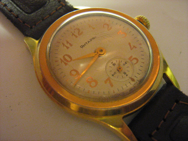

Вот приобрел Янтарь ЧЧЗ, редчайший экземпляр! Вложение 20726На форуме если не ошибаюсь вообще отсутствует, видел только парочку в другом оформлении в коллекции Ув. rastafar80. В каталоге 60-х также присутствует http://picasaweb.google.com/newguest...59086069874114, по инф. А. Круковича сняты с производства в 1963 г. http://forum.watch.ru/showpost.php?p=206182&postcount=1, 2 месяца уговаривал их продать, дата выпуска от 61-63 г.в., что скажут знатоки???

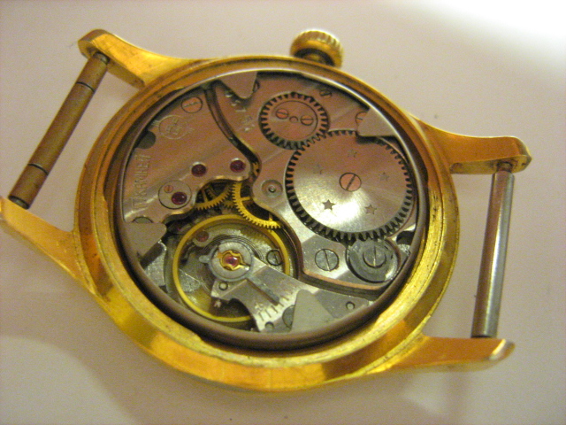

После чистки и смазки замерил точность хода, +2 сек. сутки при ношении на руке, при чем стабильно, за два дня 4 сек. Механизм то вроде примитивный.
OddyRash 07.09.2009 20:53
Сообщение от nos (Сообщение 266449)

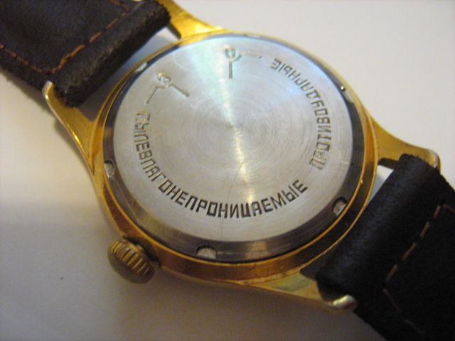

. Примитивный механизм в ходике, а здесь, хотя и без лишних усложнений, прекрасный механизм! Восьми винтовой, фирменный, чистопольский баланс, противоударные амортизаторы баланса, накладные камни на анкерном колесе, позолоченная группа колёс ангренажа, пылевлагозащитная головка, вкладыш "краб" - как дополнение к амортизаторам, багинетное крепление крышки - влагозащита, эстетически совершенная форма корпуса, прекрасный ансамбль стрелки-циферблат, редкое название "Янтарь"... Что ещё нужно для счастья???
http://yoursmileys.ru/tsmile/rulez/t2027.gif
Турбийона нет, это не трагедия. :cool:

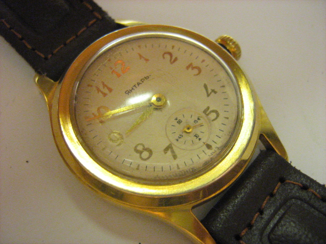

Вчера нашёл у себя часы Янтарь ЧЧЗ в вот таком оформлении. Часы действительно редкие, встречаются не часто.
nos 09.09.2009 09:16
Сообщение от shadow_ru (Сообщение 267336)
если можно выложите фото, очень интересно!

to Oddy Rash.
А где это вы увидели 8-ми винтовой баланс? Я конечно не часовых дел мастер, но на фотографии баланс без балансировочных винтов. Может я не то балансом называю.:D
nos 09.09.2009 11:52
Сообщение от mayfro (Сообщение 267380)
to Oddy Rash.
Баланс именно восьми винтовой, я же его фотографировал, профи (Oddy Rash) всегда сможет отличить винтовой баланс от без винтового, даже если часы сфотографированны не в состоянии покоя. Просто винты сливаются.
OddyRash 09.09.2009 21:28
Сообщение от nos (Сообщение 267409)
Баланс именно восьми винтовой, я же его фотографировал, профи (Oddy Rash) всегда сможет отличить винтовой баланс от без винтового, даже если часы сфотографированы не в состоянии покоя. Просто винты сливаются.
. ЧЧЗ ставил на свои часы 8-винтовые балансы, 1ГЧЗ 12-винтовые, ЗИМ - 14-винтовые. В практике, часто приходилось работать со сломанными волосками, укорачивать их, а потом утяжелять балансы. Винты 8-винтовых балансов были самые тяжёлые и дефицитные и за Чистопольскими балансами шла настоящая охота. И массовые доли винтов-балансов разнились. Обод баланса ЧЧЗ самый массивный и прочный, редко деформировался и хорошо поддавался правке. При случае, даже меняли узлы в часах, чтобы раздобыть это сокровище.Так что, уж Чистопольский баланс угадывали влёт! :cool:
Следующими по весу были винты от 12-винтовых балансов 1ГЧЗ, а самыми лёгкими были винты от Куйбышевского ЗиМа(и лёгкими и слабыми балансами). Из-за дефицита балансовых винтов, приходилось и обрабатывать винты баланса, в сторону как уменьшения, так и увеличения веса. И если увеличить вес винта можно было подложив под него вырубленную из фольги шайбу, то уменьшать его вес простым подпиливанием считалось моветоном. Приходилось делать из медицинских игл торцевые фрезы и, чтобы не портить внешний вид винтов, выбирать вращением из-под шляпок лишний металл... И как правило, это делалось сразу на двух, а то и трёх винтах. И напоследок, начинался своеобразный "тир в слепую", угадать, как вкручивать модифицированные винты, чтобы сохранить центровку баланса. :cool:

mayfro 10.09.2009 13:56
TO OddyRash.
Прошу прощения не увидел. Я до этого фото других часов смотрел, так там винты просматривались. Огромное спасибо за лекцию. Очень поучительно!
