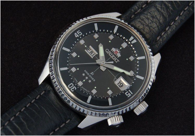

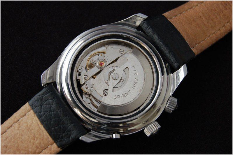

Уважаемые часовые мастера, помогите найти колёса календаря в такие часы. В принципе можно и весь механизм в сборе.
Вложение 20332
Вложение 20333
lng 19.08.2009 20:28
Лолробуйте на www.****************
Андрей Бабанин 20.08.2009 04:46
Нечастые часы. У меня есть экземпляр в идеале на таком механизме, есть и механизм на запчасти, но что там осталось от календаря - не помню. Может уточните, что именно нужно, а я гляну.
СлонА 20.08.2009 09:17
Поскольку я не часовой мастер заранее извиняюсь если не коректно называю вещи. Итак, часы папались в разобранном состоянии так что оченить сразу всё было невозможно. В результате сборки они пошли, но то под цифером явно чего то не хватало. Отдал знакомому мастеру, он их собрал и дата заработала. День недели не переводится :( никак ни головкой ни когда они идут. Мастер и сказал что нет колеса. Он нашёл подобный механизм ,но система календаря там совмещённая. То есть не подходит. Примерно так.
OddyRash 21.08.2009 09:37
. Если численник срабатывает, значит, передаточное колесо на месте. Остаётся суточное колесо. В 41-м Ориенте оно составное. Второе полотно накладывается на первое и оба крепятся одним винтом. При известной сноровке, верхнее(второе) полотно можно заменить хоть часовой стрелкой, только из под люминофора, с окном. Два рожка стрелки нужны, чтобы срабатывал фирменный, ориентовский, двуязычный календарь. Отрубить нужную длину и подогнать в посадочном месте.

Вы бы лучше фото выложили. У меня какие-то колеса есть, но подойдут на ваши часы или нет, я с точностью не скажу. Как уже заметил Андрей Бабанин, часы не часто встречаются, трудно вспомнить, что там и как.
СлонА 21.08.2009 13:08
Так это же их опять разбирать надо. Я поэтому и спрашиваю может есть у кого такие или аналогичные с таким механизмом и календарём, я бы приобрёл или поменялся на что нибудь.
