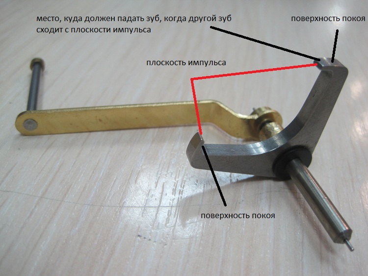

Вложений: 1
смажьте густым маслом место, где штырь водила маятника входит в прорезь в стержне маятника, и двойной щелчок уйдет
а вот передвигать палеты не стоило
вы знаете, какова должна быть оптимальная глубина зацепления для хода Грахама?
максимальный КПД хода грахама достигается тогда, когда как один зуб сходит с плоскости импульса, другой падает на поверхность покоя максимально близко к грани плоскости импульса
зуб не должен сразу падать на плоскость импульса
http://forum.watch.ru/attachment.php...1&d=1394054937

Вложений: 1
вы смазали то место, как я сказал? щелчок прошел?
куда падает зуб колеса? что такое " радиус конца зубьев"?
еще раз повторю, при сходе одного зуба с плоскости импульса первой палеты, другой зуб должен падать на поверхность покоя второй палеты, то есть на ее круглую часть
Вложение 650674

Dima343 06.03.2014 09:07
Вложений: 1
Вообще я трогал только выходную палету и именно так её и подстроил.
:D:D:D
даже если вы трогали только одну, меняется взаимодействие обоих палет
попадание палеты за "красную линию" это только необходимое условие, но не достаточное!
мы же говорим не о возвратно-крючковом спуске, а о спуске Грахама, так что проследите, чтобы зуб падал на поверхность покоя
вот еще рисунок
палета вошла за линию? - вошла
зуб упал на поверхность покоя? - НЕТ! он упал сразу на плоскость импульса, что является грубейшей ошибкой при настройке хода Грахама
http://forum.watch.ru/attachment.php...1&d=1394082885

Dima343 06.03.2014 10:20
нет, угол палеты изменить нельзя, этого не позволит паз в анкерной скобе, рисунок чисто схематический и на абсолютную точность не претендует
просто если слишком подвинуть палету вверх, будет так, как не должно быть - зуб будет падать на плоскость импульса
