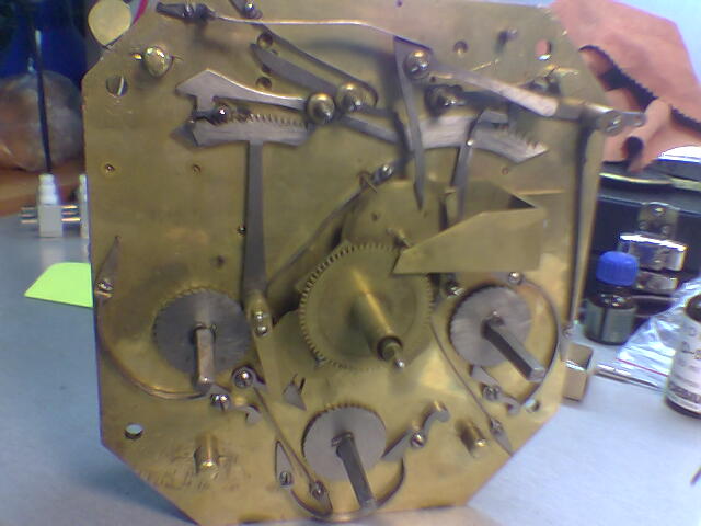

Dima343 06.02.2014 00:26
Вложений: 1
если там механизм такого типа, с двумя гребенками, до да, после каждой четверти они отбивают и часы
наверное это весьма раздражает, если часы в жилой комнате
Вложение 628460
clockclub 06.02.2014 21:37
Я так понял что бой четвертей не пробивал, а только бой количества часов каждую четверть, если же каждую четверть часы отбивают количество четвертей и затем количество часов то это норма.
Точно так же у меня работают настенные жильники и австрийские каминники.
Правда у жильников четверть отбивается двумя молотками, затем количество часов одним молотком, а каминные бьют четверть одним молотком по гонгу одной тональности,затем часы по гонгу другой тональности
