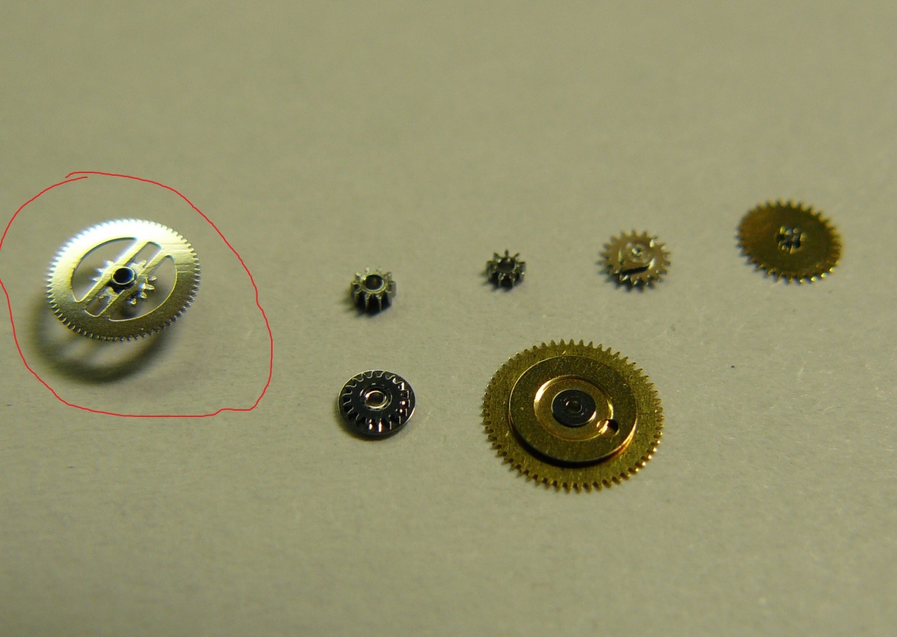

А это касается только калибра ETA 2894-2 - на калибре ETA 2824-2 подравниваю именно движением стрелки в обратную сторону - всё нормально:

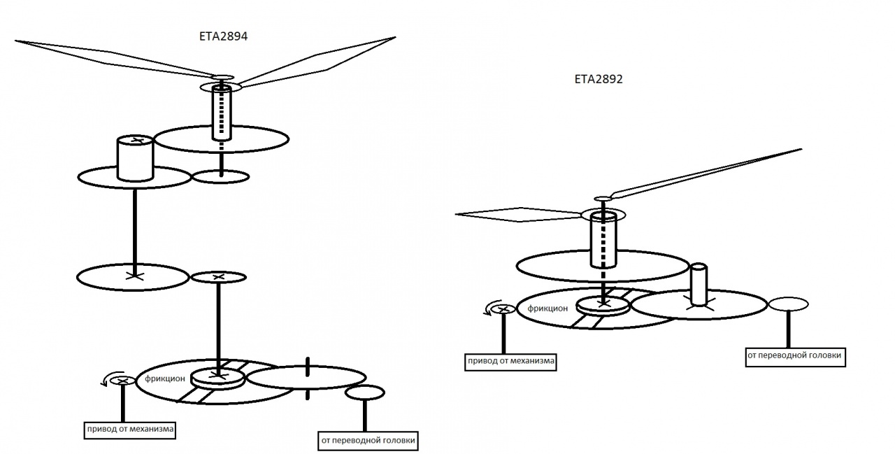

2894 это 2892 с модулем хронографа
соответственно между минутным трибом (фрикционом) и осью минутной стрелки стоит много паразитных колес, и между ними есть люфт, есть люфт и между минутным трибом (фрикционом) и ведущим колесом механизма, но он намного меньше, поэтому нужно дать натяг, вращая стрелки вперед
у 2824 и 2892 минутная стрелка сидит прямо на минутном трибе (фрикционе) поэтому существует только маленький люфт между колесом минутного триба и трибом ведущего колеса, поэтому нужно дать натяг, вращая стрелки назад
вот так выглядит минутный триб
Вложение 617537
схема выглядит как-то так
Вложение 617550
в калибрах Восток 22хх тоже нужно делать натяг вращением стрелок вперед
