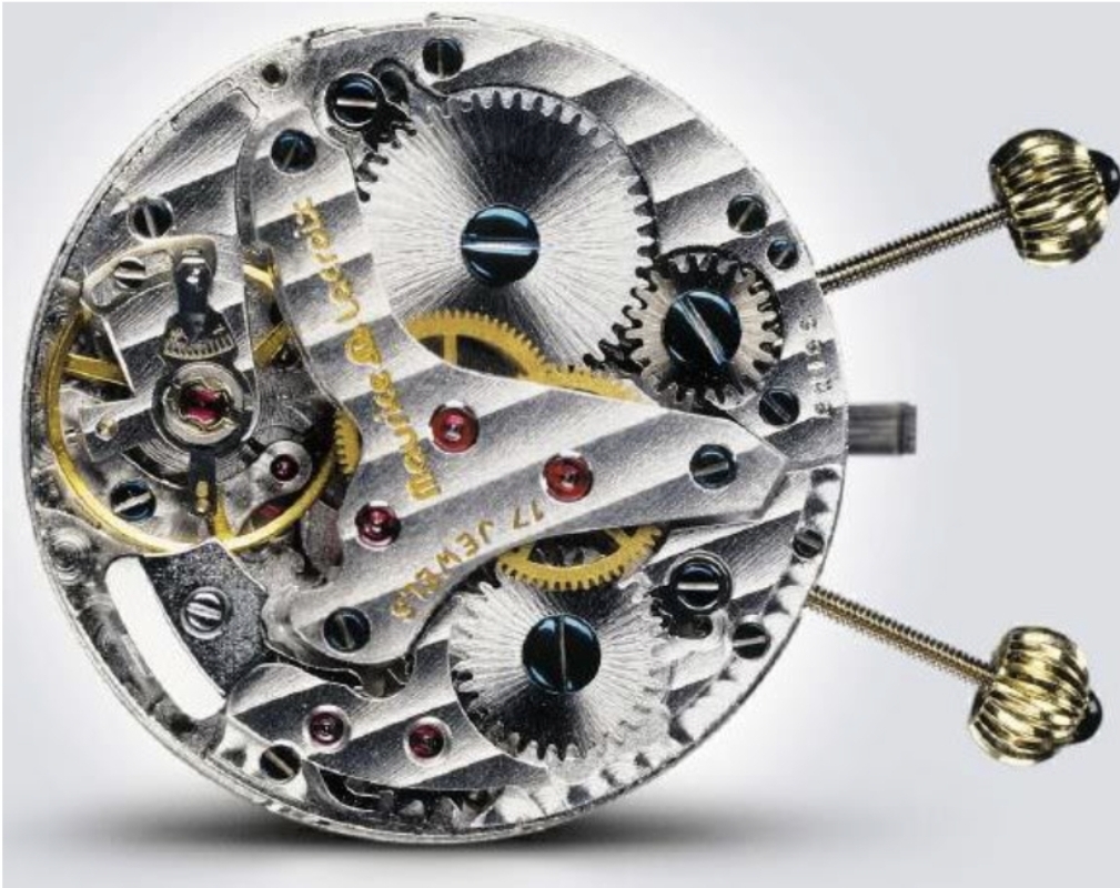

MadShark 06.10.2021 07:49
Вложений: 1
Фото механизма AS1931 нашел:
Вложение 3299267
Андрей Бабанин 07.10.2021 14:11
Прообраз нашего Полета 2612.
dmvt1 22.10.2021 16:19
+1. Полет 2612 был куплен у AS. Так что это его полная лицензионная копия. Частота в нем 18000, машинка достаточно надежная.
