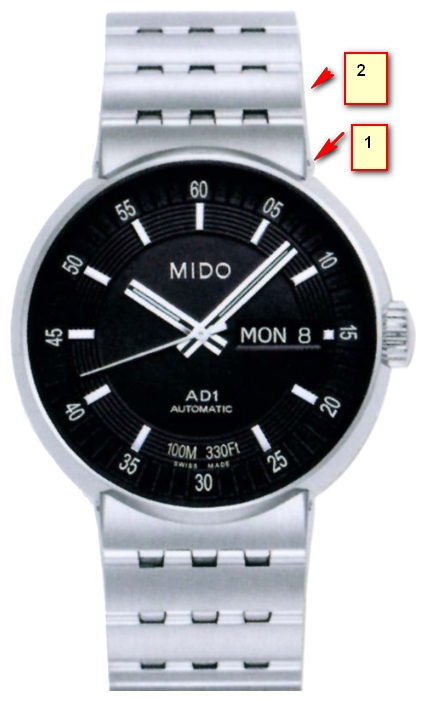

Собственно имеются часы Mido All Dial Chronometr, идут с браслетом. Купил на ибей оригинальный ремешок, однако никак не пойму как же снять браслет. Кто имел дело подскажите пожалуйста

Похоже что как на Swatch, выталкиваете шпильку и снимаете браслет.

да именно такие, какую шпильку надо вытаскивать? чем выталкивать%

Шпильку указал на фото.
Выталкивать чем-то, что тоньше шпильки.
Еще проще, зайти в мастерскую.

вытолкнул вышеуказанную шпильку и снял браслет полностью, тогда некуда крепить ремешок, то есть надо снять не эту шпильку а следующее звено, но на нём нет никаких шпилек

в общем если вытащить шпильку (на рисунке под номером 1), отходить полностью браслет, а нужно снять браслет от места номер 2, но там нет шпилек

Да, ваша правда. Второй шпильки не видно.
А можете сделать фото со снятым браслетом. Желательно сзади и сбоку.

в общем как оказалось заменить браслет на ремешок не представляется возможным, потому как браслет отцепляется полностью от корпуса часов, и тогда крепить ремешок не к чему.
что за странность, почему тогда при продаже ремешков этот нюанс не указывается

Действительно странно, у меня на каучуковом ремне отдельная шпилька для замены.

Думаю единственный выход заказать пару звеньев у официалов, но вряд ли это целесообразно:)
