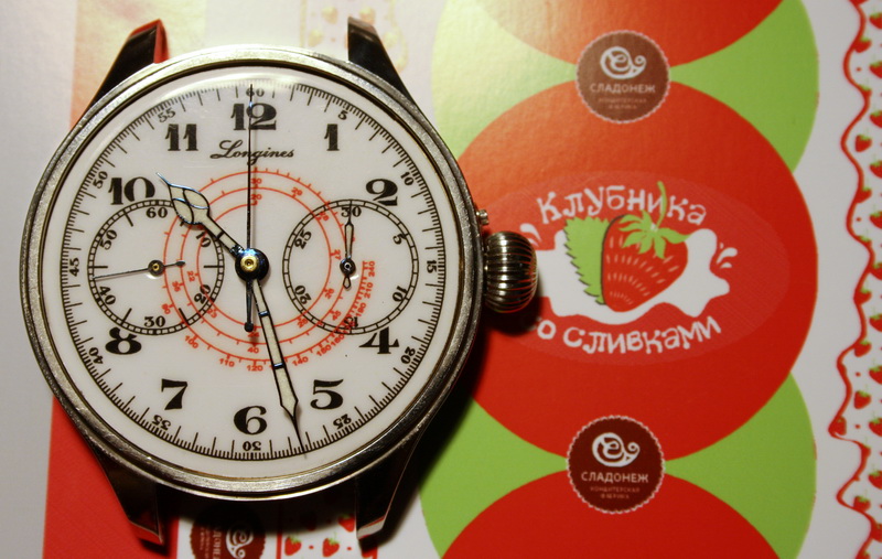

Форумчане помогите!!!
Нужно изготовить стекло или подскажите где купить к часам переделке.
Вложение 538982
nort42 11.10.2013 19:01
Формчане неужели не кто не делает???
Где купить, помогите ткните ссылкой!!!

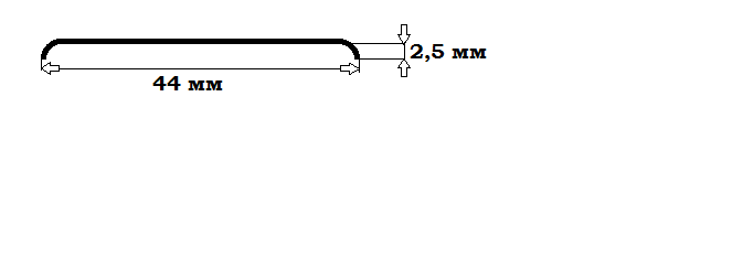

Андрей Крукович 12.10.2013 06:44
Форма "сковородка" обязательна? Под стекло"сфера" - изменить нельзя?
Слишком большой размер...
nort42 12.10.2013 17:22
Вложений: 1
Сообщение от Андрей Крукович (Сообщение 2118913)
нет не обязательно, но как тогда победить???
родное стекло с китайского комплекта упирается в стрелку...
помогите довести дело до конца!!!

jkl 12.10.2013 19:25
https://www.cousinsuk.com/
Здесь смотрели?Минералка Domed есть на 44
сергей 12.10.2013 22:49
А где ободок под стекло?
Slepoy 12.10.2013 23:58
Сообщение от nort42 (Сообщение 2119434)
нет не обязательно, но как тогда победить???....помогите довести дело до конца!!!
По фото не понятно, есть-ли вообще место для посадки стекла.:confused:
Радиус сферы нужно подбирать непосредственно по корпусу, учитывая все тонкости с высотой и вылетом стрелок....
аалександр 13.10.2013 00:28
вроде не золото ж. выточите рант повыше и плоское стекло вставьте.
