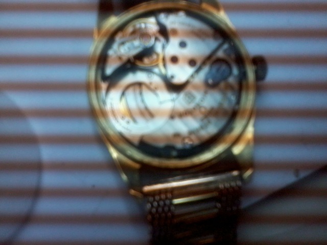

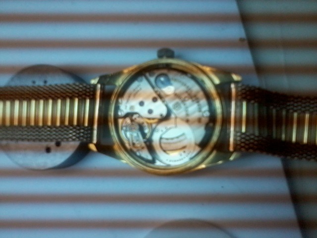

Доброго времени суток всем.
Есть в нашем Ногинске хороший часовщик. Очень позитивный человек и "золотые руки". Из далекого прошлого ему достались часы Universal Geneve 69 Microtor. Винтаж. Выпускались в 50-60-ых годах.
Ref: 10234-1w.
PAT: +329805+
Часы золотые. Вот ССЫЛКА на точно такие же.
Механизм у них в полуразрушенном состоянии. См. вложенные фотографии.
Сразу извиняюсь за качество снимков. Делал телефоном. Могу сделать фотиком нормальные, если понадобится.
Вот ССЫЛКА на процесс ремонта таких же часов.
Мастер хочет свой аппарат каим-то образом восстановить и носить. Попросил меня помочь с запчастями и по информационной части процесса.
ВОПРОС-ПРОСЬБА. Если кто-то из уважаемых мастеров из профессионального интереса или по каким-то другим причинам сможет помочь в востановлении часов, то буду очень признателен. Помогу со своей стороны, чем смогу. По технической стороне просто свяжу напрямую с обладателем часов, чтобы не получилось "испорченного телефона". Я все равно в этом ничего не понимаю, а вы специалисты. :)
Заранее всем большое спасибо за помощь.
Вложение 486803 Вложение 486804

1. В нашем Ногинске есть часовщик, который отлично справляется с ремонтом отечественного часпрома.
2. В руки ему попадают винтажные Universal, в механизме которых не хватает части деталей. Каких именно, он понять не может. В силу полного незнания этих механизмов.
3. Человек хочет их (самостоятельно) восстановить.
По его словам, он пытался подобрать какие-то детали. Ничего не подходит. Т.е. я могу что-то нагуглить, но я не специалист. Могу и навредить по незнанию.
Возможно, вопросы и просьбы мои действительно идиотские и неуместные. Тогда заранее приношу свои искренние извинения. :)
Сообщение от dmvt1 (Сообщение 1986883)
Недостающие запчасти на такой раритет можно снять только с такого же донора.
Т.е. надо где-то в сетке просто поискать в продаже такой механизм? И лучше, наверное, в полном комплекте?
Вопрос-то мой в принципе в этом и состоял. Не могли бы уважаемые специалисты подсказать проверенные "рыбные места" для поиска?

popeye 21.07.2013 23:02
Вложений: 3
PPfenech,
Калибр 69 идентичен калибру 218-2, за исключением некоторых частей. А калибр 218-2 идентичен калибру 215, за исключением нескольких частей. Список часовых частей можете посмотреть в приложенных файлах. Определите недостающие. Запчасти, не все, но многие, есть в нескольких магазинах, например Julesborel.com или Cousinsuk.com. Они не дешевы, но даже донорский механисм на Ebay Вам обойдется в 200 долларов минимум.
